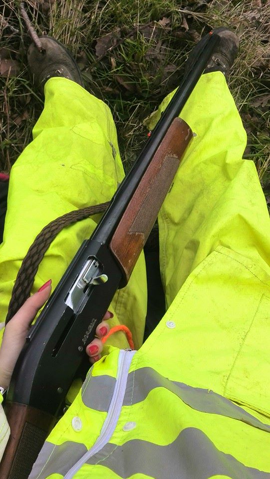

Me eh quedado flipado cuando he visto una escopeta en una foto de facebook, y no la identifico y eso me trae mosca, me gusta identificar todas las armas de caza que vea, y esta no he encontrado nada por internet, alguien sabe de donde ha salido???
La foto es del facebook, de españa mas concreto de la provincia gallega.... pero centremonos en el arma? quien la fabrico? escopeta magic?? no me suena de nada...

Apreciado Senik, primero te diré de lo que estoy seguro visionando la imagen que has puesto, esta semiautomática es por recorrido largo del cañón, como una Auto-5, se aprecia claramente con la lista ventilada del cañón que es más baja en su tramo de la recamara para así facilitar la entrada del cañón en el cajón de mecanismos cuando este retrocede a consecuencia del disparo.
Otro punto a tener en cuenta es el del grosor de las paredes del cajón de mecanismos, ello sin la menor duda nos indica que es de aluminio, porque si fuera de acero serian mucho más delgadas, por lo tanto estaríamos hablando de una escopeta de una antigüedad máxima del año 1955 apox.
El diseño del guardamanos en la parte que entra en el cajón de mecanismos está claramente inspirado en la forma de cola de castor, este diseño solo lo utiliza una semiautomática, la Remington 1100, por lo tanto está claro que está inspirado en él, la 1100 fue puesta en el mercado en 1963 con lo cual tiene que ser más moderna.
Los picados de la madera que se aprecian son de un estilo Italiano y son estampados, no están hechos a mano, esto nos lleva a las décadas de los años 60-70.
Con la combinación de todos estos datos podemos estar seguros de algunas cosas.
1º El sistema de recorrido largo de cañón desapareció en la década de los años 70 a excepción de la Auto-5, todas las empresas que lo clonaban se pasaron a clonar los sistemas de gases inspirados en la serie Beretta A-300.
2º hay indicios de clonado de elementos de escopetas claramente norteamericanas como el del guardamano.
3º El hecho de que el cajón sea de aluminio nos indica que su producción no está diseñada para USA ya que este tipo de materiales no son aceptados de buen grado por los clientes de aquellas tierras.
4º El acabado del arma es de una calidad baja, esto se aprecia claramente en sus picados y en el sistema de sustitución de la uña extractora, este sistema lo he visto en alguno de los cientos de clones de la Auto-5 hechos en Japón después de la 2ª guerra mundial, por lo tanto su acabado nos indica claramente que está diseñada para un mercado de bajo poder adquisitivo.
Apreciado Senik, no sé quien fabrico esta escopeta, pero mi impresión, es que fue producida en Japón, Filpinas o Brasil entre 1963 y 1976 como máximo, por alguna empresa de las muchas que clonaron la Auto-5 en grandes cantidades para el mercado asiático y sudamericano, bien pudira estar fabricada en Brasil y entrar en la peninsula por Portugal y de ahi a Galicia, se fabricaron millones de clones de los cuales apenas se sabe nada.
De todos modos no tengo ninguna seguridad en ello ya que tampoco he encontrado nada de este modelo en la red y mis conclusiones se basan en la observación minuciosa de la imagen que has puesto, por lo tanto puedo estar equivocado.
Saludos. Josep

muchas gracias Josep, la verdad es que lo que mas me llama la atencion de ella es el rectangulo ese que tiene en el cerrojo que sobresale del resto donde deberia ir la uña extractora

Hubo una franchi 48 AL denominada black magic ¿ puede ser ?

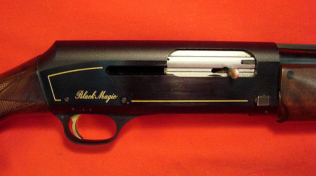

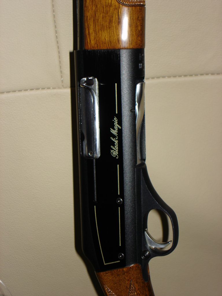

Hola, no es una Franchi black magic.
Hay dos versiones de Black Magic, de recorrido largo del cañón (tipo auto-5) y de gases tipo franchi 500.
Saludos, Josep

La foto de la que se asemeja a la 500 es una prestige con letras.
Sin letras lleva en casa de mi padre más de 30 años dando guerra. Eterna escopeta.
Su característico botón de retenida de depósito es inconfundible. Ahora he visto alguna turca con este botón. Seguro que es una copia de esta mítica escopeta.

Tienes mas razón que un santo, es como una prestige no como una 500, se me ha ido la olla, perdon por el error.
Gracias compañero.Josep
