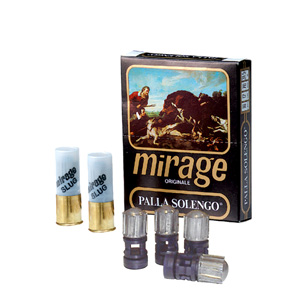

Con una Mossberg Maverick 88 canon estriado de 61 cm a 100 m disparando balas #Cervo# de Clever Solengo todos los impactos dentro de un circulo de 20 cm de diametro.
Por motivos profesionales, me interesaría saber si existe alguna tabla balística donde se especifique 70
por cierto, no recomiendo esta bala para cazar a mas de 30 m de distancia, es floja.
