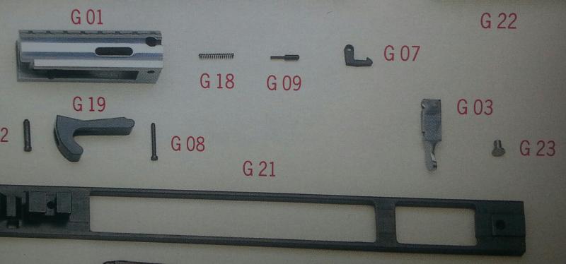

Hola robinlan, yo tambien tengo una Lanber semiautomatica, de la que estoy muy contento si no fuera porque durante dos años le meti demadiado caña cuanfo me aficione a los recorridos de caza.
A razon de este he tenido que cambiarle algunas piezas para poder seguir cazando con ella, ya que le tengo mucho cariño, y llamando o por correo electronico siempre me han atendido rapido y fenomenal, el servicio post venda, reparacion como queremos llamalo es un 10.
No se si sabes que a pesar nuestro Lanber ha cerrado,
pero hace pocos dias llame por telefono y un señor muy amable me comento que para repuestos mientras tengan piezas de repuesto te las mandan din problema.
Segun comentas la pieza que tienes que pedir es la G03 Manilla.
Suerte.

robinlan
Mensajes: 9
Registrado: 26 Sep 2013 10:13
Re: Despiece escopeta semiautomatica Lanber
Mensajepor robinlan » 30 Sep 2013 22:15
Muchas gracias, menuda "chuleta", creo que una imagen vale mas que mil palabras. Se aprecia muy bien la pieza y la referencia.

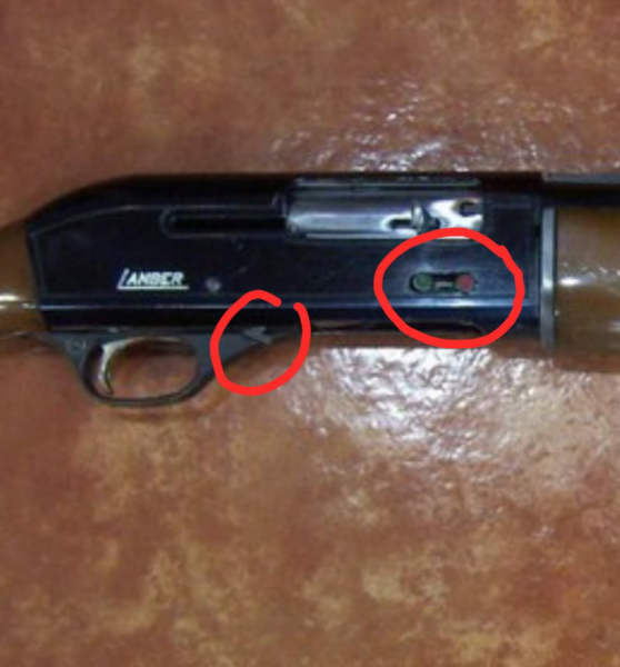

Mensajepor Pabliyo701 » 26 Nov 2018 14:44
Estoy iniciandome en este tema de la caza, y me han regalado esta escopeta LANBER, pero no sé el funcionamiento de unas piezas concretas; si me pudierais ayudar me serviría ver gran ayuda:
¿Para que sirve la pequeña pestaña que he rodeado en rojo que está al lado del gatillo?
Otra pregunta:
En la escopeta que tiene mi padre el botón del cerrojo es un único botón gris que desplaza el cierre hacia delante, pero en esta es un doble botón verde y rojo. ¿En qué se diferencia uno de otro?
Muchas Gracias por su respuesta me serviría de ayuda.
Mensajepor arimas » 17 Dic 2018 21:25
El botón de abajo sirve para bloquear el cerrojo cuando cargas. Y el botón rojo para desbloquearlo despues de cargar.
Mensajepor plumas » 17 Dic 2018 21:52
arimas escribió:El botón de abajo sirve para bloquear el cerrojo cuando cargas. Y el botón rojo para desbloquearlo despues de cargar.
No compañero, ese es para dejar subir un cartucho a la recámara si abres manualmente el cerrojo, porque si no lo pulsas simplemente saca el que hay en la recámara y se queda vacía.

Mensajepor arimas » 18 Dic 2018 07:58
Le das al gatillo pequeño de abajo. Tiras de la palanca del cerrojo y se queda bloqueado atrás.
Cargas el cartucho en el cañón y le das al botón rojo. El cerrojo se cierra de golpe. Los otros dos cartuchos los metes por debajo.
De palabras técnicas ni una, pero que funciona así seguro. 20 años haciéndolo. :D
