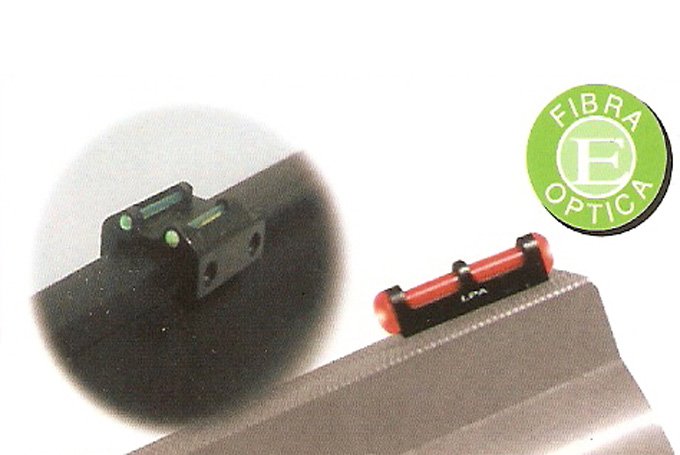

Yo tengo un Hi viz de estos que se les puede cambiar la barrita de la fibra por colores distintos, y se sujeta en la banda de la escopeta con un iman.
Los compre en el Decathlon.
https://www.decathlon.es/hiviz-fibra-opt ... 12028.html
Estos son buenos. Tambien los hay de los que van pegados, como este.
https://www.decathlon.es/guia-de-mira-au ... 56550.html
Pero creo que los mejores puntos son los que mas pequeño de largo y fino sean, y que se vean bien, osea, que sean tambien de fibra optica. Esos puntos son los LPA, y los hay en rojo, verde y amarillo, siendo los mas habituales los de color verde y rojo, y solo los hay con rosca de 2,6mm y 3mm.
Para la caza el mejor color es el verde, y sobre todo para los dias poco luminosos, el mejor es este, el verde. Aunque parezca lo contrario, el rojo se aconseja mas para los dias de mucha luz, asi que en verde vale casi para todo los dias, y si se tira al plato, pues tambien vale.
Estos LPA los puedes encontrar en cualquier armeria o comprarlos via online. Oscilan entre los 5 a 10 euros, segun armerias.
https://www.cazaonline.net/Punto-mira-fibra-optica
https://www.armeriaartegui.com/index.php ... cts_id=287
Estos puntos son los que yo te aconsejo, y decirte, que en todas las escopetas que tengo se los tengo instalado.
Yo creo que en tu Laurona, el punto ira roscado, pero vamos, no te compliques mucho para saberlo.
Coge unos pequeños alicates, coges el punto de tu escopeta y giralo, y ya asi vemos como sale si apresion o a rosca.
Si fuese a rosca, yo creo que llevara la de 2,6 o la de 3mm, por lo que te sera facil ponerle el punto LPA.
Si la rosca que tuviera la escopeta, no se corresponde con ninguna de las medidas citadas para poner un punto de fibra LPA, no te compliques con esa armeria, (que por cierto, mejor cambia a otra,), vete a un tornero, y le dices que te hagan por ejemplo una rosca de 3mm para roscar el punto LPA de 3mm.
Te aconsejo que te lleves el punto ya comprado, para que el tornero sepa bien lo que tiene que hacer, y verlo en el sitio como queda.
Esta ultima opcion se la hice yo hace unos dias a una escopeta que traia la rosca de 3,5mm por lo que no le podia poner un LPA, asi que se la lleve a un tornero junto con un punto LPA de 3mm y me hizo la rosca.
¿Cuanto me cobro?, pues nada, tuve suerte, jeje, pero aunque te cobren, algo que seria logico, seguro que es muchiiiiiisiiiiimoooooo menos de esos 50 euros de la hora de armeria, que vaya armeria.
Ah, cuando al roscar el punto, si ves que no te da una vuelta completa para que el punto quede firme y apretado con la linea del cañon, no lo esfuerces, pues se podria partir la rosca. Limpias con alcohol la rosca del cañon y del punto, y le hecha una gota de fijador de rosca del mas fuerte, enroscas el punto y espera unas 24 horas para que seque, y listo. Si alguna vez quisieras quitarlo, con unos simples alicates sale, aunque tenga el fijador de rosca.
Pegamento como el cianocrilato (el SuperGlue de toda la vida) no le heches, pues eso si te daria problemas si algun dia quisieras quitar el punto.

Hola compañeros. Al final la cosa ha terminado asi.
Armeria Casa Puntos en Pamplona.
- Hola buenos dias, mire tengo esta escopeta y quiero cambiarle el punto de mira por uno de fibra.
-- Si mira, tenemos estos blisters de la marca LPA que salen muy completos con distintas bases, tubitos de colores etc etc y su precio es de 50€
- Y ustedes me lo montarian¿?
-- Si, la hora de trabajo esta en 50€ eso si es a rosca y sale bien, si estuviera puesto a presion habria que hacerle rosca nueva y demas y seguramente tuvieramos que cobrarte un poco mas de mano de obra.
- Bueno, entonces serian 100€ en total, no¿?
-- Si, eso es
- Vale gracias, ya me lo pienso y eso...
Recojo la escopeta y me voy. 100€ por cambiar el punto¿? Asi se queda...
Armeria Liso en Zaragoza
-- Mira tenemos estos puntos sueltos de LPA por 10€ o el paquete completo por 50 si quieres todas las piezas.
- Y podrian ustedes cambiarmelo?
-- Si, dejame un momento la escopeta.
Se lleva la escopeta y a los 5 min aparece con ella y el punto cambiado.
-- Mira, va a rosca y quedaria asi, si quieres te lo dejo o te pongo en el que tenias.
- Y cuanto es todo¿?
-- Pues el punto son 10€ y ya esta.
- Vale, si, dejemelo puesto.
Pago los 10€ y me voy mas contento que paraque con mi punto de fibra nuevo.
como puede ser que en una armeria quisieran encularme 100€ y dejar la escopeta y en otra me cobren 10€ y me lo hagan en 5 minutos¿?
Pues facil, una armeria tiene un señor profesional de armero y unas buenas dependientas y en la otra se aprobechan de ser la unica armeria de la ciudad y encima ser los unicos con taller...
