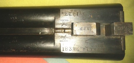

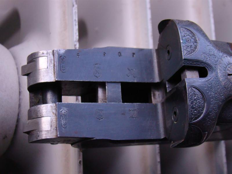

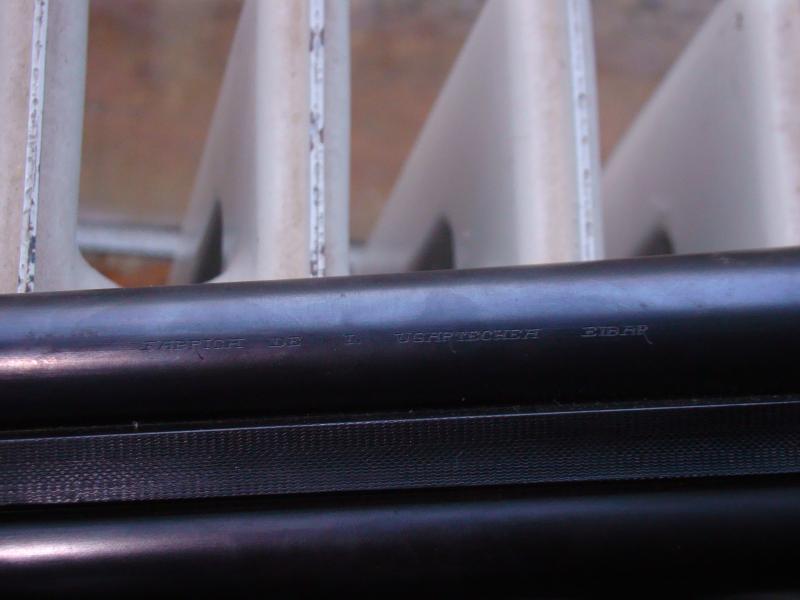

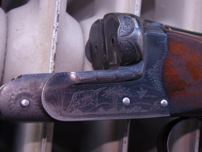

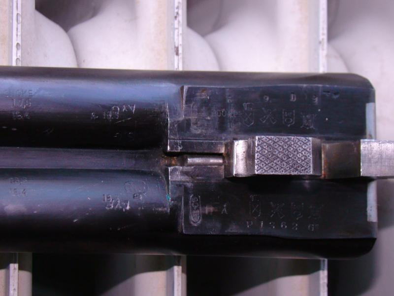

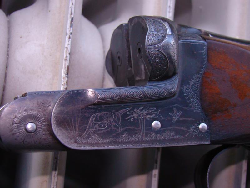

A ver si alguien puede darme datos de esta escopeta. lo unico que se, por el certificado del banco de Eibar, es que es de la decada de 1920.
A ver si alguien puede darme datos de esta escopeta. lo unico que se, por el certificado del banco de 00
A ver si alguien puede darme datos de esta escopeta. lo unico que se, por el certificado del banco de 01
A ver si alguien puede darme datos de esta escopeta. lo unico que se, por el certificado del banco de 02

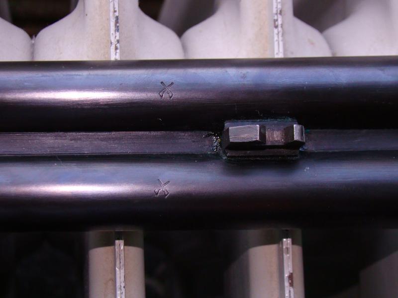

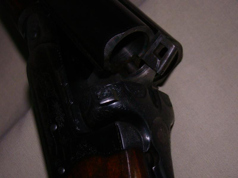

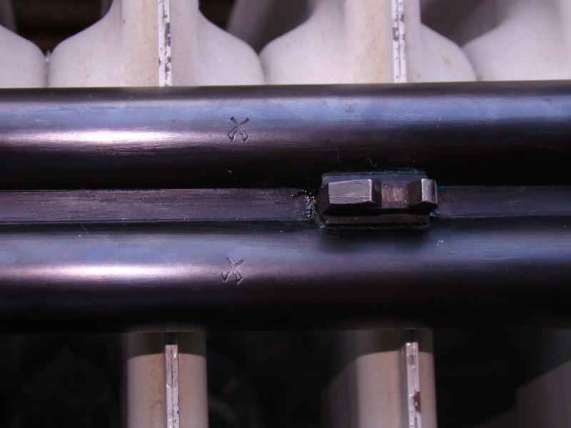

mas
A ver si alguien puede darme datos de esta escopeta. lo unico que se, por el certificado del banco de 10
A ver si alguien puede darme datos de esta escopeta. lo unico que se, por el certificado del banco de 11
A ver si alguien puede darme datos de esta escopeta. lo unico que se, por el certificado del banco de 12

no te puedo ayudar ,pero si te puedo decir que es una joya preciosa...un saludo!!!

si la vista no me engaña, es de 1927 por esa A rematada con una * que hay en el cañon dercho. entre el óvalo donde viene el marcage del calibre y el escudo del BOPE pero ten mucho cuidado con los cartuchos que disparas en ella pues parece que es 12-65 usease que la recamara es para disparar UNICAMENTE cartuchos de 65 mm de largo. Dicho de otro modo : no puedes disparar cartuchos del 12-67,5 - 12-70 - 12-76 sin asumir serios riesgos de explosion.

Si, lo he visto. Tiene los marcajes de polvora nitro, imagino que con cartuchos de 24-28 gramos no tendre problema.

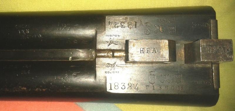

Pues viendo las fotos el igual que mi hispano-inglesa. Coincide los gravados y todo. No se, ya colgare unas fotos para que veas.

Ber2000 escribió:Si, lo he visto. Tiene los marcajes de polvora nitro, imagino que con cartuchos de 24-28 gramos no tendre problema.
La salud y la escopeta son tuyas. :(
Keith20
Mensajes: 628
Registrado: 13 Ene 2012 13:14
Re: informacion de ugartechea
Mensajepor Keith20 » 13 Sep 2013 20:48
El tema no son los gramos, es el largo de los cartuchos disparados.
Si es con recamara de 65 mms y probada para polvora sin humo efectivamente como dice Gumersindo no puedes tirar mas allá de 12/67, pero puedes tirar 30-32 grs si viene en vaina de 65-67 y si está probada para polvora sin humo.
Si tiraras 24 grs con vaina de 70 mms seguiria siendo peligroso pues la sobrepresion es por el largo de la vaina en una recamara mas corta.

Como dice gumersindo, la escopeta es de 1927 y el modelo es el 214. Dado que el acero de los cañones es de calidad, podrías recamararla a 12/70 consultándolo con un armero experto.

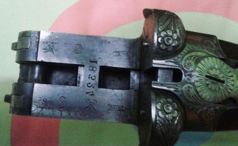

Hola a todos aquí te pongo las fotos de mi Hispano-Inglesa Marca colibri. Lo de Hispano-Inglesa por lo que pone en la solista de los cañones y Colibri por el sello de las fotos que podéis ver. A ver si algún experto sabe algo mas de ella por estos grabados.
Si alguien encuentra munición 12/65 de venta online que lo comente.
Muchas gracias.

sanglaspvl escribió:Hola a todos aquí te pongo las fotos de mi Hispano-Inglesa Marca colibri. Lo de Hispano-Inglesa por lo que pone en la solista de los cañones y Colibri por el sello de las fotos que podéis ver. A ver si algún experto sabe algo mas de ella por estos grabados.
Muchas gracias.
Alguna foto del lateral de la báscula podría ayudar un poco.

he intentado ampliar las fotos y me sale una rana :mrgreen:

Creo que ya esta solucionado. Las fotos del lateral las pongo en otro rato que no las pude hacer.
