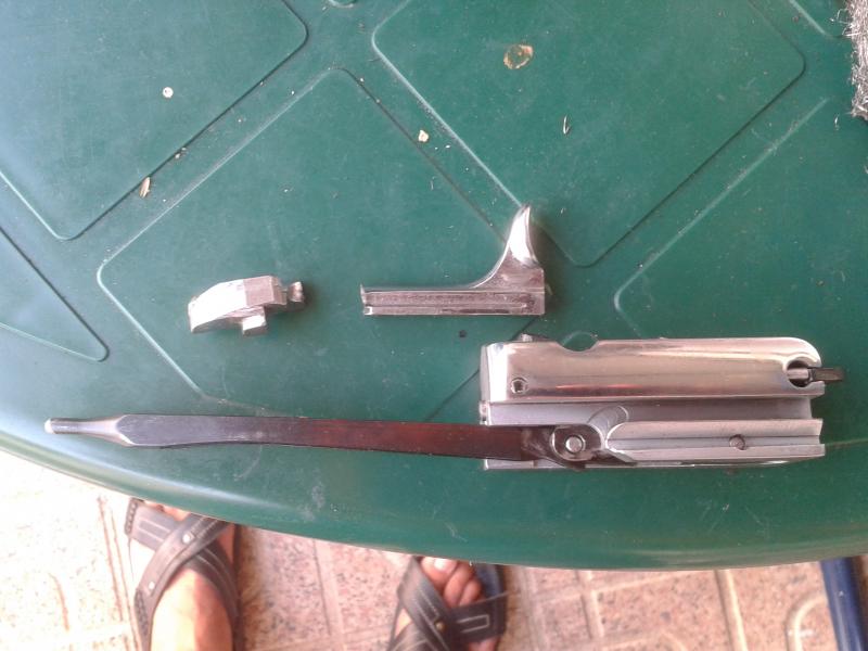

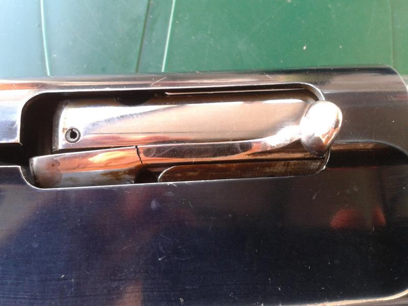

Hola a todos tengo una vieja repetidora Franchi de muelle que me regaló mi abuelo hace muchos años y se le ha partido la pieza de la palanca para abrir el cierre. La verdad es que me da mucha pena deshacerme de ella o inutilizarla y quisiera saber si se puede encontrar esa pieza o puede funcionar sin problemas con la pieza rota.
Os adjunto fotografías.
Espero vuestra respuesta.
Hola a todos tengo una vieja repetidora Franchi de muelle que me regaló mi abuelo hace muchos años y se 00
Pieza partida
Hola a todos tengo una vieja repetidora Franchi de muelle que me regaló mi abuelo hace muchos años y se 01
Imagen pieza rota

como han contestado en el post anterior, cualquier armero debe tener o la puede pedir sin más problema.

Buenas noches.
Más barato y rápido es pedirla a http://www.sermasports.com/
Busque el número de la pieza en: "planos de despieces" en la página de armería http://www.sermasports.com/PRODUCTOS/ESCOPETAS/franchi/0-menu-plano-franchi.htm.
Luego mire el precio en: "piezas franchi" http://www.sermasports.com/PRODUCTOS/ESCOPETAS/franchi/1-lista-precios-piezas-franchi.htm

Si no la consigues en https://www.sermasports.com/ la mejor opción si no te corre prisa es esperar a una subasta de armas y pillar una que suele a ver muchas y muy baratas. La sacas las piezas que te hacen falta y luego la entregas para chatarra.

sin mas problema , en la armería seguramente tengan repuestos para ella...un saludo!!!

si no encuentras pieza, eres mañoso y tienes una dremel, te la pueden soldar,( pero BIEN ) y luego es cuestion de limar y ajustar con paciencia, muuucha paciencia.
luego si quieres rizar el rizo, puedes eliminar lo que quede del cromado, y pavonas la pieza, quedara de lo mas resultona.
