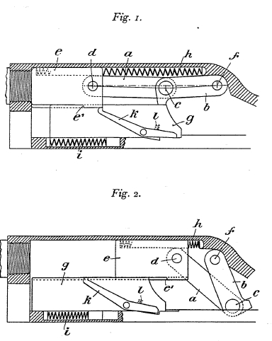

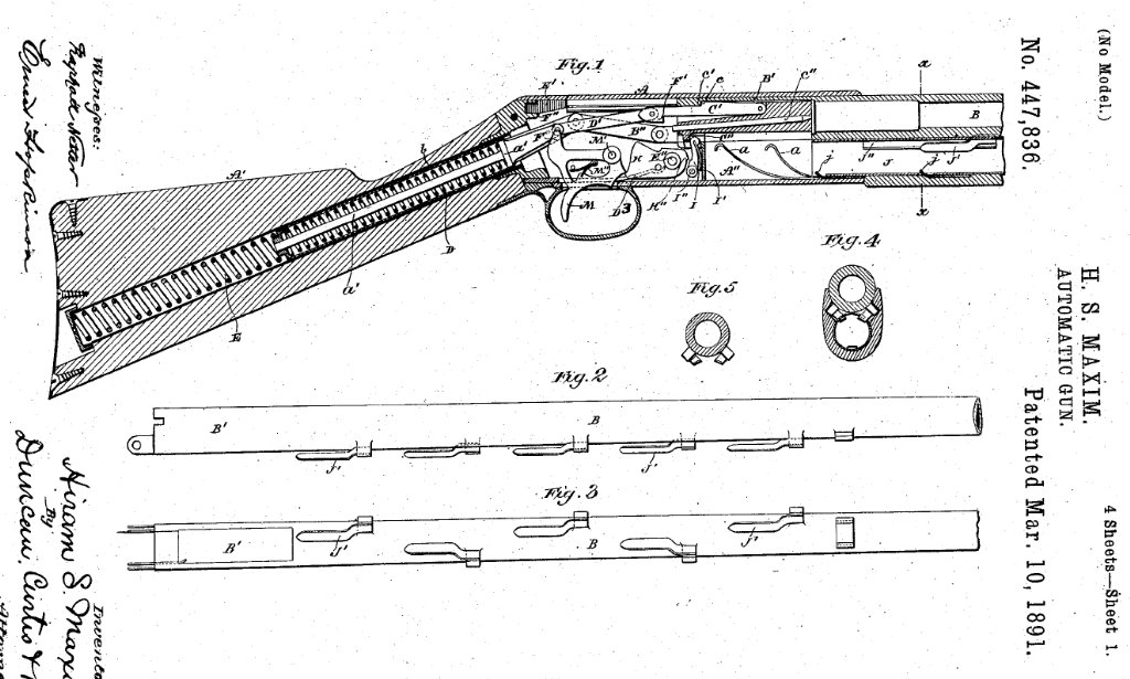

La primera idea de escopeta automática del mundo es obra de Sir Hiriam Maxim el famoso inventor de ametralladoras, que el 28 de diciembre de 1886 patento una escopeta de acción de palanca y que fue concedida el 10 de marzo de 1891, sin embargo aunque existen los planos patentados no existe ningún prototipo, no se sabe si es por qué no haya sobrevivido o porque nunca se construyo.
Si hay un tipo de escopeta desconocida esta es la escopeta semiautomática de palanca, no deja de ser curioso 02
Plano patentado de la Maxim

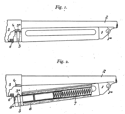

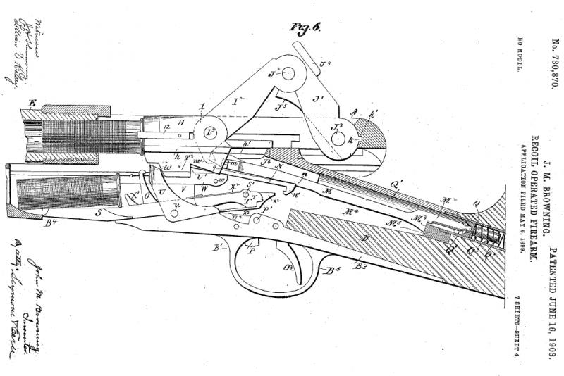

El segundo prototipo de escopeta que emplea este concepto es obra de John Moses Browning que el 6 de mayo de 1899 patenta un prototipo por acción de palanca, de hecho patento dos, pero la otra es una modificación de esta, dicha patente es concedida en 16 de junio de 1903, cuando John ya hace años que ha desestimado este tipo de sistema, de hecho la Auto-5 entra en producción el 16 de junio de 1903 en Herstal, ¡Qué casualidades tiene la vida a veces he! este prototipo y su versión evolucionada son las únicas que hoy en día han sobrevivido al tiempo y se encuentra en el museo de Browning en Ogden, Utah.
Si hay un tipo de escopeta desconocida esta es la escopeta semiautomática de palanca, no deja de ser curioso 01
Plano patentado de la Browning

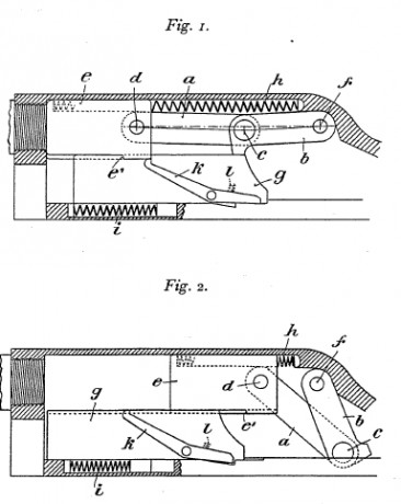

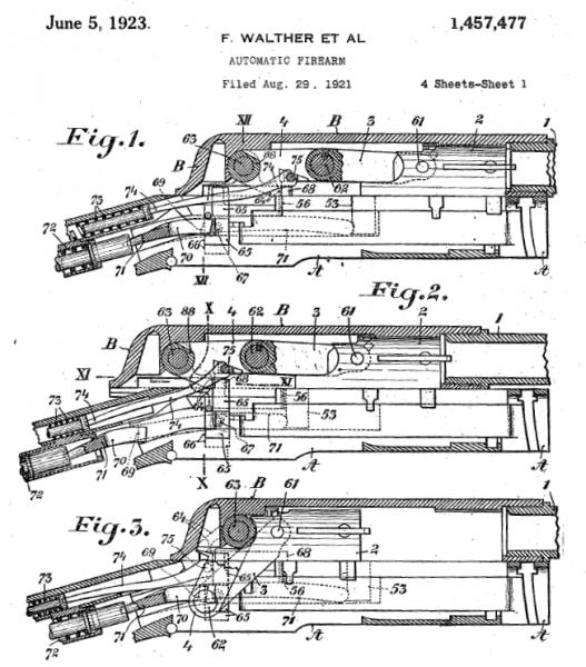

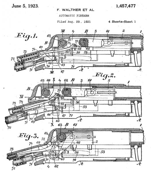

El 8 de noviembre de 1921 se presenta la decima patente nº 363438 que será sobre la que se diseñara el prototipo, es importante saber que de los tres hermanos el diseñador de las armas es Fritz Walther y los otros dos están volcados en tareas burocráticas y de funcionamiento tanto logístico como de ventas, por lo tanto Fritz es el autentico cerebro de la compañía Carl Walther, tardo tres años en su diseño.
Si hay un tipo de escopeta desconocida esta es la escopeta semiautomática de palanca, no deja de ser curioso 11
Plano patentado de la Walther´s F 372

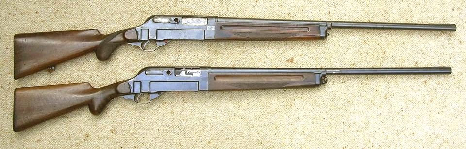

No está muy claro cuando se inicia su comercialización pues hay varias teorías al respecto pero las más coincidentes apuntan que podría ser en 1922 y se prolongo hasta 1931.
Curiosamente la Patent Walther no será producida en la planta de Zella-Mehlis ya que su capacidad de producción está restringida por la Allied Military control que es la comisión de control de producción de armas por parte de las empresas alemanas surgida del tratado de Versalles al finalizar la 1ª guerra mundial, con la producción de la semiautomática Walther F/372 sobrepasarían el cupo asignado.
Por otra parte la empresa Alemana Rheinmetall Dreyse en Sömmerda ha empezado la producción de la escopeta automática Rheinmetall Nr.4 Modelo F/370 de calibre 16, la Rheinmetall Nr.4 es la primera semiautomática alemana de la historia, desconozco su sistema de trabajo, de hecho no he sido capaz de encontrar nada en la red sobre ella, solo esta imagen publicitaria que pongo, de todos modos yo diría y estoy especulando que tiene una imagen muy Auto-5, ¿no os parece?
Si hay un tipo de escopeta desconocida esta es la escopeta semiautomática de palanca, no deja de ser curioso 10
Arriba el modelo Rheinmetall F 370, Abajo la Walther¨s paten F 372.

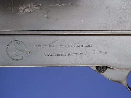

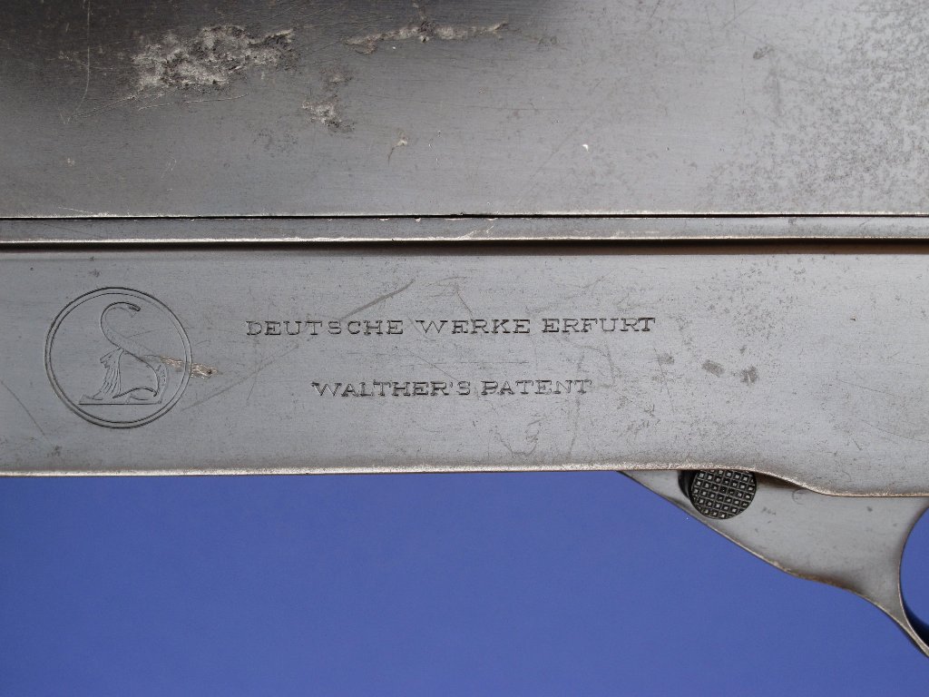

Por lo tanto la Patent Walther´s, así es como la llamare a partir de ahora ya que es como vienen marcadas en su cajón de mecanismos la mayoría de las unidades, no todas, será producida por la empresa “Deutsche Werke AG” de Erfurt que está situada a 40 km de la Zella-Mehlis.
La Deutsche Werke (DW) era una empresa estatal creada después de la 1ª guerra mundial, estaba formada por un conglomerado de antiguos arsenales estatales, fusiles Spandau, fusiles de Erfurt o el astillero de Kie, pertenecían a la Deutsche Werke, su sede estaba en Berlín y la rama de Erfurt era la antigua fábrica de “Königliche Gewehrfabrik”(fabrica de rifle real) que producía entre otras joyas el rifle Mauser 98, la pistola Luger Erfurt y ametralladoras, después del tratado de Versalles la DW de Erfurt intento sobrevivir con la producción entre otras con la producción de las pistolas calibre 22 Ortgies y el rifle D-Tesching, por lo tanto vieron una gran oportunidad cuando los hermanos Walther les propusieron la producción de una escopeta automática de calibre 12.
Por desgracia para la DW de Erfurt la comisión de control de armas (Allied Military control) los puso en el punto de mira y acabo por cesar la producción de armas en sus instalaciones y también como no de la Patent Walther´s a finales de 1923 por lo tanto la producción de ella se estima en solo unas 6000 unidades en los cálculos más optimistas, ya que la DW de Erfurt fue reconvertida en la” AEG Deutsche Werke” para la producción de las maquinas de escribir Olimpia.

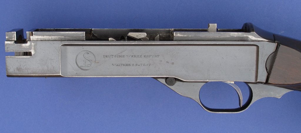

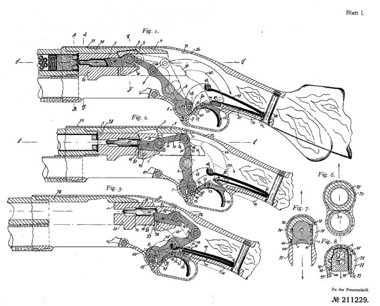

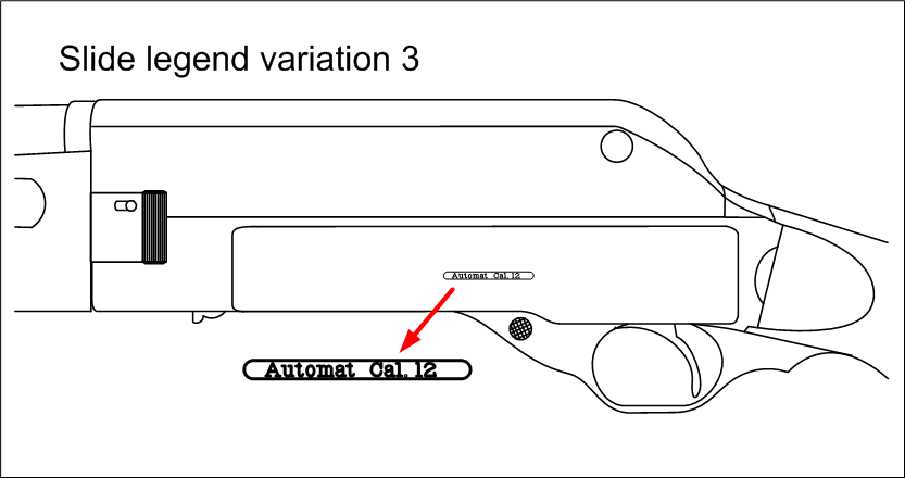

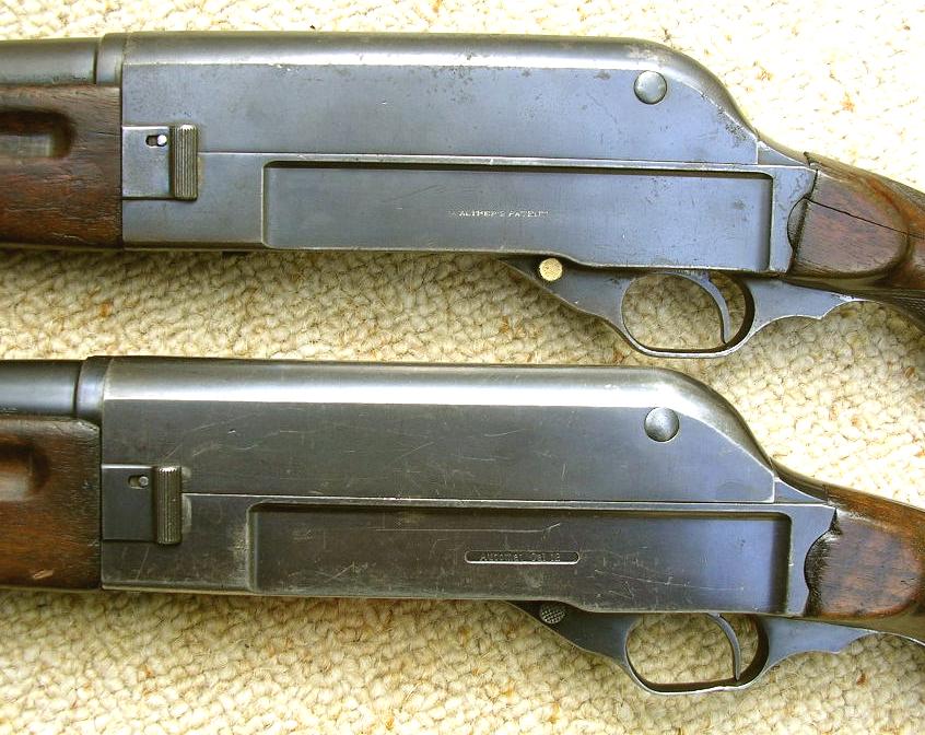

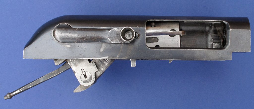

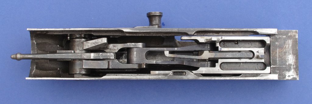

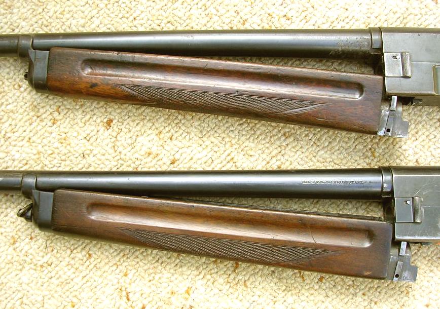

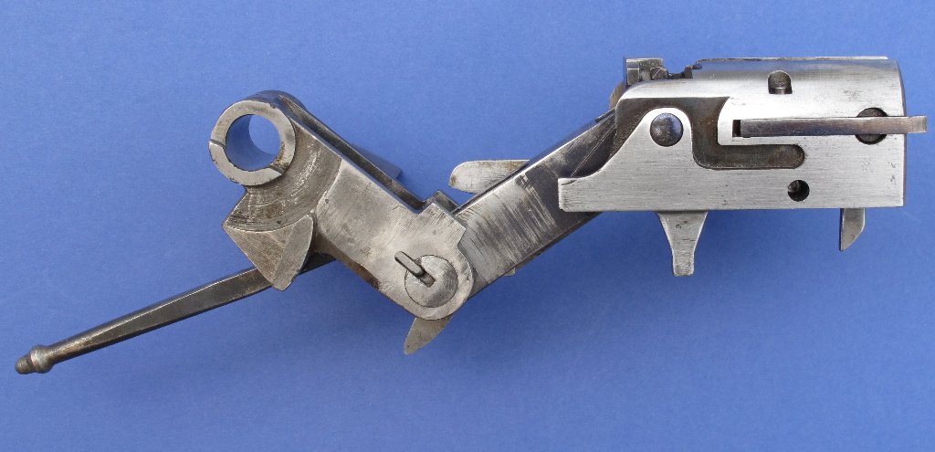

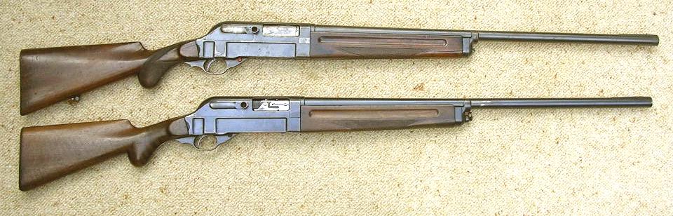

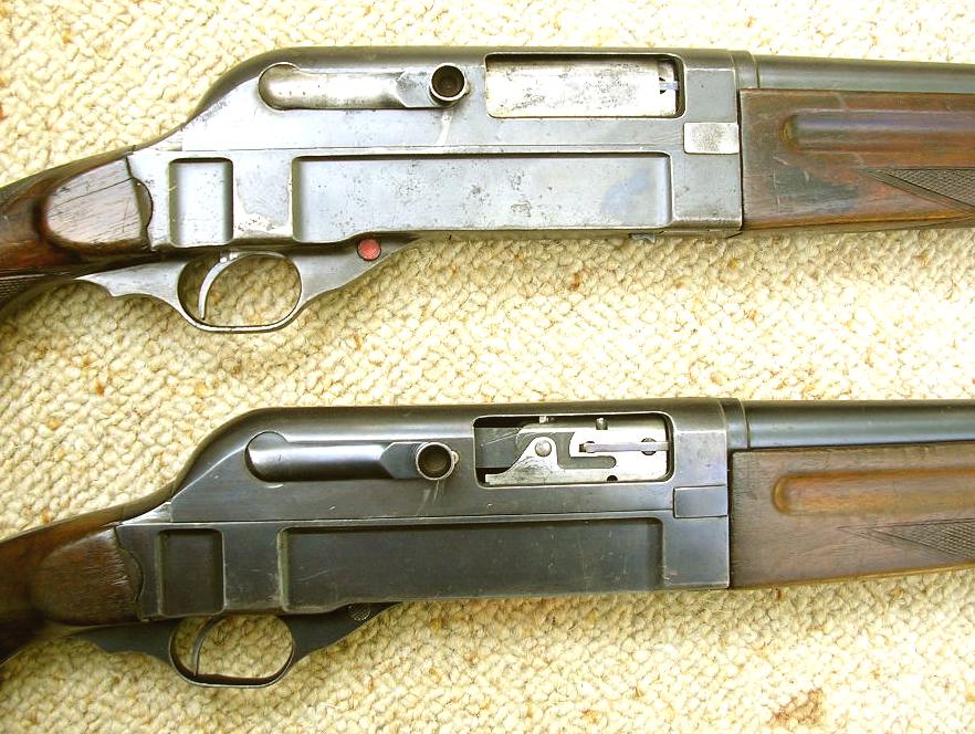

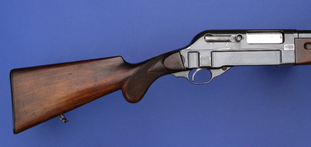

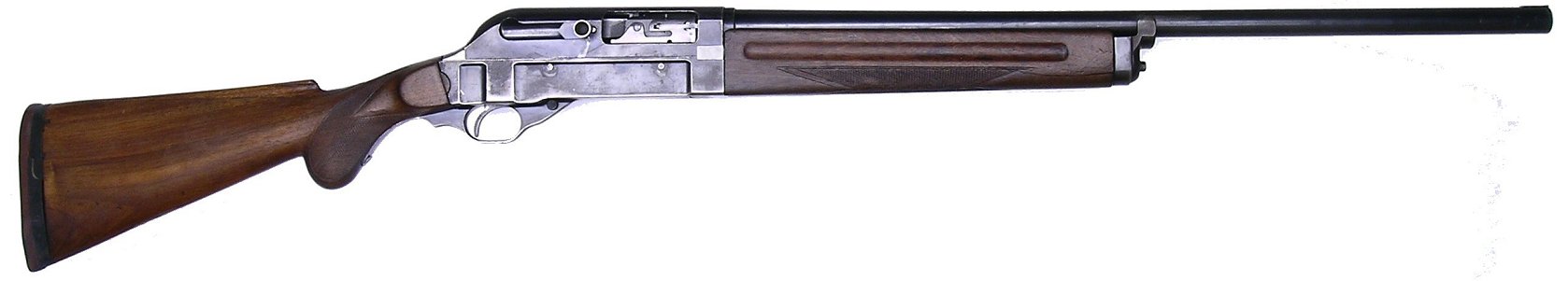

Una escopeta muy diferente.

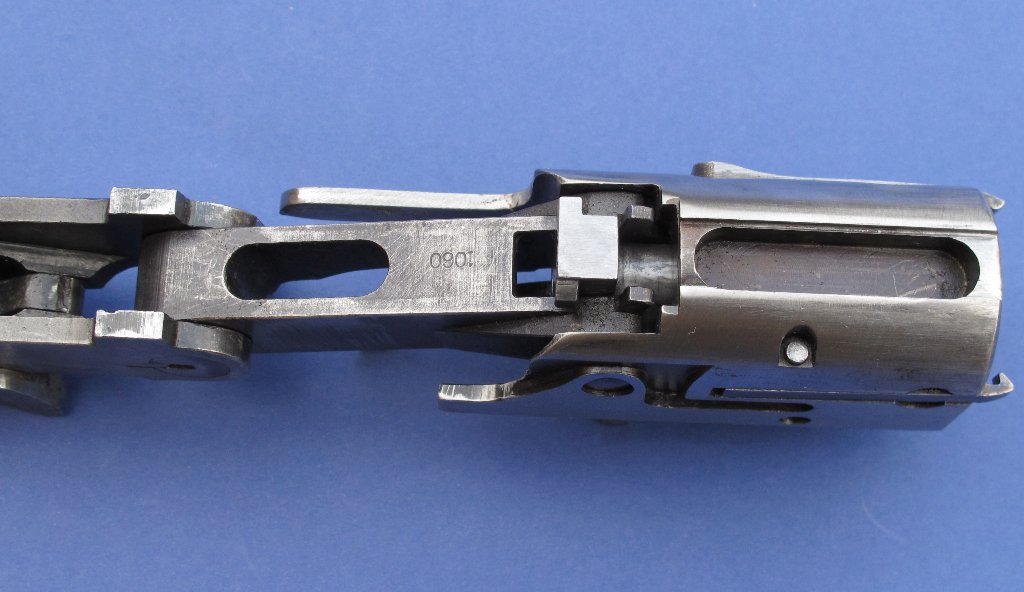

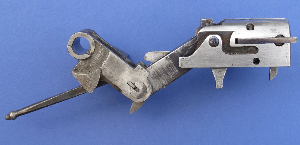

La Patent Walther es una escopeta semiautomática que está muy lejos de lo que la mayoría de nosotros hemos visto nunca, ya no solo por su sistema de trabajo, es por todo, por lo tanto explorarla es toda una experiencia difícil pero al mismo tiempo excitante.

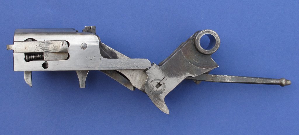

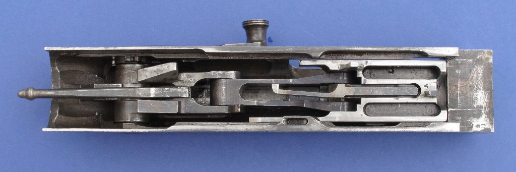

En esta ocasión cambiare un poco mi habitual manera de explicar su funcionamiento y optare por poner una serie de planos e imágenes que creo que serán más elocuentes ya que he encontrado en la red un trabajo maravilloso de un compañero de afición, así me centrare en cómo hacerla funcionar ya que creo que al ser tan diferente es lo más curioso y entretenido
En este despiece de la Walther numero del arma 1060 que pertenece a la primera evolución hecha por la Deutsche Werke Erfurt veréis el arma de una manera secuenciada y completa mediante unas imágenes parciales fantásticas, también podréis apreciar la notable complejidad mecánica del arma, ahora bien, hay muchas imágenes, pero entiendo que son un regalo para cualquier aficionado.

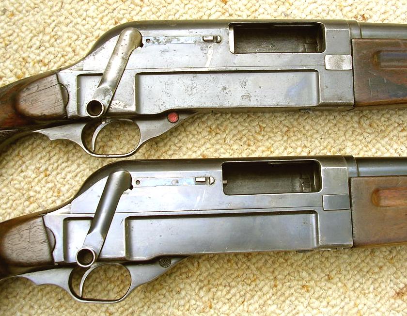

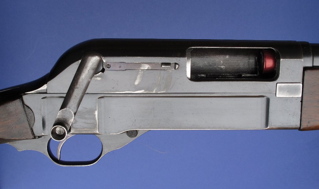

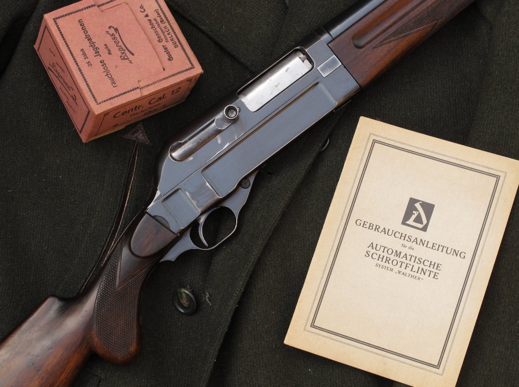

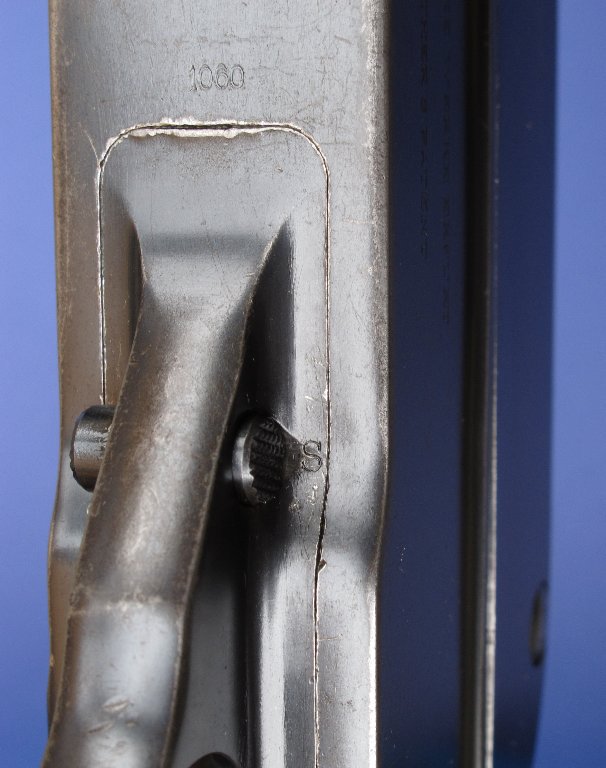

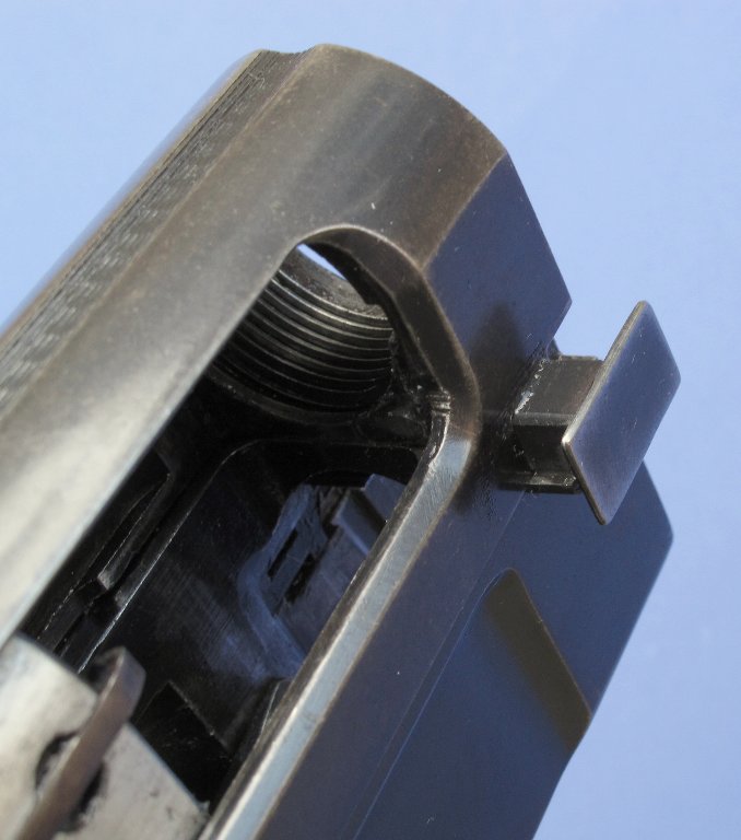

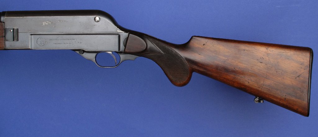

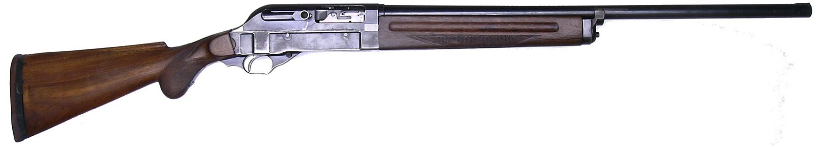

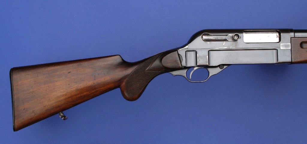

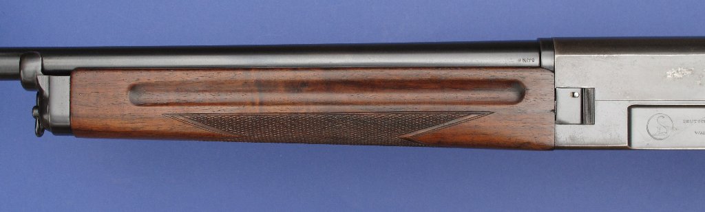

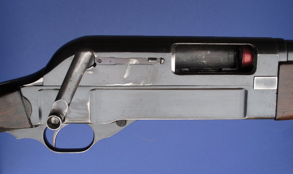

Imagen y rendimiento.
Bueno, la imagen es más bien vetusta rallando una fealdad notable, protuberancias formas abruptas y discontinuas, un sinfín de detalles que la hacen parecer mas una herramienta de trabajo que otra cosa, solo el hecho de su autenticidad rutilante la hace brillar por aquello de lo personal y autentico, que siempre, pero en especial con el paso de los años, es un valor muy a tener en cuenta.
Su rendimiento tampoco destaca por su alto nivel, en cargas bajas el sistema de palanca da problemas con interrupciones del ciclo muy a tener en cuenta, esta problemática desaparece cuando subimos la carga y el arma se vuelve otra, con un alto grado de fiabilidad y un retroceso muy reducido al absorber parte de dicho retroceso el movimiento de la palanca, solo interrumpida en las unidades más nuevas, las cuales no se conoce muy bien la procedencia de partes importantes de sus mecanismos en que su baja calidad se deja notar.
El manejo del arma también resulta un tanto peculiar ya que no tiene botón de carga, cuando cogemos la gran palanca y la tiramos para atrás, esta se queda en posición de abierta, en esta posición el cierre está abierto o sea en posición atrás.
Para cargar directamente por la ventana de expulsión deberemos introducir directamente con los dedos el cartucho en la recamara pues de lo contrario cuando accionemos el sistema de palanca para que se cierre la posibilidad de atasco es muy alta.
Por lo tanto siempre debemos cargar la munición por el depósito de alimentación, una vez lleno tiraremos de la palanca hasta el final de su recorrido y la soltaremos, el sistema se encargara de recoger el primer cartucho del depósito de alimentación, liberándolo, elevándolo y sirviéndolo al cierre el cual lo introducida en la recamara, al estilo carga rápida.
Este sistema es válido tanto si tenemos el cierre abierto como cerrado y es el sistema adecuado de trabajo de la Walther.
Si queremos llevar la carga completa de 5 cartuchos una vez ya tenemos el primer cartucho en la recamara nos quedaran 3 en el depósito con lo que tendremos que volver a abrir el sistema de alimentación que como veréis más adelante es un tanto engorroso, con lo cual la mayoría no lo hacían y la carga quedaba reducida a 4 cartuchos.
Última edición por josepsierra el 06 Jul 2013 17:03, editado 2 veces en total.

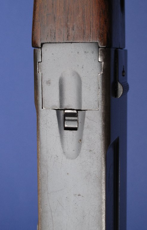

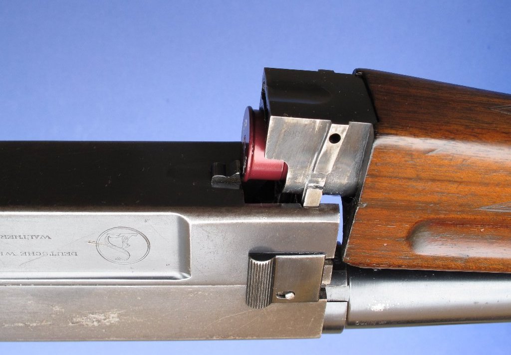

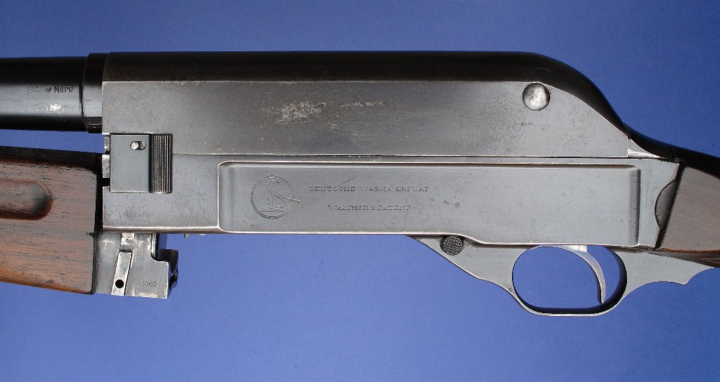

La carga del depósito de alimentación también es poco practica ya que tenemos que abrirlo por la pestaña o botón deslizante de carga, situado en el lado izquierdo anterior de el cajón de mecanismos que en su acción la tenemos que deslizar hacia nosotros con lo que conseguimos liberar la compuerta consiguiendo que bascule y así quede en posición de alimentación.
Una vez lleno, solo con empujarlo con la mano a su posición primaria se cierra y ya está cargado, un apunte, si tenemos el cierre en posición abierto o sea atrás, en la operación de cerrado del depósito de alimentación el cierre se accionara introduciendo a modo de carga rápida tipo Browning el primer cartucho en la recamara, este sistema no lo tienen todas, no sé porque, aunque me inclino a pensar por una modificación efectuada en algunas unidades de forma clandestina o no oficial, en general toda la operación resulta poco ergonómico y notablemente frágil diría yo.
Es evidente que esta Patent Walther¨s no es un arma excelente como podéis comprobar, solo el hecho histórico no puede cautivar ya que tanto sistemáticamente como morfológicamente es lo que podríamos denominar como un viejo dinosaurio.
El sistema de palanca de Maxim, Browning y Hoffmann, es un legado histórico, ellos, comprendieron que este sistema no era adecuado y jamás lo produjeron, la compañía Carl Walther lo intento, sus escasas 6000 unidades no confirmadas totalmente y su rendimiento discreto son una prueba de que este sistema de palanca no era el camino para una escopeta semiautomática.
