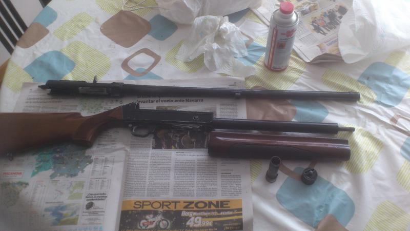

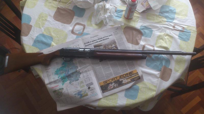

Hola de nuevo compañeros. despues de casi un año tocando las narices en este foro... puedo decir que por fin tengo en mi poder la semiautomática que deseaba. siguiendo los consejos que entre todos me regalais , he comprado una benelli sl 121, chokes exteriores, cañón de 60 cm. antes de nada muchas gracias a todos los que en su momento contestasteis a mis mudas.

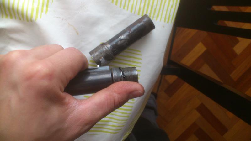

pues bueno, en un post anterior, pregunte como se podia aflojar un choke que aparentemente estaba agarrado... en la intervención de armas cuando decidi pujar por el arma me dijeron que les habia sido imposible aflojarlo....... pues bien.. hace cosa de dos horas he llegado a casa... y por simple curiosidad he probado a aflojarlo.. grande fue mi sorpresa cuando cuando veo que se desenrosca con dos deditos ejjejejeje..
el anterior dueño tubo una gran idea.. al final de la rosca acoplo una junta de goma de estas de fontaneria para evitar que se agarrote. adjuntare fotos para que quien quiera copie la idea.
el estado del arma es bueno de maderas, de pavonado está bastante tocada. y a algun iluminado se le ocurrio tapar las faltas con pintura negra, lo que le da al arma de una apariencia bastante chapucera.
los mecanismos estaban compleamente sucios y ennegrecidos pero se limpian con facilidad, muestra de la extrema falta de curiosidad y dejadez de su anterior propietario.
y despues de semejante parrafada paso con lo que me concierne...
la primera impresion has sido buena.. pero sinceramente desconozco como funciona el arma. y nunca he tenido semiautomatica .. he metido dos cartuchos usados en el deposito y el muelle aparentemente está bien pues los expulsa con fuerza. he probado a mover manualmente el carro para ver si desaloja el cartucho de la recamara y eso tambien funciona..
pero mi duda surje porque no carga el siguiente cartucho..he visto un video en internet de como se produce el funcionamiento de carga y desalojo de los cartuchos.. pero no me queda claro. se supone que solo carga ella sola cuando el cartucho es disparado y su fuerza hace mover la pieza que se encuentra debajo del carro (teton creo que lo llaman en uno de los videos que he visto) .. si la logica no me engaña esa pieza solo se movera cuando sea el cartucho el que que proporciona la fuerza necesaria para mover todo el conjunto. agradeceria respuestas explicandolo de la forma mas sencilla posible ya que desconozco los nombres de las distintas piezas que componen los mecanismos. ya ya tengo la extraña y nada agradable sensacion de que he metido la pata y he comprado un arma estropeada... un saludo y gracias de antemano.

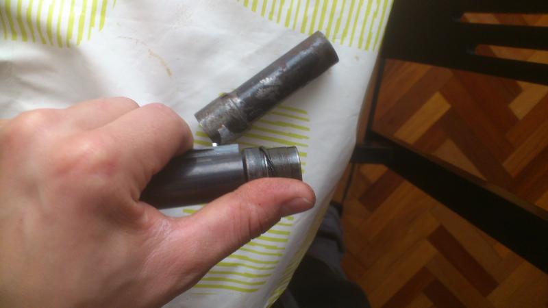

Asi es tal y como te dice Oscar, asi que por eso no te preocupes.

Y por ultimo, sobre la junta que comentas de la rosca del cañon, quitasela y no le pongas ninguna, y si le quieres poner alguna, ya que de fabrica las traia, ponle una junta torica de 18mm interior y 1 mm de grosor, que creo que es la mas fina, si la hubiera un poco mas fina, pues mejor. Esa es la que yo uso, comprada en un taller de repuestos en general, y el porque de ponerle una muy fina o ninguna es porque como la junta se pase un pelin de grosor, al apretar el choke, este no asienta bien del todo, con lo que puede no quedar totalmente resto con el cañon, y variar unas decimas que te hagan variar el tiro, y que no vaya centrado.
A mi me paso eso, por penerle juntas toricas algo gordas, con lo que me variaba el tiro hacia arriba, y jarto del problema lleve la escopeta aun taller armero de Eibar para ver si tenia el cañon o rosca algun problema, y el maestro armero, se dio cuenta que el problema lo daba esa junta, que no hacia asentar bien el choke, dejandolo un pelin muy minimo descentrado hacia arriba.
