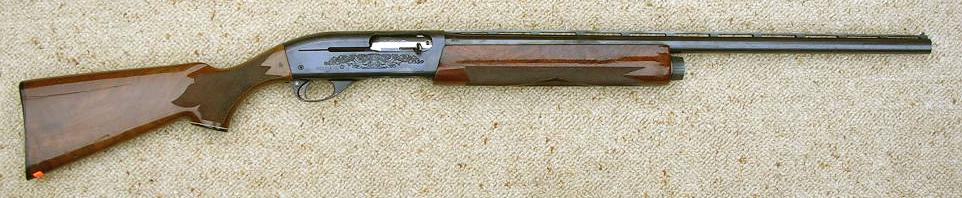

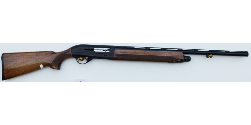

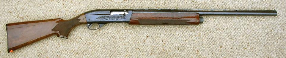

A principios de los años 90 las escopetas inerciales dominan el mercado de las 76 m (3”), su simplicidad 02
Remington 11-87
Beretta por su parte es la líder del sector, sus modelos gozan de gran prestigió y solvencia, pero al igual que le paso a FN con sus Auto-5 o a Remington con sus 1100, mejorar su A-303 es un reto difícil de afrontar, ello se traduce en el largo desarrollo de su nuevo modelo presentado en 1994, la A-390, con ello mata dos pájaros de un tiro, por una parte presenta su primera escopeta de gases autoregulada y con capacidad real de emplear cartuchos de 76m y por otra rompe el acuerdo con FN para la producción de la B-80 bajo licencia, un acuerdo que en el transcurso de los años no ha resultado favorable debido al gran numero de ventas de este modelo.

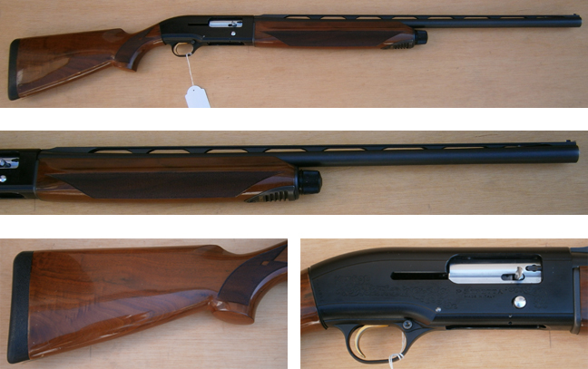

A principios de los años 90 las escopetas inerciales dominan el mercado de las 76 m (3”), su simplicidad 01
Beretta A-390
Por su parte FN Browning, está tranquila parece no tener prisa, sus B-80 se venden por miles y en su catalogo tienen la Auto-5 magnum que a estas alturas aun es la mejor en cartuchos de 76m, desde hace más de diez años trabajan en la sombra preparando un nuevo modelo a la espera del próximo movimiento de Beretta, con la salida del modelo A-390 a principios de 1994, FN Browning responde con dicho proyecto la FN Browning Gold y como su nombre indica es, oro puro.
A principios de los años 90 las escopetas inerciales dominan el mercado de las 76 m (3”), su simplicidad 00
Browning Gold
Con las A-390 y Gold se inicia una nueva carrera en las escopetas de gases, la autorregulación, que llega hasta nuestros días y que tienen sus máximos exponentes en los modelos A-400 Xplor y Maxus.
Desde estos modelos ya no ha existido una sola escopeta como la mejor, ya que la competencia entre estas dos compañías ha sido muy intensa en cada nuevo modelo, no consiguiendo ninguna de ellas destacar por encima de la otra en una confrontación de alto voltaje.

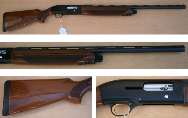

Beretta A-390.
Sobre la base del modelo A-303 La compañía Beretta diseña un arma para superar su rendimiento en cargas magnum (3” o 76cm) la idea es dejar atrás las vibraciones, aumentos de retroceso y sobre todo las averías que producen estas cargas en sus modelos de la serie A-300.
Para ello dotara a su nuevo modelo denominado A-390 (el numero 3 por la serie ya que no rompe con su diseño básico de la serie A-300 y 90 por la década en que aparece) de un sistema de purga primaria y uno secundario de gases sobrantes para aumentar la capacidad de purga de la misma.
A principios de los años 90 las escopetas inerciales dominan el mercado de las 76 m (3”), su simplicidad 12

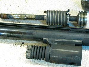

Pistón, eje y muelle regulador anterior
Este nuevo diseño beberá del supe confiable sistema de pistón de la A-303 pero abriendo en la parte anterior del colector una nueva salida para así aumentar y regular el aumento del caudal de gases de las cargas magnum por mediación de un muelle que en función de dicho caudal abrirá más o menos la nueva purga.
A principios de los años 90 las escopetas inerciales dominan el mercado de las 76 m (3”), su simplicidad 11

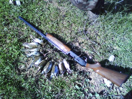

Ha disparado unos cuantos cartuchos no hos parece.
Con este sistema Beretta presentara al mundo su primera semiautomática autoregulada o sea que ella misma se regula en función de la carga.
La A-390 es una escopeta excelente como poco, su sistema cumple con las expectativas creadas con gran solvencia y fiabilidad, su rango de trabajo recorre desde los 24gr a los 64 gr de una manera excelente, el nuevo sistema la hace llegar a unas cotas de suavidad y bajo retroceso nunca vistos hasta el momento, muy por encima de la A-300, su limpieza es fácil y rápida, en definitiva es una grandísima escopeta.
A principios de los años 90 las escopetas inerciales dominan el mercado de las 76 m (3”), su simplicidad 10
Beretta A-390 una escopeta sobresaliente.
Yo personalmente la he probado en más de una ocasión y he de deciros que la encuentro excelente en rendimiento y suave en su funcionamiento, sus acabados son de calidad como corresponde a un arma firmada por Beretta.
El arma será un éxito de ventas manteniendo a Beretta en lo más alto, no es para menos pues es sobresaliente.

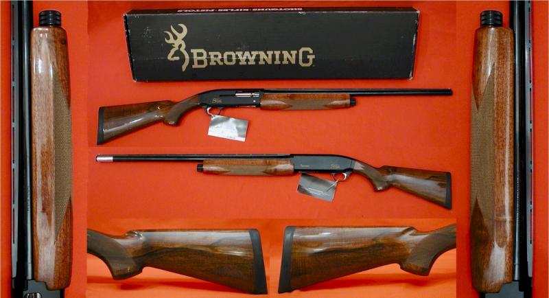

A principios de los años 90 las escopetas inerciales dominan el mercado de las 76 m (3”), su simplicidad 22

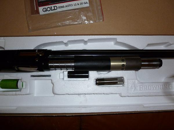

La famosa VALVULA ACTIVA

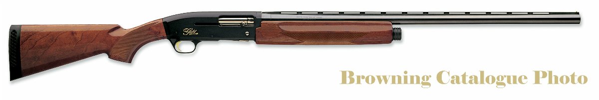

La Browning Gold emplea un nuevo sistema denominado “Valvula Activa”, este nuevo sistema no requiere de sistema secundario de purga y se auto regula de forma fantástica mediante un pistón cilíndrico perforado, el rendimiento de este es extraordinario y de una simpleza mecánica notable pudiendo adaptarse a cargas desde 24 gr a 64gr sin problemas y disminuyendo de forma considerable el retroceso.
A principios de los años 90 las escopetas inerciales dominan el mercado de las 76 m (3”), su simplicidad 21
Aqui podemos ver su posicion en el arma
Así pues ya tenemos un serio rival para la A-390, la lucha por la supremacía es ya un empate técnico.
Los acabados del arma y materiales empleados son de gran calidad como es norma de la compañía, es un arma de gran nivel.
A principios de los años 90 las escopetas inerciales dominan el mercado de las 76 m (3”), su simplicidad 20
FN Browning Gold

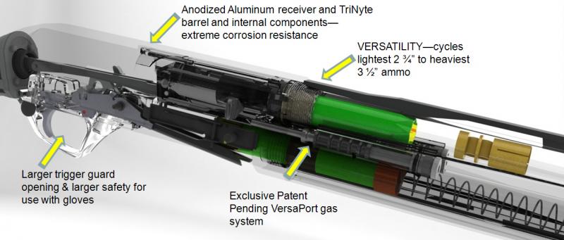

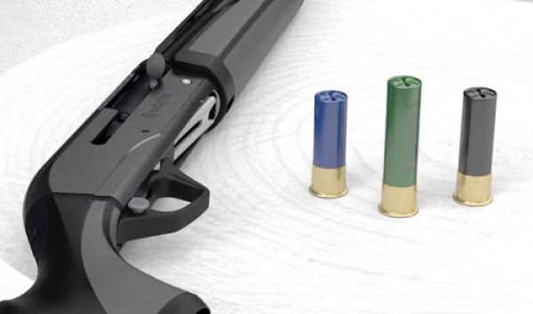

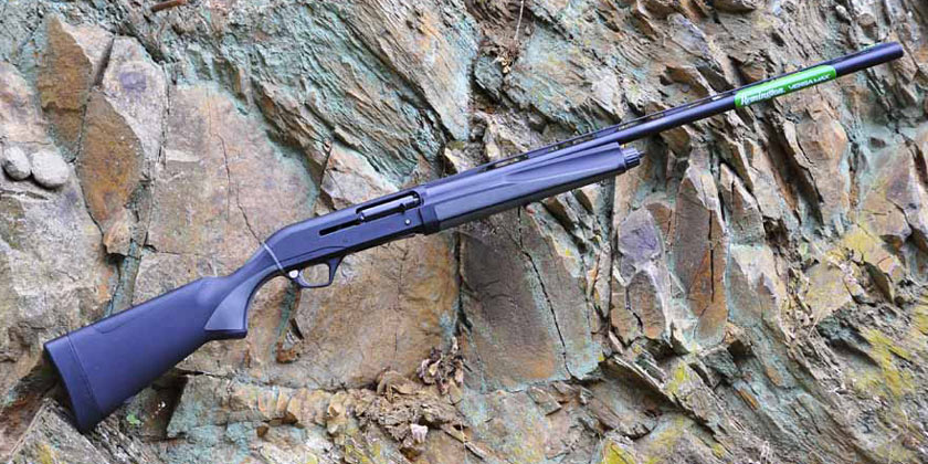

Sin la menor duda la Gold como también la A-390 fueron grandes escopetas de gases, de ella sigue viviendo tanto FN como Beretta pues sus chorrocientos modelos posteriores no han hecho más que seguir su camino sin aportar materialmente nada que valga la pena de mencionar.

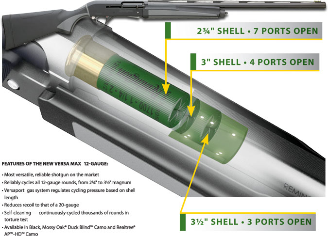

Pero Remington a puesto en su sitio las cosas la Versamax es una patada en el bajo vientre de FN y Beretta descomunal, sino al tiempo.
A principios de los años 90 las escopetas inerciales dominan el mercado de las 76 m (3”), su simplicidad 61
Remington Versamax por 890€ en USA, eso si, es fea de cojones.
Es una lástima que aquí en España nos “quiten el dinero” con el precio de las armas, una Versamax cuesta en USA 890€ aquí 1700€ así como van a vender, es que somos ricos.
En fin es lo que hay. Josep

Curioso ese sistema de camara perforada de la Remington Versamax. A ver si nuestro compañero Josep nos informa del funcinamiento de esta escopeta y como actuan esas perforaciones a esa altura (novedad esta en las escopetas).
saludos.
josepsierra
Mensajes: 2429
Registrado: 28 Oct 2011 17:01
Re: Duelo de titanes A.390 vs Gold
Mensajepor josepsierra » 19 Abr 2013 17:03
Polee, ahora no puedo pero apenas tenga un poco de tiempo le dedicare uno de mis pequeños estudios pues el arma todo y lo fea que es jajajaja, se lo merece a nivel tecnico.
Tienes que pensar que en USA se esta vendiendo muy pero que muy bien hasta el punto de que la compañia Remington ha tenido que suspender la cadena de montaje de el modelo anterior y recomvertirlo para poder asi hacer frente a la demanda.
No se si aqui tendra exito porque con estos precios ya ves pero en FN y Beretta aun no se lo creen.
Es la escopeta de gases mas prometedora que he visto desde las A-390 y la Gold o sea desde 1994 y he visto unas cuantas.
Haber si tenemos suerte y nuestra compañera y mejor persona Eugenia la a probado y nos puede dar sus impresiones personales que siempre son un tesoro para todos nosotros, es nuestra corresponsal en USA jajaja.
Atten.Josep

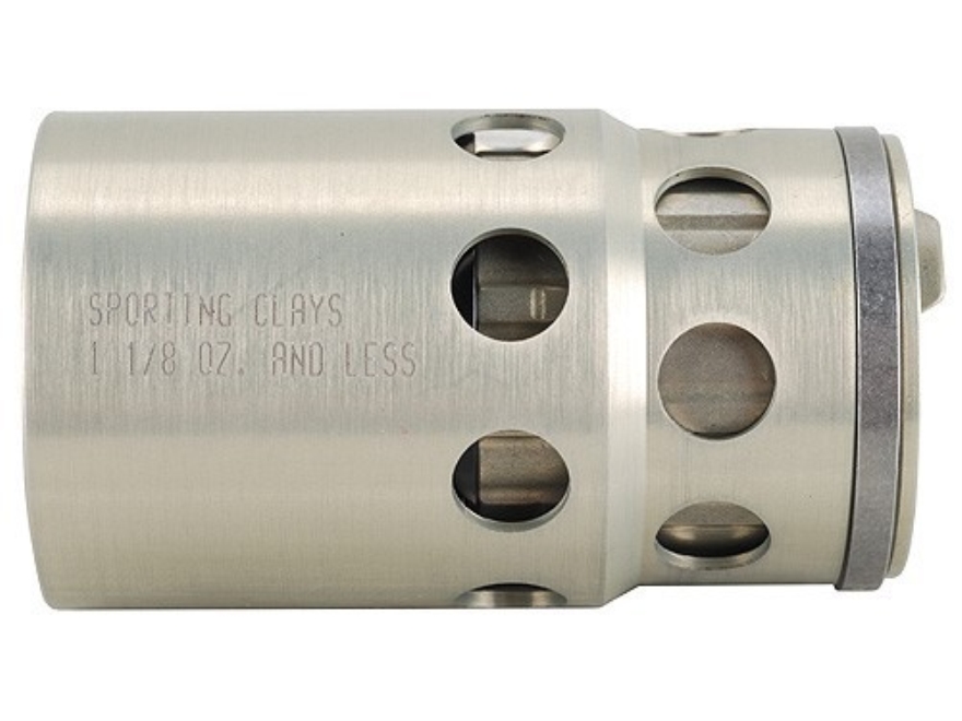

Keith20
Mensajes: 628
Registrado: 13 Ene 2012 13:14
Mensajepor Keith20 » 19 Abr 2013 20:26
Hola Josep
Yo de automaticas poca idea tengo pero el piston de la foto dice Sporting Clays o Recorridos De Caza, 32 grs (1 1/8 de onza) y "menos" tambien.
¿Ese mismo piston se autoregula para los 64 grs (2 1/4 onza)o se le va ajustando manualmente en distintas posiciones?
¿O son distintos pistones y se van cambiando segun la ocasion?

Keith20 escribió:Hola Josep
Keith20
Buenas Keith20
Hay (o hubo) un modelo especifico de la Gold en el catalogo, creo recordar Gold Clay Sporting, jejeje existe http://www.browning.com/products/catalog/firearms/detail-historic.asp?fid=010B&cid=011&tid=244
es posible utilice esa valvula especifica,
desde luego en la mía es 'dorada' y no pone nada,
a ver si saco algo de tiempo,
la desmonto y la fotografio al detalle
