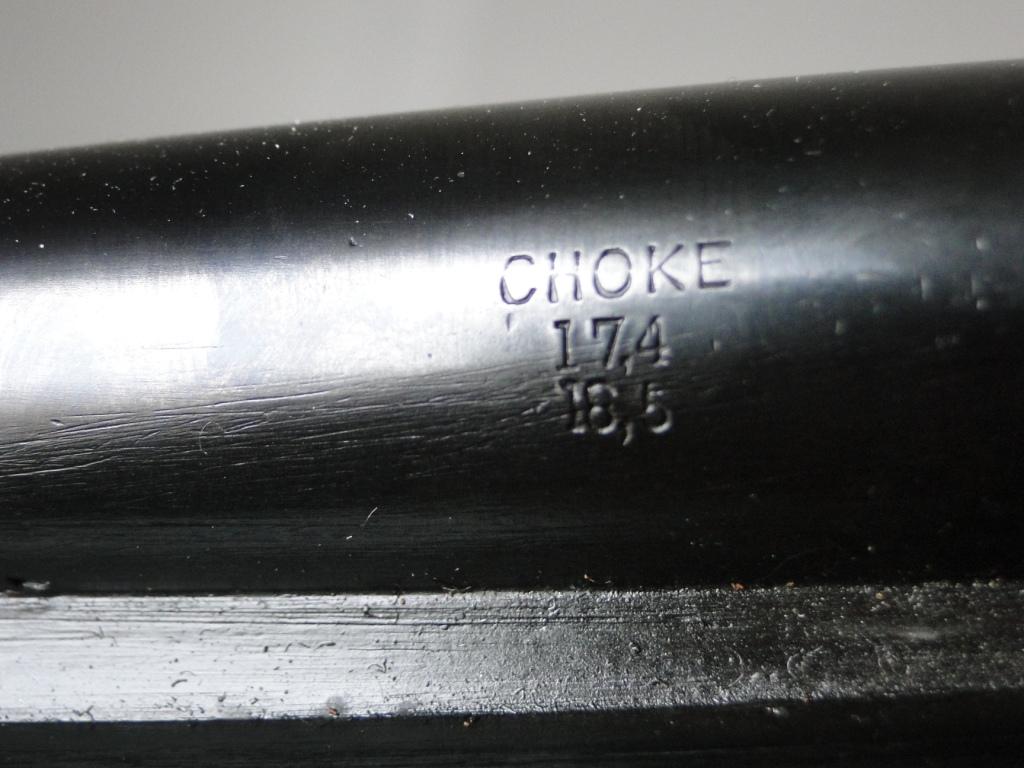

Algun compañero me podría decir que choque tiene en estrellas un cañon de escopeta que pone: 17,4 - 16,5.
Os pongo una foto.
Muchas gracias anticipadas
¿Qué choque en estrellas es este cañon?

Es 18,5 - 17,4 = 11 décimas de estrangulamiento = * (una estrella o full choke).

Disculpa lo que pone es 17'4 y debajo 16'5....

Creo que es un ocho y no un seis, fijándose uno bien. Además, en las que he visto el número debajo de "CHOKE" es eso, choke. Y debajo el diámetro del ánima.
Una pregunta: ¿Qué motivo tiene que una escopeta paralela tenga diámetros diferentes de ánima? Pregunto por diámetros diferentes de ánima, no choke.

AngelCalibre16 escribió:Creo que es un ocho y no un seis, fijándose uno bien. Además, en las que he visto el número debajo de "CHOKE" es eso, choke. Y debajo el diámetro del ánima.
Pone 16'5..lo acabo de volver a mirar, esta vez con una lupa...
Pero ahora si que me lío más .....entonces el choke es 17'4??....y a cuantas estrellas corresponde?

Buenas .
Sigo pensando que es un ocho (11 decimas de choke = una estrella), por los motivos siguientes:
1). En el supuesto 6, si se fija uno bien, en el círculo inferior a la derecha se ve un rabito ascendente.
2). El diámetro del choke ha de ser menor que el diámetro del ánima. Y la del ánima suele venir debajo, en las pocas que he visto con esta nomenclatura.
3). Supongo que es calibre 12 (supongo, no está puesto). Y el diámetro del anima solía ser 18'5, o era uno usual (Creo que de 18'3 a 18'8). Si no fuera este calibre se me cae la teoria.
Por todo ello pienso, SOLO PIENSO, que es un ocho mal hecho (roto el punzón por ejemplo, pero no lo sé).
P.D.: Si sigue Ud. empecinado en decir que en el choke pone: 16'5 y 17'4. Puede darse las siguientes circunstancias.
- A- Alguna de las medidas es errónea (Que es la que creo). Mida el choke y publique el resultado. ¿Y el otro cañón qué pone?.
- B- El choke es 16'5 (por ser el más pequeño), el diámetro nominal es 17'4 y el calibre es... calibre 14, con dos estrellas cerrada.
- C- El choke es 17'4 (fijense que es mayor que el nominal del ánima), el diámetro del ánima es 16,5 y lo que tiene entre manos es... UN TRABUCO. Aquí no se puede medir en estrellas.
¿Cuál es la correcta?

Si esa escopeta es del 12, solamente puede ser un 8. Defectuoso, pero un 8.

Muchas gracias por vuestras respuestas.
La escopeta está ahora en la una armería para revisarla, pero en cuanto la tenga de nuevo en las manos volveré a revisar el número.
De todas vuestros argumentos son lógicos y seguro que acertados.

No lo puse, pero la escopeta es del calibre 12...

Respecto a lo que pone en el otro cañón, también me llamó la atención porque pone los mismos números en ambos cañones. Soy nuevo en el mundo de las escopetas y yo pensaba que este tipo de armas tenían chokes diferentes en cada cañón....
Volveré a mirar y fotografiar el otro cañón .....y os digo algo....
La escopeta es de marca " La vasco belga" fabricada en el año 1939
