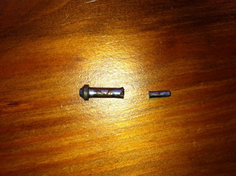

Hola , seríais tan amables de indicarme algun sitio donde comprar una aguja percutora para una escopeta mod. Asken 04
Muchas gracias
Pd : añado foto
Hola , seríais tan amables de indicarme algun sitio donde comprar una aguja percutora para una escopeta 00

Muchas gracias. Perdona , sabes si se molestaran en mandar un simple percutor?? , lo digo por que a lo mejor es poca cosa para ellos

Claro que es poca cosa para ellos, pero te lo mandan o te hace uno algún amigo tornero. Son los únicos en Eibar que lo pueden tener. Todos los demás armeros recurren a Zubillaga cuando necesitan algo así.

Gracias Agustin, pero ya me lo ha hecho un amigo tornero, y no tardo mas de 12 minutos con templado y todo.... Me dan ganas de comprarme un torno pequeño para enredar.

Afortunadamente yo ya lo tengo, pero esas piezas se construllen tambien con un taladro y no es broma, si tienes un tornillo de banco y amarras el taladro en el, en el portabrocas colocas un clabo bien gordo y con unas limas segun jira el taldro vas limando donde se necesita y terminas contrullendote una aguja percutora, asi tal cual. :mrgreen: :mrgreen:

Yo creo que seria mas duradero comprar la aguja en zubillaga o gil y cia son los que mejor catalogo tienen o preguntar a tu armero de confianza. Lo del clavo con el taladro no dudo que encaje pero la punta del percutor se destemplará a los pocos tiros con grave riesgo de rotura no os parece? un saludo

No es que sea una solución de bandera, pero lo de construir una aguja con un clavo en un taladro y con limas te puedo asegurar que lo he visto hacer en algunas armerías de de renombre, palabra y no es cierto que se te despunten porque si, se despuntara pero con el tiempo o con el uso sobre todo si la disparas mucho en vacío.
