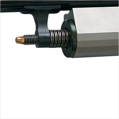

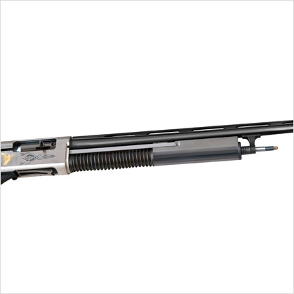

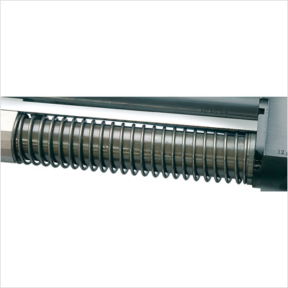

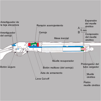

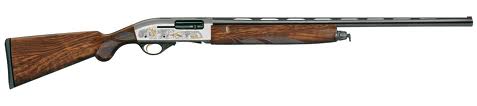

¿Qué es la inercia pura? y ¿Cómo funciona?
La inercia pura es aquella que no es transmitida por ningún elemento en contacto mecánico físico con el cartucho o con el resorte cinemático, ¡uf! ¿Se entiende?
Haber, haber, si me sé explicar poniendo como ejemplo contrario la Benelli, esta es de inercia con retardo ya que la inercia del retroceso pasa del culote del cartucho al cabezal del cierre y de éste al resorte o muelle cinemático, veis la transmisión mecánica que se produce, por eso se la llama de retardo.
En las Guerini la inercia del retroceso pasa sin transmisión física a una masa cinética que está situada y corre por encima del depósito de almacenaje.
Al disparar, ésta empuja por la inercia del retroceso las dos bielas que la sujetan con el cierre haciéndolo retroceder y accionando la extracción y al recuperar el muelle de recuperación (no está en el interior de la culata) que en éste caso corre por encima del depósito de alimentación al estilo auto-5 recupera el cierre y acciona la palanca de alimentación con el próximo cartucho que está esperando en el deposito.
El resorte cinemático está situado en la parte anterior del depósito de alimentación y es especial de doble disco, es el responsable tanto del frenado final como de la regulación según la carga empleada, su especial configuración doble le permite unos movimientos más suaves.

Asi funcionan las Caesar Guerini un sistema limpio y de una simplicidad total.
El acabado del arma también es excelente como corresponde a una marca que pretende destacar por ello, con maderas bien trabajadas y de calidad por encima de la media dando una sensación de solidez armoniosa bañada de un toque de clase propias de los productos de calidad.
En fin veremos lo que el tiempo depara a este sistema inercial puro, tan antiguo como novedoso a su vez,pongo el enlace a su pagina oficial para que podais consultar todos sus productos.

Tus artículos sobre escopetas me encantan Josep, pero si lo he entendido bien ¿esa escopeta se puede armar pegando un culatazo en el suelo como pasaba con los CETMES de la mili?
, si eso es así no me gusta ni pizca.

1.-Ni el CETME C ni ningun otro CETME ( A,B,C . . .) funciona por toma de gases.
2.- Si te fijas en el sistema de acerrojamiento tal y como se ve ( o al menos así yo lo interpreto ) en el esquema que publicó JOSEPSIERRA, cualquier impulso fuerte y brusco en sentido cañon->culata puede provocar el desacerrojamiento y la consiguiente alimentacion no deseada, algo parecido a lo que ocurria con los CETMES que teniamos en la mili, con el consiguiente riesgo de disparo fortuito.
Asimismo, parece que si esa escopeta no se sostiene con suficiente firmeza puede dar lugar a fallos de automatizacion.
Al menos esa es mi interpretacion visto el esquema.

No, a lo que tu llamas inercial pura es a las armas sin acerrojamiento, que basan su sistema de cierre en la diferencia de masas existente entre el proyectil y el bloque del cierre más la resistencia que ofrece el muelle recuperador. Este sistema se emplea en armas que disparan cartuchos de poca potencia y si no me equivoco creo que el arma "mas potente" que emplea este sistema es la ASTRA 400 del 9 Largo, bueno tambien algunos, casi todos, los subfusiles.
El sistema de esa escopeta, tal y como yo interpreto el croquis que puso JOSEPSIERRA, funciona así : al producirse el disparo, y por efecto del retroceso, existe una masa que inicia un desplazamiento hasta llegar a un punto donde se desbloquea el teton de acerrojamiento del cierre, una vez desbloqueado el cierre, la presion remanente de los gases del disparo del interior del cañon termina el ciclo de apertura y expulsion de la vaina del mismo modo en que lo hace un arma de desbloqueo por toma de gases ( que lo único que hace es destinar una pequeñisima parte de estos a desbloquear el teton de acerrojamiento del cierre), terminandose los restantes ciclos gracias a la energia acumulada en el muelle recuperador.

Vale, entonces a lo que yo me refiero es a un sistema inercial simple, y me remito a la definicion que da el documento que adjunte del Museo Historico Militar de Valencia.
En cuanto al sistema de la Caesar Guerini sigo con la mia.Es lo mismo que una Benelli o Breda Xantos pero diseñado de otra forma.Es un sistema de inercia retardada, el muelle cinetico de la parte delantera se comprime cuando disparas por la accion reaccion de la masa delantera, esta se desplaza hacia delante en el disparo comprimiendo el muelle cinematico (movimiento A-B del esquema), que acumula la energia y permite el retroceso de la masa cuando se descomprime, en ese momento es cuando se empieza a abrirse el cerrojo y el consiguiente ciclo de automatismo.
