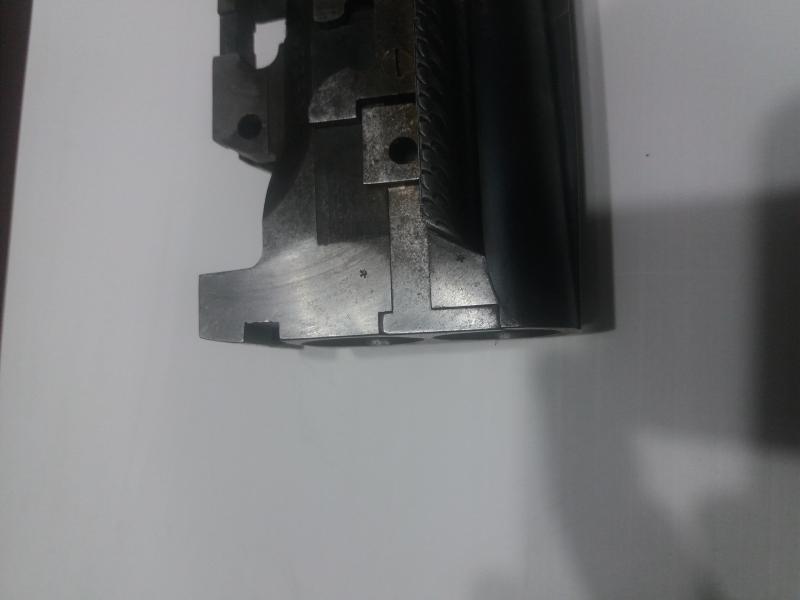

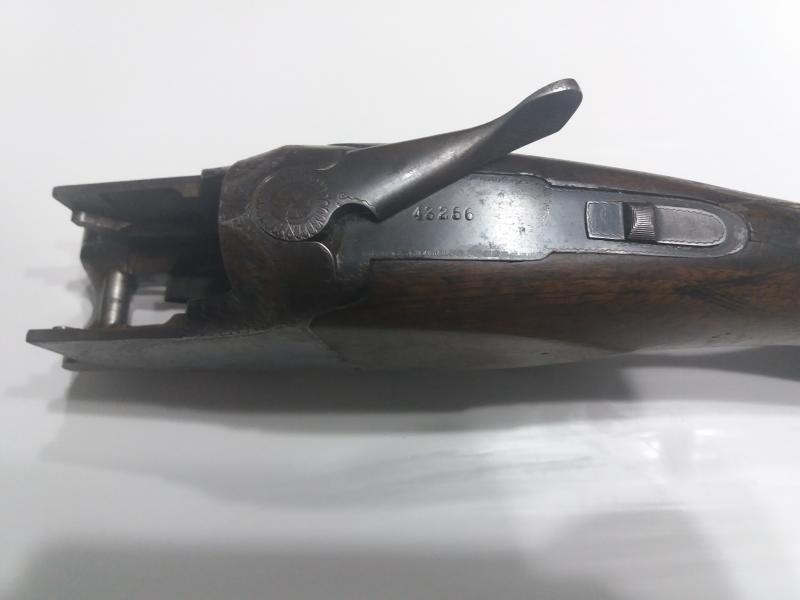

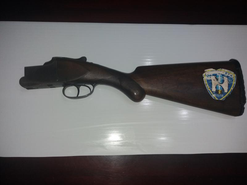

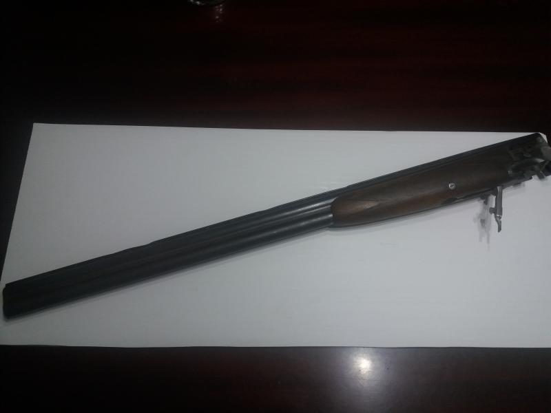

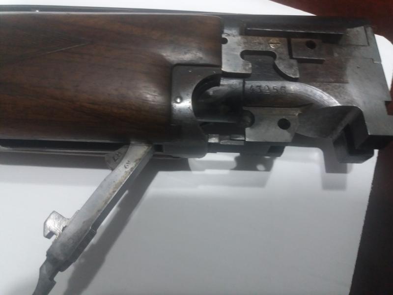

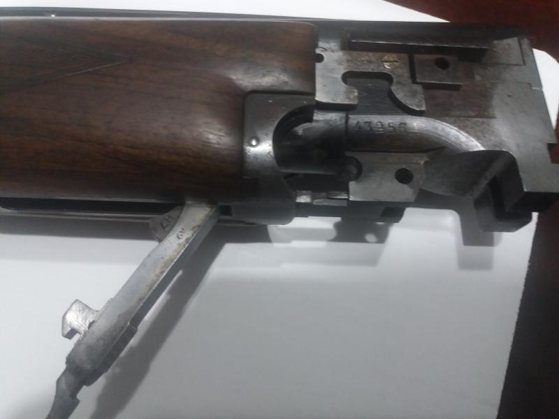

Buenas compañeros
Ha lledamos a mis manos esta escopeta que iba a ser taladrada.
Necesito vuestra ayuda para saber de que modelo se trata, ya que veo que estais muy puestos en el tema.

josepsierra
Mensajes: 2429
Registrado: 28 Oct 2011 17:01
Re: ¿Podriais identificar esta Browning?
Mensajepor josepsierra » 12 Sep 2017 07:48
Hola, es una Browning Superposed o como se denomina en Europa, B25, es del año 1955 y es sin duda una versión de caza.
No se el modelo en concreto porque se produjeron varios modelos con dos gatillos, los cuales funcionaban de maneras distintas, para saberlo, tendras que probar su funcionalidad de sus dos gatillos.
Si quieres mas informacion te paso la direccion del hilo en escopetas deportivas que se titula "Aficionados a las superpuestas FN Browning".
Enlace:
https://www.armas.es/foros/escopetas-de ... ng-1013610
En el encontraras informacion importante sobre ella.
Tienes una de las cinco escopetas mejores de la historia, un autentico mito, hecha a mano con los mejores materiales.
Saludos y enhorabuena, Josep.
Mensajepor Jcarrillo » 12 Sep 2017 09:31
Muchas gracias Josep
El marcaje de los cañones no me queda claro a que estrellas equivale cada uno.
Creo que cada gatillo solo acciona a un cañon.
El arma esta algo deteriorada como se puede ver en las imagenes, sabria decirme una valoracion aproximada?
Estoy pensando mandarla a restaurar para conservarla.
Un saludo y gracias
josepsierra
Mensajes: 2429
Mensajepor josepsierra » 12 Sep 2017 11:56
La Browning B25 es la superpuesta mas influyente de toda la historia, ahora bien, esta unidad esta como bien dices, deteriorada, por lo tanto no se lo que te pueden pedir por restaurarla, en cualquier caso su valoracion es baja en el estado que esta.
En cuanto a las marcas de los cañones tampoco lo tengo claro, segun la imagen me parace ver que los dos cañones son de una estrella o full choke, en definitiva, muy cerrados los dos e iguales.
Es extraño que los dos sean iguales, seguramente falta alguna marca porque lo normal en un modelo de caza seria una combinacion de cañones en el que el superior seria de una estrella y en inferior de dos o tres estrellas.
En cualquier caso te recomiendo que veas el enlace que te he puesto, en el cual encontraras respuestas a algunas de tus dudas.
Saludos,Josep.
juandeoviedo
Mensajes: 889
Registrado: 19 Nov 2015 10:31
Mensajepor juandeoviedo » 28 Sep 2017 22:12
Hola Jcarrillo y te felicito por haberte hecho con una B25 y evitar que acabara taladrada. Ya te ha comentado el maestro Josep sin embargo yo te daré mi opinión, pues tengo una y hasta hace poco tenía dos, tanto me gusta esa escopeta.
Para empezar, lo importante es que compruebes que su funcionamiento es óptimo. Apostaría a que sí, pues es una escopeta muy robusta que se hizo con los mejores materiales y preparada para disparar un millón de tiros. No te dejes influir por la estética, pues es normal que siendo de caza tenga las huellas del monte y además los cazadores por lo general no son tan cuidadosos como los de cancha por razones obvias. Pero piensa que por unos arañazos en las maderas no se puede menospreciar un arma.
En cuanto a restaurarla, depende. Con un pequeño lavado de cara puedes mejorarle mucho el aspecto. Por ejemplo la cantonera está rota y una nueva por 30 euros la tienes. Piensa para que la quieres, pues si es para cazar igual con eso te basta pues en el monte se te va a rayar enseguida.
Un repaso de las maderas puedes hacérselo por poco más de 100 euros si te lo hace un profesional, pero quizá tengas un amigo manitas pues hay mucha gente aficionada que lo hace muy bien. Podría decirte gente que lo hace bien si estás interesado y no conoces a nadie.
El pavonado, si no hay óxido, lo dejaría como está pues el original es muy bueno. Pero si quisieras hacerlo, conviene que sea alguien que sepa, seguramente un profesional. Por 200 euros te lo hacen en Armas Zubillaga en Éibar (si quieres el móvil de Juan Ramón Zubillaga pídemelo que te lo doy en privado).
Pero lo más importante es que disfrutes de la escopeta, incluso como está, pues es un arma inmortal. Además es de dos gatillos, que era más habitual en modelos antiguos, de hecho es de 1955.
Por último, creo que no tiene borrada ninguna estrella y realmente tiene una sola en los dos cañones. Esta configuración es muy del gusto de la gente que en puesto y con tiros largos, como es en la caza al paso de torcaces o en la caza de anátidas, que vuelan muy alto y son muy duras.
Enhorabuena por la escopeta!!
