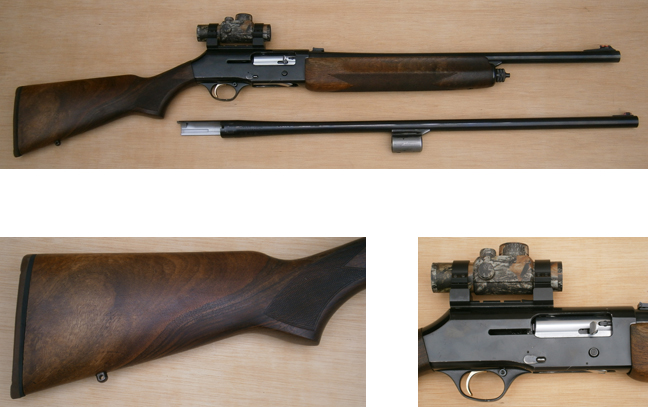

Esta B-80 con dos juegos de cañones es la tuya????

Gumersindo no es mía aunque la tuve en mis manos pero me pedían demasiado dinero por ella.

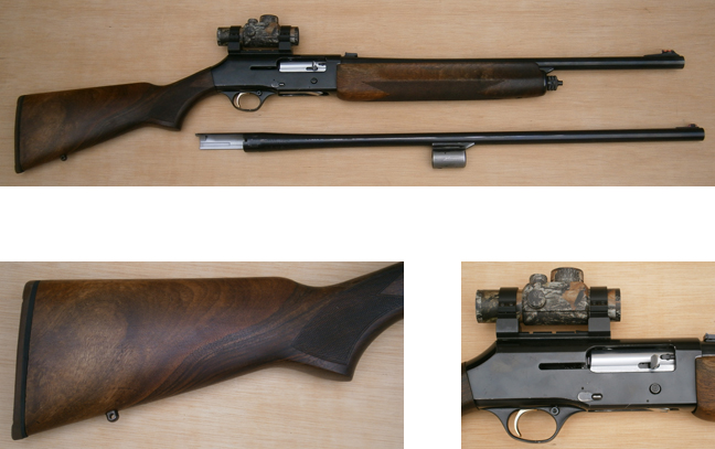

Saludos. Leyendo el manual de la Browning B80, indica que si la escopeta es anterior al año 1987 habria 80
Esta es la mia, sin palancas ni botones exteriores,salvo el de carga claro, por asi decirlo es el modelo mas Beretta de la B-80
Atten.Josep

Me he dado cuenta que la Browning B80 tiene la culata mas baja que otras escopeta y un picth diferente, y me queda un pelin corta, por lo que si la alargo un poco, me quedara la culata aun mas baja, pero se podria solucinar calzando el lomo de la culata con algun tipo de carrillera, pero he estdo mirando por las web y no encuentro nada exepto en Sermasport que si venden una, pero me parece que sera demasiado alta y ademas esta agotada.
https://www.sermasports.com/PRODUCTOS/ca ... 8.2157.JPG
https://www.sermasports.com/PRODUCTOS/ca ... lleras.htm
Se que hay unos lomos regulables, llamados, pero esa opcion seria muy cara.
Agradeceria alguna ayuda casera o que vendan para levantar un poco el lomo de la culata.
