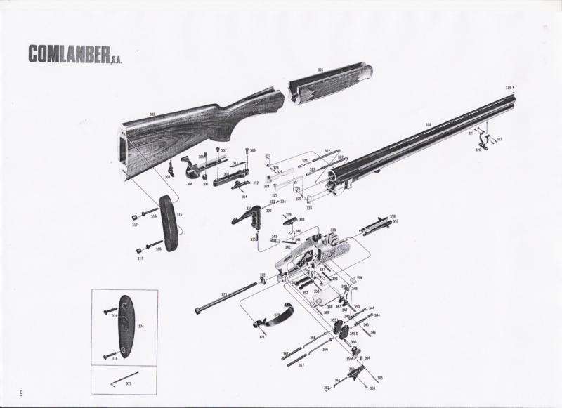

El seguro no puede ir "loco", para lo cual, lleva un resorte que frena su movimiento de avance-retroceso. Bién por defecto de fabricación o escasa calidad del mismo, puede acabar cediendo su tensión y al tiempo, no cumplir su cometido. No se necesita ser un experto para sustituir esa pieza, que Lanber te la facilitará sin problema.
Re: Problema con escopeta

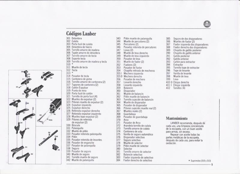

Te cuelgo el despiece de Lanber para que veas la pieza de que se trata (340). Esos muelles o resortes, deben de estar bién templados o pierden rápidamente su eficacia.
