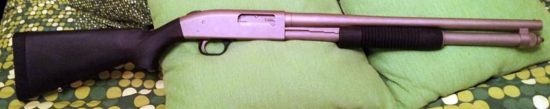

Esta es mi preciosidad :mrgreen: :mrgreen: como algunos compañeros conocen :mrgreen: , la cual le auguran poca vida, pero.... nada podra con ella. :mrgreen:
Cierto es, que agradezco todos vuestros consejos del otro POST (escopetas-para-caza/fabricate-tus-propias-balas-con-cartuchos-del-7-normales-t953246.html), y aprovecho para saludarlos a todos.
MI NIÑA :mrgreen:
Esta es mi preciosidad  :mrgreen:  :mrgreen:  como algunos compañeros conocen  :mrgreen: , la cual le 02
FOTO 1

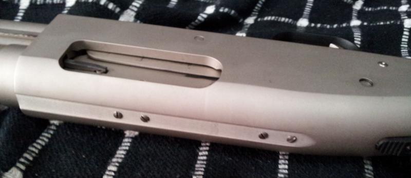

Ahora os pongo el detalle de donde deberia de ir el alza.
Esta es mi preciosidad  :mrgreen:  :mrgreen:  como algunos compañeros conocen  :mrgreen: , la cual le 01
FOTO 2

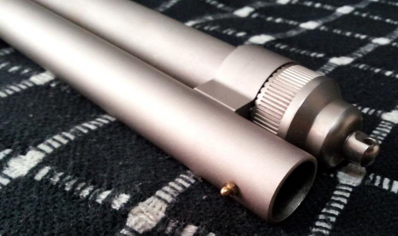

Y aqui donde deberia ir un PUNTO DE MIRA BUENO :mrgreen:
Esta es mi preciosidad  :mrgreen:  :mrgreen:  como algunos compañeros conocen  :mrgreen: , la cual le 00
FOTO 3
¿¿No se le puede colocar algun elemento de punteria mejor que el que trae de fábrica???
¿¿¿Donde lo compro???
¿¿ Precio ??
Apuntar sin alza....ufff... es lo que mas odio de las escopetas

Es una escopeta para defensa a corta distancia, una Mossberg, si yo no me equivoco. La línea de tiro viene dada al alinear tu pupila con el punto de mira y el blanco. Para la distancia de uso normal, hasta 15 m., no es necesaria alza de ninguna clase. Es la razón por la cual vienen así, sin ella. Pero si tienes mucho capricho, colócale unas miras tipo ghost ring. Para otros usos, sobre todo tiro con bala, más que un alza, yo le colocaría una mira telescópica de muy poco aumento, 1x50 ó 2x40.

Yo quisiera usarla para cazar también, ya vi lo que me dices en unas imágenes de Internet, y si, es una Mossberg 590.

Pues sí, un punto rojo sirve y también un holográfico. Todo vale, desde luego, pero depende del uso que vayas a darle al arma. Para defensa personal dentro de casa, jamás vas a tirar a más de 15 m., de manera que, como te decía, no necesitas miras de ninguna clase. Un uso del arma para defensa personal o domiciliaria a distancias mayores de 15 m. no es nada aconsejable. Si, por desgracia, vas a juicio, vas a tener dificultades en probar que obraste en legítima defensa si le pegaste un tiro a un choro a 25 metros. Para cazar, lo más barato son unas miras ghost ring y después una mira telescópica óptica. Como ésta debe ser de pocos aumentos, no será muy cara. Si vas a recechar de noche, un punto rojo también sirve, pero en ambos casos necesitarás iluminación adicional para poder colocar bien el tiro. Piensa en acoplar una linterna al arma. No hace falta que sea una Surefire. Yo a mi Mossy 500 le puse una linterna de LED que me costó un dólar y medio. Venían seis linternas en un estuche por 9 dólares. Era una oferta de Bass Pro Shops y la verdad es que ilumina perfectamente para los tiros que a mí me interesan, cochinos a no más de 40 m. Yo llevo siempre colocada la mira telescópica, que no tiene la retícula iluminada, pues es una mira barata que ya venía incluída con la escopeta, así que de noche tiro con linterna. Como ves, las Mossys llevan ya la parte superior del cajón de mecanismos perforada, al objeto de poder colocarle un carril Picatinny o Weaver para fijar la mira que decidas ponerle. No hay más que atornillar.

si te gusta el punto rojo, haz lo que te ha dicho el compañero, compra un carril weaver, o como se diga, aprovechando que la escopeta ya trae las roscas hechas, y en el ya acoplas el punto rojo. peor lo tengo yo, que la mia es una maverick, y no trae las roscas hechas... :evil: tambien hay un acople, que "envuelve", la carcasa de la escopeta, y se fija donde los pasadores del sistema de gatillo, y su parte superior, es un carril. si te aburres, no tienes mas qu equitarlo, y dejar la escopeta como está ahora. los he visto entre 45-y 60 euracos por ahi, seguramente, sea mas barato el carril de atornillar.
