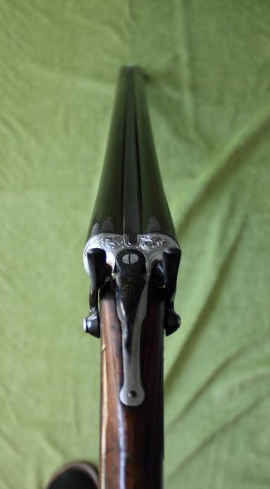

Hola

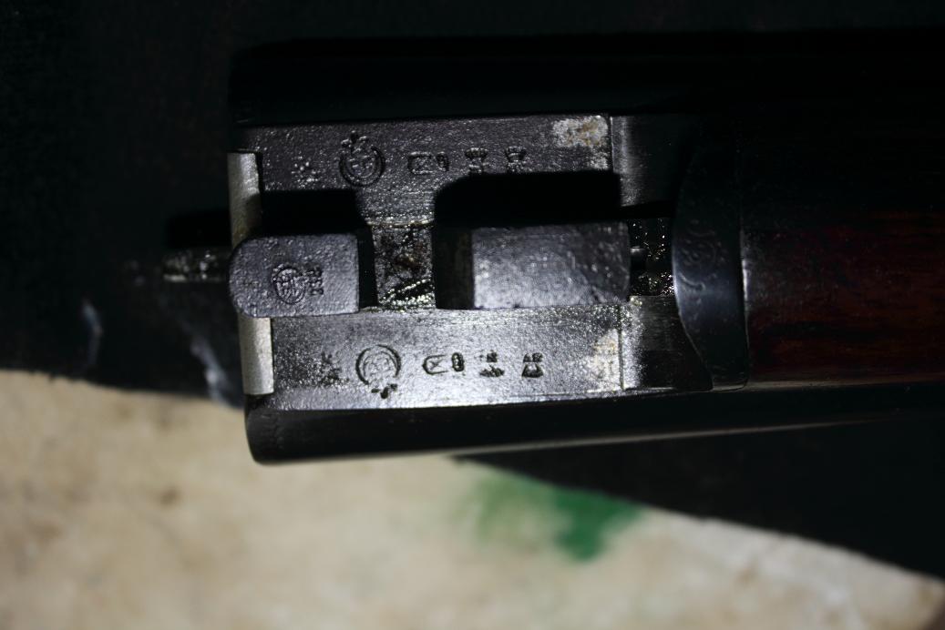

Recientemente he adquirido una escopeta Joaquín Fernández.
El vendedor asegura que tiene al menos 100 años. Yo no he conseguido encontrar otra igual, es decir, del mismo modelo.
A ver si puedo subir algunas fotos para que los expertos me den referencias y características, calidad, cotización actual y cualquier otra información que pudiera ser de interés.
Gracias anticipadas

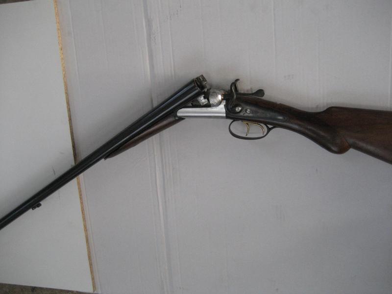

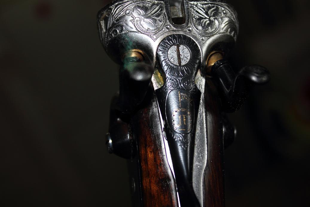

Más fotos.

Me enamoró desde el primer instante y no hago más que montarla y desmontarla; encararla y desencararla.
Cuesta trabajo abrirla y cerrarla de lo ajustada que está. No sé si el antiguo dueño la mandó restaurar, pero me extraña porque las ánimas no están muy bien.
Ahora voy a ver si encuentro un armero que me pueda solucionar ese problema.

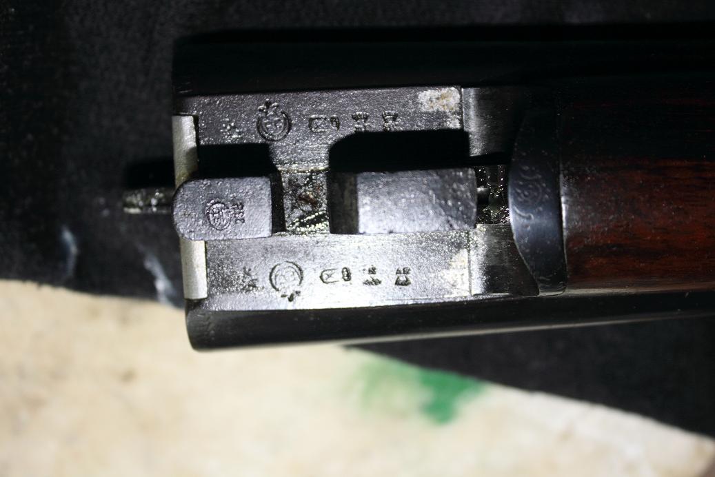

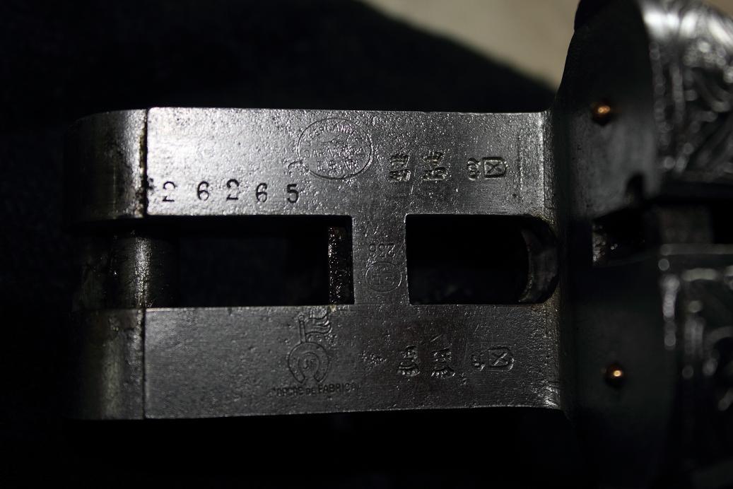

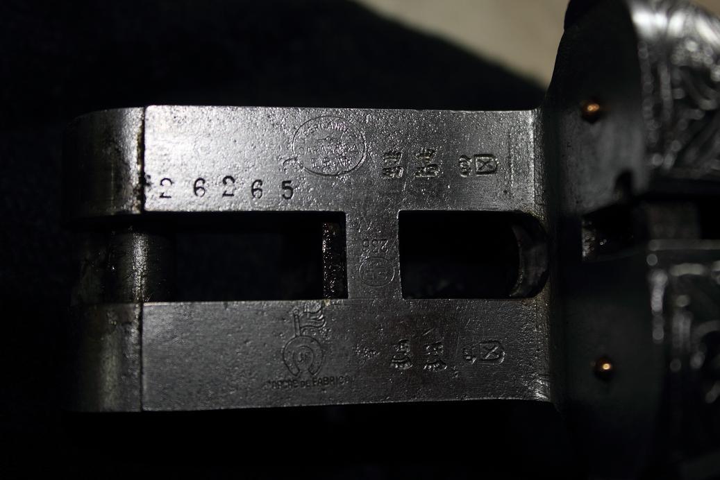

Pon tambien una foto del plano de los cañones donde se vean lo mejor que seas capaz los punzonado
gracias

Es una escpeta muy bonita, ciertamente, pero debe verla un armero. La llave de cierre está desplazada hacia la izquierda, lo que denota mucho uso y desgaste del mecanismo de cierre. Y en esa parte del arma no conviene que haya holguras excesivas, por si acaso.

No hagas caso. Es una escopeta vulgar y no tiene gran valor. Yo que tú la tiraría; ¡pero avísame dónde! :mrgreen:
Yo diría Tanyaui que TIENES UNA JOYA, sobre todo si está, como parece, en buen estado.
Joaquín Fernández es uno de los armeros de Eibar más reputados y que más frecuentemente elaboraba armas finas.
Los punzones que lleva corresponden a los del Banco Oficial de Pruebas de Eibar utilizados entre 1910 y el 24 de agosto de 1921:
En el cañón:
– Media luna acunando las siglas PC coronada con estrella significa "prueba definitiva con pólvora negra para armas de avancarga, y segunda prueba provisional para cañones de retrocarga de ánima lisa".
– Dos barras cruzadas en blasón coronado significa "prueba definitiva con pólvora negra para escopetas de retrocarga con palanca de cierre sobre el guardamonte".
En la báscula me parece ver, además de la herraduta con bandera y las iniciales de Joaquín Fernández:
– Siglas NF coronadas que significa "prueba definitiva con pólvora negra para escopetas de retrocarga de dos o más enganches, y sometidas a una presión de prueba de 750 Kg/cm2".
– Siglas BV coronadas que significa "prueba voluntaria con pólvora sin humo para escopetas de retrocarga, provistas de dos o más enganches, y sometidas a una presión de prueba de 850 Kg/cm2".
Habrás notado que (CUIDADO) es un arma para pólvora negra

gumersindo escribió:Pon tambien una foto del plano de los cañones donde se vean lo mejor que seas capaz los punzonado
gracias
bonita escopeta

Eugenia escribió:Es una escpeta muy bonita, ciertamente, pero debe verla un armero. La llave de cierre está desplazada hacia la izquierda, lo que denota mucho uso y desgaste del mecanismo de cierre. Y en esa parte del arma no conviene que haya holguras excesivas, por si acaso.
Observa que la llave, en la foto donde notas eso, la escopeta no está montada, es decir, no tiene los cañones. Así el mecanismo de cierre entra más y la llave se desplaza. O, al menos, eso creo, porque cuanto está completa está increíblemente ajustada y la llave centrada.
Gracias por la observación, no obstante, es algo a lo que no le habría puesto atención.

jabaliviejo escribió:No hagas caso. Es una escopeta vulgar y no tiene gran valor. Yo que tú la tiraría; ¡pero avísame dónde! :mrgreen:
En el cañón:
Más que jabalíviejo yo diría viejozorro, jajaja. Gracias por los piropos a mi JF.
Y gracias por la lista de punzones. Creo qe es la misma que me bajé ayer y que, por cierto, no encuentro marcas tan conocidas como P.Arrizabalaga y la misma JF.
En cuanto a lo de la pólvora negra...si tiene el punzón de la prueba con pólvora sin humo, no creo que haya problema, ¿no?
Además, después de la aparición de la pólvora actual creo que esta escopeta ha pegado muchos tiros.
En cualquier caso, sí me gustaría que la viera antes un buen armero.
Gracias por todo

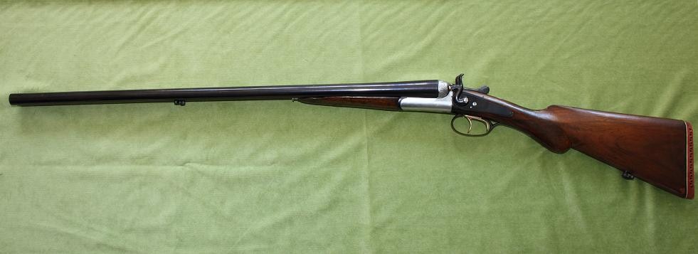

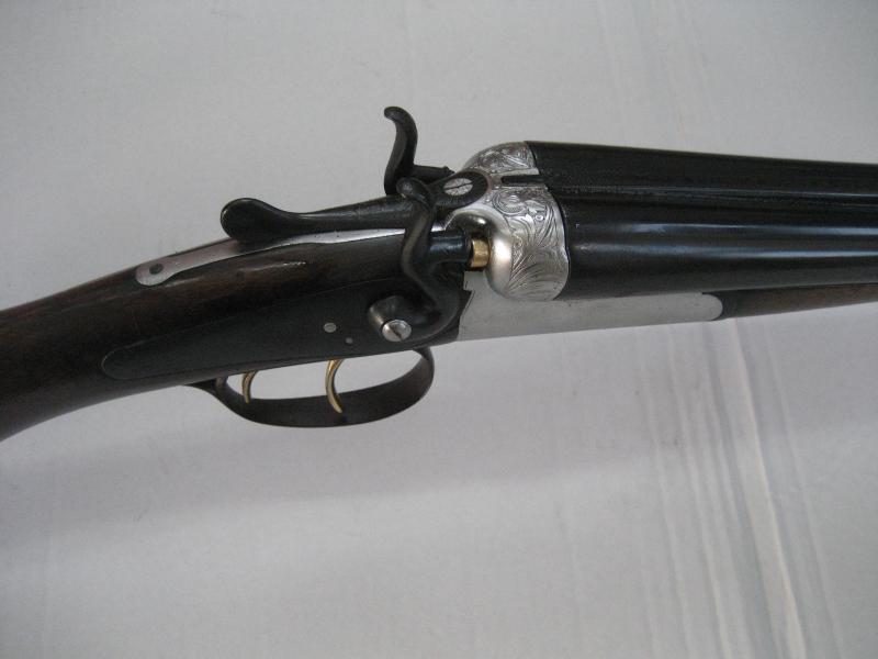

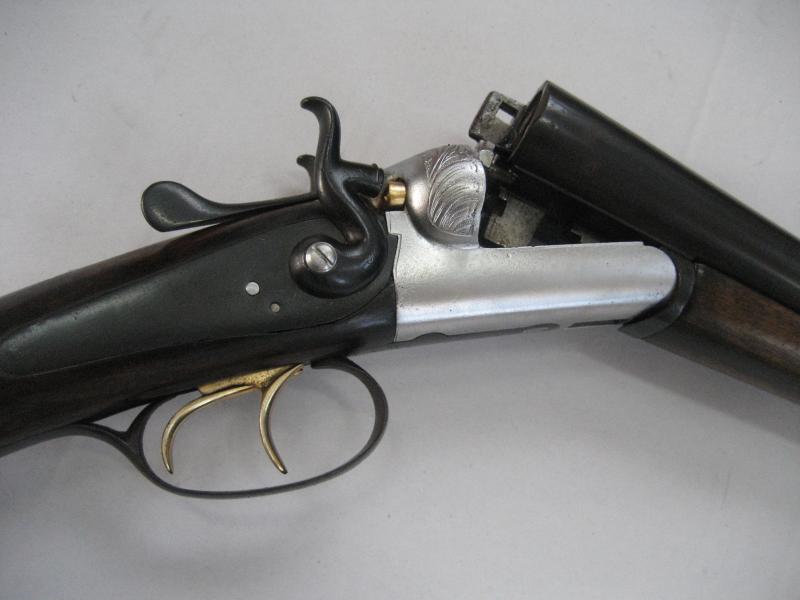

Como os ha gustado pongo alguna fotillo más.
Gracias por todo
Es cierto que a ese listado le faltan algunos buenos armeros. O sea que son todos los que están pero no están todos lo que son. Sí he comprobado algunos datos confrontándolos con otras fuentes y la verdad es que son fiables.
Luego de tu mensaje saqué la escopeta del armero y la monté.
Efectivamente, tiene la llave algo desplazada a la izquierda. Es curioso que, sin embargo, la escopeta no tenga desajustes por ningún lado y todas las piezas parezcan en buene estado, (la desarmé para limpiarla).
