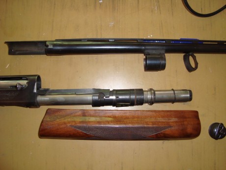

Hay que tener en cuenta que el arma está íntegramente fabricada en acero, lo que le proporciona una solidez, robustez y durabilidad extraordinarias, pero este hecho tiene como contrapartida su elevado peso.
La ejecución del sistema es muy parecido al que ya conocemos por los modelos actuales, la presurización súbita de gas en el colector por parte de dos agujeros practicados en el cañón, acciona el empuje del pistón que en este caso tiene forma de anilla cóncava y que esta secundado por una junta tortica en forma de aro que empuja a un cilindro que se desplaza sobre el tubo de alimentación que así mismo y mediante dos bielas comunica ese movimiento al cierre y lo hace retroceder expulsando el cartucho vacio, así mismo existe una segunda junta tortica que queda alojada en el otro extremo del colector y que tiene la función de asegurar el funcionamiento del sistema con la carga de explosión mínima de trabajo, en ocasiones se dispara el arma si esta segunda junta y funciona sin problemas, ello es porque estamos utilizando munición de potencia superior al estipulado para el funcionamiento del sistema, este hecho no es conveniente realizarlo ya que estamos forzando el arma a trabajar en diferentes condiciones a su diseño, que ronda los 24 a 26 gr, y si disparásemos cargas bajas sin ella seguramente el arma no expulsaría al no cumplir la función de sellado de los gases por la parte interior del colector en dirección al tapón rosca del guardamano, al ser muy pequeña es muy susceptible de perderse cuando desmontamos el arma.

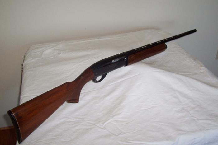

 Remington 1100 viviendo en el Olimpo
Si la Auto-5 es el embrión de todas las escopetas inerciales, 11
La carga es asignada como siempre al muelle de recuperación del interior de la culata que al hacer adelantar el cierre acciona el mecanismo de alimentación.
En cuanto al típico botón de carga tiene una posición diferente al tradicional que suele estar situado en el lateral al cajón de mecanismos, en este caso está situado en la parte inferior con la teja de alimentación, aunque su función es la misma que en todas
Otro elemento que me llamo la atención es las dimensiones y forma del guardamano, la explicación de ellas es muy simple, tiene un aspecto abombado para acumular la mayor parte posible de los gases sobrantes ya que al ser liberados a la atmosfera por dos agujeros en la parte superior al lado del cañón interesa que evacuen de manera libre y sin ninguna presión que pudiera dificultar al tirador, por ello cuando la vemos en acción en sucesión de disparos, se ve como humeante a causa de los gases sobrantes.
Este punto me intrigaba y consultando en numerosos foros y personas con larga experiencia con ella, parece ser que no afecta en absoluto al tirador incluso con viento en contra, ya que la cantidad aunque visible es muy poca.

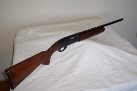

La estética del arma destila una sensación de fiabilidad y robustez no exenta de una belleza con sabor clásico, amparada por unos materiales y acabados de primera calidad, su bascula es del tipo curvo tradicional de Remington y los tonos azulados que transmiten el excelente pavonado potencian esa sensación de solidez, los grabados en bascula e incluso en el cierre no son ni cargados ni escasos yo diría que están en su justa medida dándole una imagen de elegancia, mención aparte son las maderas utilizadas de una calidad suprema así como los picados de los que solo se me ocurre el adjetivo de espectaculares y de una belleza con toques góticos inconfundibles, remataras con cantoneras tanto en la culata como en el pistolete de indudable buen gusto y que te acaban transmitiendo la sensación de tener en las manos un arma bien acabada y de gran nivel…..En definitiva teniendo una Remington 1100.

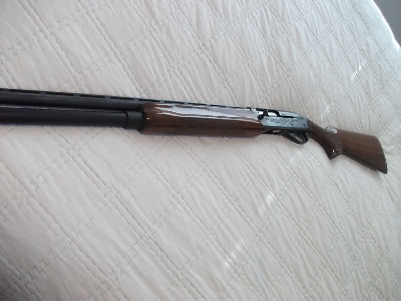

Si la Auto-5 es el embrión de todas las escopetas inerciales, 40
Remington 1100 la verdad es que es preciosa
Si alguna vez se me pone una a tiro y que pueda inspeccionar en mano antes de adquirirla pues igual me acabo animando,pero solo si la tengo en la mano y la puedo probar y chequear debidamente, ya me entiendes, esto de la Química te acaba afectando. :wink:
Al fin y al cabo, si tienes una Browning Auto-5 y una Remington 1100 debes de estar en el Olimpo ¿no? :) :) :)

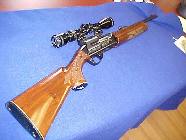

Las posibilidades en esta arma no parecen tener fin, un arma para tener muchas, autenticidad y versatilidad made in USA en estado puro.

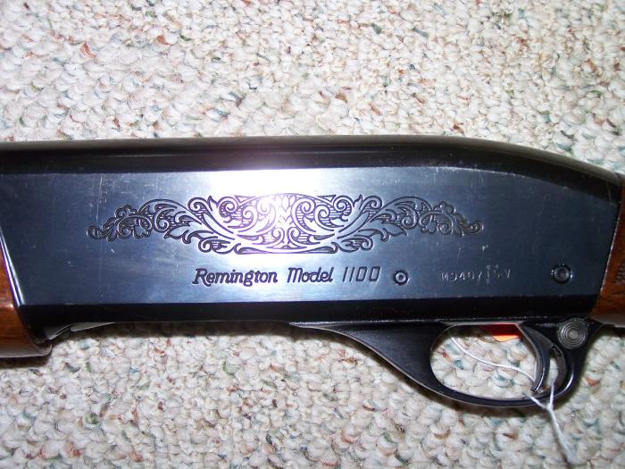

Si la Auto-5 es el embrión de todas las escopetas inerciales, 52

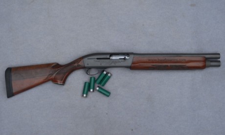

Nos vamos de caza mayor
Y porque no un arma de autodefensa. :shock:

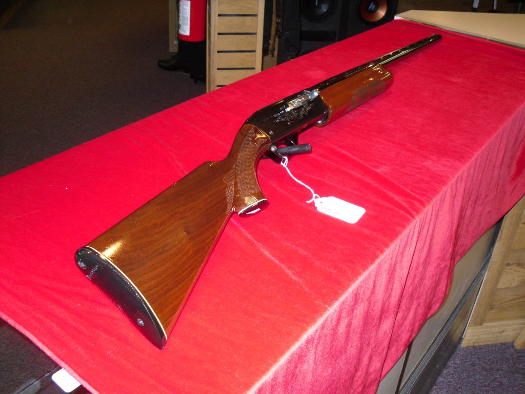

Si la Auto-5 es el embrión de todas las escopetas inerciales, 51
De verdad te atreves a entrar en mi casa
Una autentica maquina de quemar cartuchos. :shock:

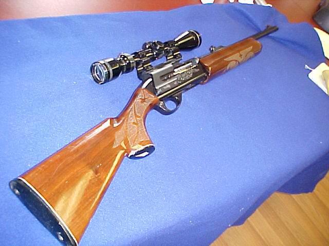

Si la Auto-5 es el embrión de todas las escopetas inerciales, 50
Impresionante con el prolongador de carga
Hay quien de mas, Remington 1100 una autentica leyenda. :apla:

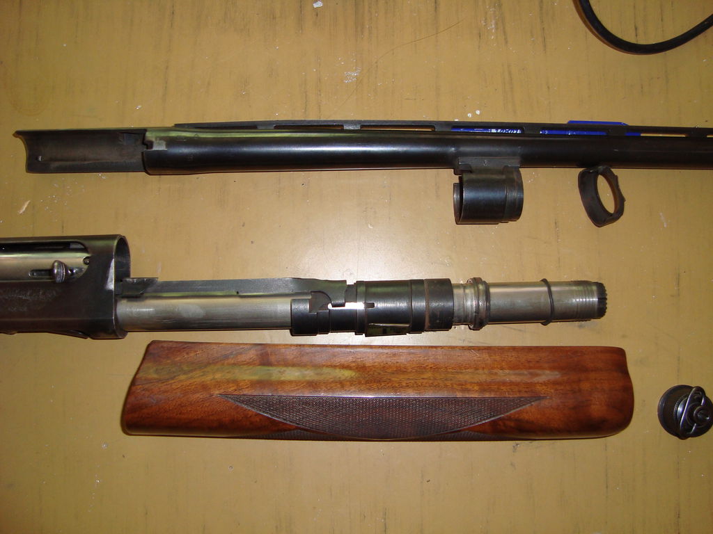

Ha también una foto de interés.
Si la Auto-5 es el embrión de todas las escopetas inerciales, 62
Una vista de una 11-87 ver anillo extra friccion tocando el cañon
Pinchar la foto para ampliar.
La 11-87 es una evolución de la 1100 las diferencias radican en.
Posibilidad de cartuchos mágnum 12-76. sistema de compensación para ellas con un anillo de fricción extra y cilindro de carga en inoxidable.
Su fiabilidad es muy inferior y en general no es una buena elección ya que el forzado del sistema a causa de la mayor carga no esta bien compensado y según multitud de opiniones de los muchos foros que he visitado se traba con cierta frecuencia.
Muy importante para los dos modelos es mantener bien seco de aceite el sistema del tubo de alimentación y las arandelas así como el pistón de gases,es algo en lo que los usuarios insisten muchísimo, pues por lo visto si tiene aceite puede provocar fallos, en la foto se ve que esta muy seco y esta esta sacada de un foro de auténticos expertos en esta arma.

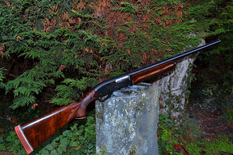

No es curioso que las tres cuartas partes de las pocas que se encuentran de 2ª mano tengan configuraciones con cañones de 66 cm. y chokes de 1* fijo ya que estas configuraciones combinadas con el peso crean un arma ideal para la caza a la espera o puesto, con disparos muy rápidos y lejanos, como dice un amigo un antiaéreo vaya.
También la podemos encontrar con cañones rallados y totalmente especializada para la mayor en puesto.
Pero que la hacen totalmente inapropiada para la caza al asalto con perro de muestra, en definitiva para hacer km.
