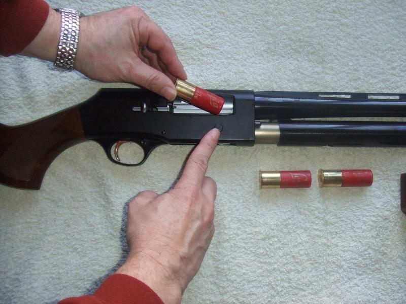

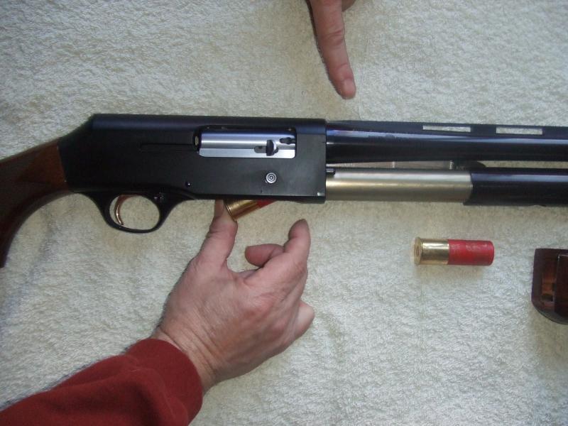

Hola a todos,mira como no lo tengo claro te he hecho una pequeña secuencia de carga por pasos de una semiautomatica en este caso una Browning B-80sl de principios de los 80 que es el arma que tengo mas parecida a una Beretta.
ola esk me han dicho k las instruciones de la A-391 es igual k la A-300 OUTLANDER pero la de esta k es 141
1ºponer seguro y tirar el cierre para atras
ola esk me han dicho k las instruciones de la A-391 es igual k la A-300 OUTLANDER pero la de esta k es 140
2º introducir 1º cartucho y accionar boton de carga

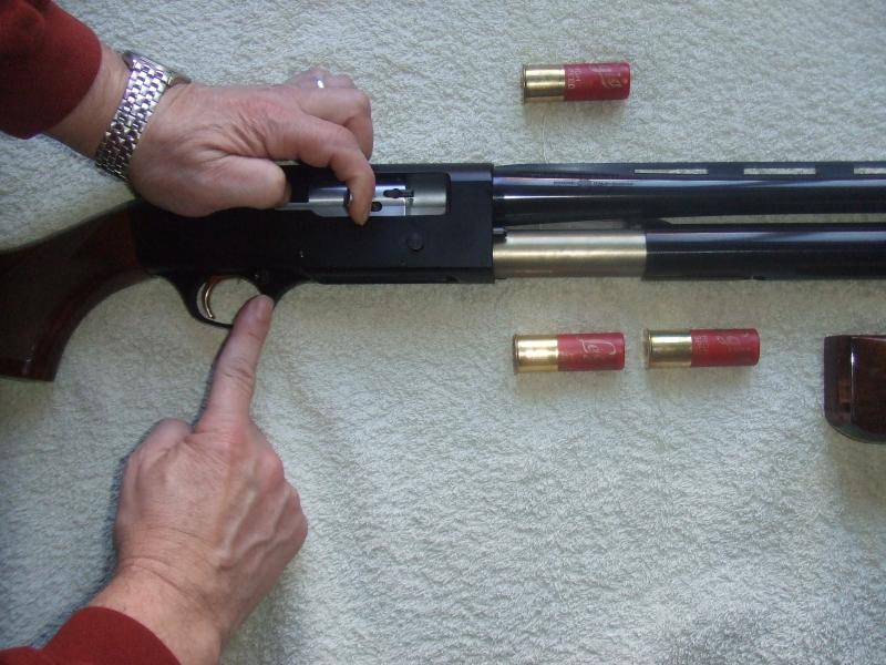

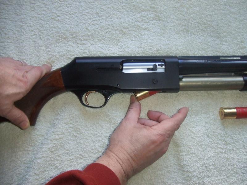

Suma y sigue :) :) :)
ola esk me han dicho k las instruciones de la A-391 es igual k la A-300 OUTLANDER pero la de esta k es 151
3º tenemos el 1º cartucho en la recamara y alimentamos el 2º cartucho
ola esk me han dicho k las instruciones de la A-391 es igual k la A-300 OUTLANDER pero la de esta k es 150
4º alimentamos el 3º cartucho
En este momento el arma esta cargada con los 3 cartuchos(como puedes ver he sacado el guardamanos para que se vea mejor) si estuviera puesto estariamos en disposicion de efectuar los 3 disparos previo desbloqueo del seguro.
Si sigues la secuencia y una de las partes no va es que tienes un problema mecanico por un montaje deficiente o por un problema de fabricacion.Tambien puede ser que el arma este equipada con algun tipo de bloqueo que yo desconozco ya que la mas "moderna" que yo tengo es la que ves en las fotos y las marcas van evolucionando sus productos.
En fin ya diras algo pero me temo que sin tener el arma en la mano ya no puedo hacer mas por ti.
Atten.josep
