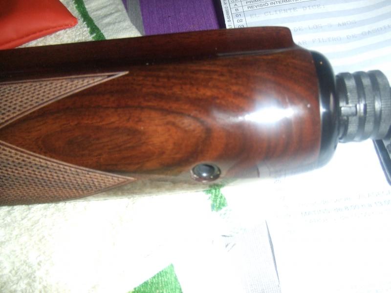

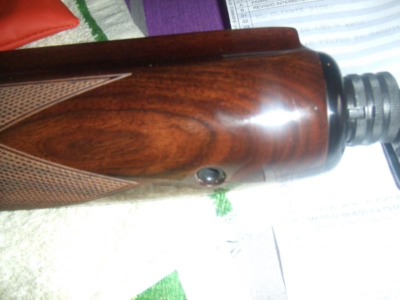

Otra cuestion, me ha parecido ver en un video de youtubbe dos perforaciones en la parte superior del guardamanos que me tiene intrigado,son las salidas de gases sobrantes y si lo son no molestan al salir por la parte superior.
En cuanto a la presion de disparo del cañon me extraña la respuesta que te dieron no es muy convincente que digamos tambien me extraña que no este marcada la presion de prueba en el cañon, no lo he visto nunca.
La cuestion del peso es algo normal en armas de su tiempo y muchas veces somos nosotros que "posem més pa que formatge" pues no viene de medio kg cuando en el chaleco o zurron llevamos de todo, a parte de la mistica que representa empuñar el arma que a uno le gusta y que parece parte de uno mismo y que te hace entender que las cosas tienen el valor que uno le da no el que nos dicen.
Atten.josep
La Auto-5 fue un mito pero para destronar a un mito tiene que llegar otro y este se llama Remington 1100,de alguna manera mi idea era estudiar a traves del tienpo las saut que han marcado una epoca.
Vamos a entrar en materia,lo que comentas de las dos vieletas bien pudiera ser producto de la politica de Remington de intentar la maxima polivalencia entre la 1100 y 870, te lo digo por que la mayoria de correderas llevan dos (la Winchester 1300 que tuve tambien las tenia).
