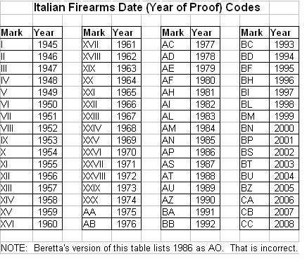

Buenas. ¿Te refieres a las letras que vienen en el lado izquierdo del arma, encima del guardamonte, junto con las marcas de punzonado no? Pues las letras que vienen dentro de un recuadro, entre otras dos series de tres letas, son BN, y mirando la página que me dijiste, el año de fabricación es el 2.000; por lo que deduzco que se puede tirar munición de acero ¿no?
Muchas gracias a ti y a los demás foreros que me fuisteis de una gran ayuda... Un saludo

Hola a todos otra vez. Os adjunto la tabla para saber el año de fabricación de vuestras escopetas italianas que conseguí gracias al forero Dagoma. falta el código CD - 2009, que es de ese año.
Lo que ya no se es si es para todo tipo de armas o sólo para escopetas.
Espero que os sirva de algo tanto como a mi.
Hola a todos. Veréis, tengo una escopeta semiautomática Benelli super 90 y quisiera saber algo de ella; 110
Tabla armas italianas.jpg (59.01 KiB) Visto 6310 veces
