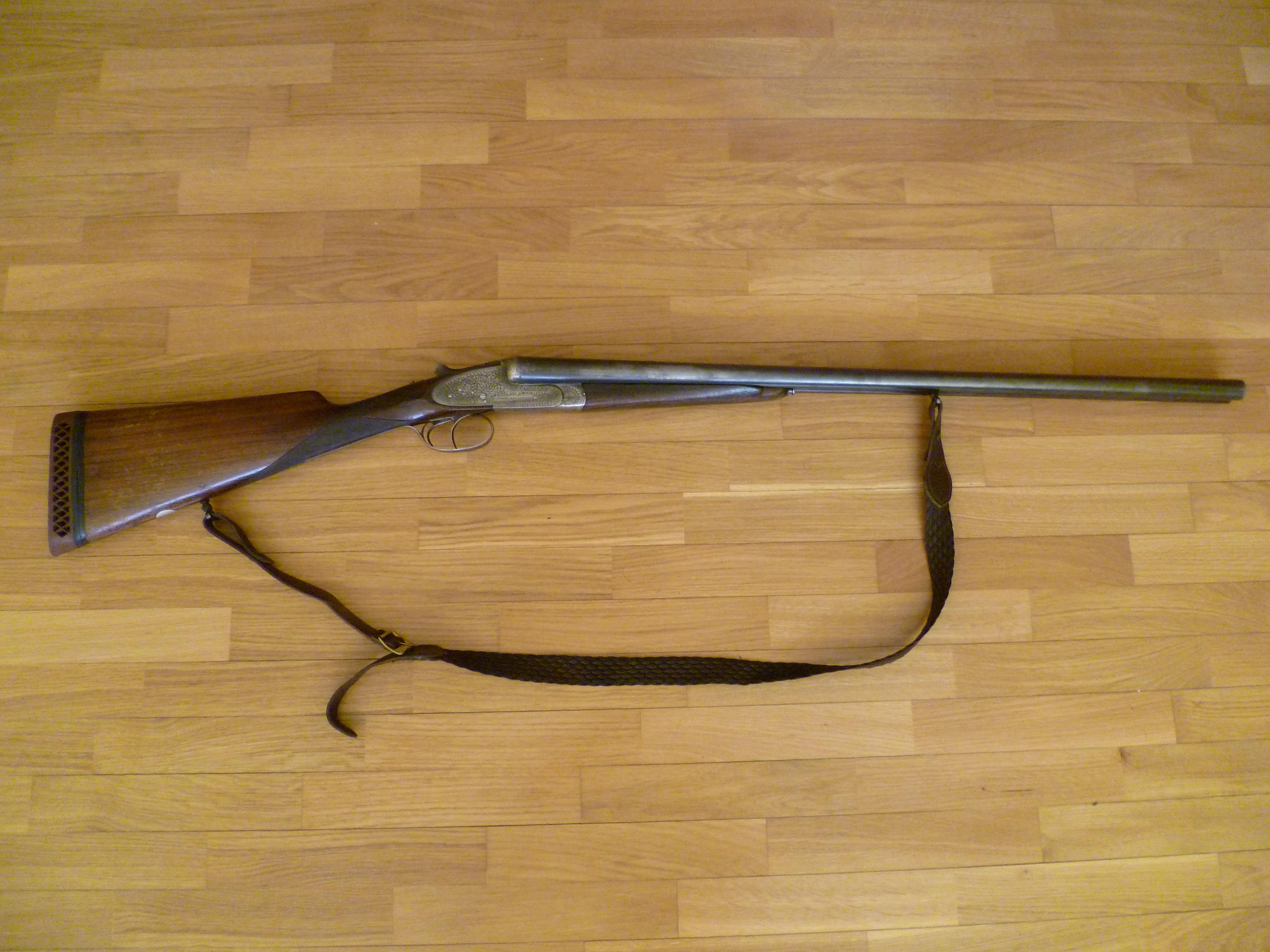

Hola,

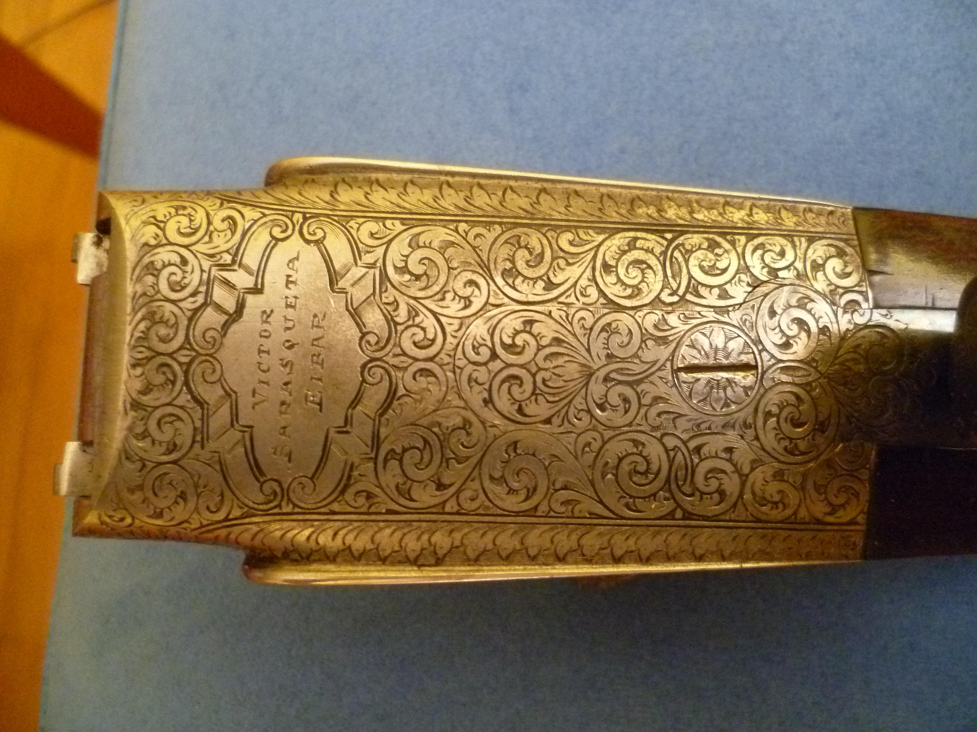

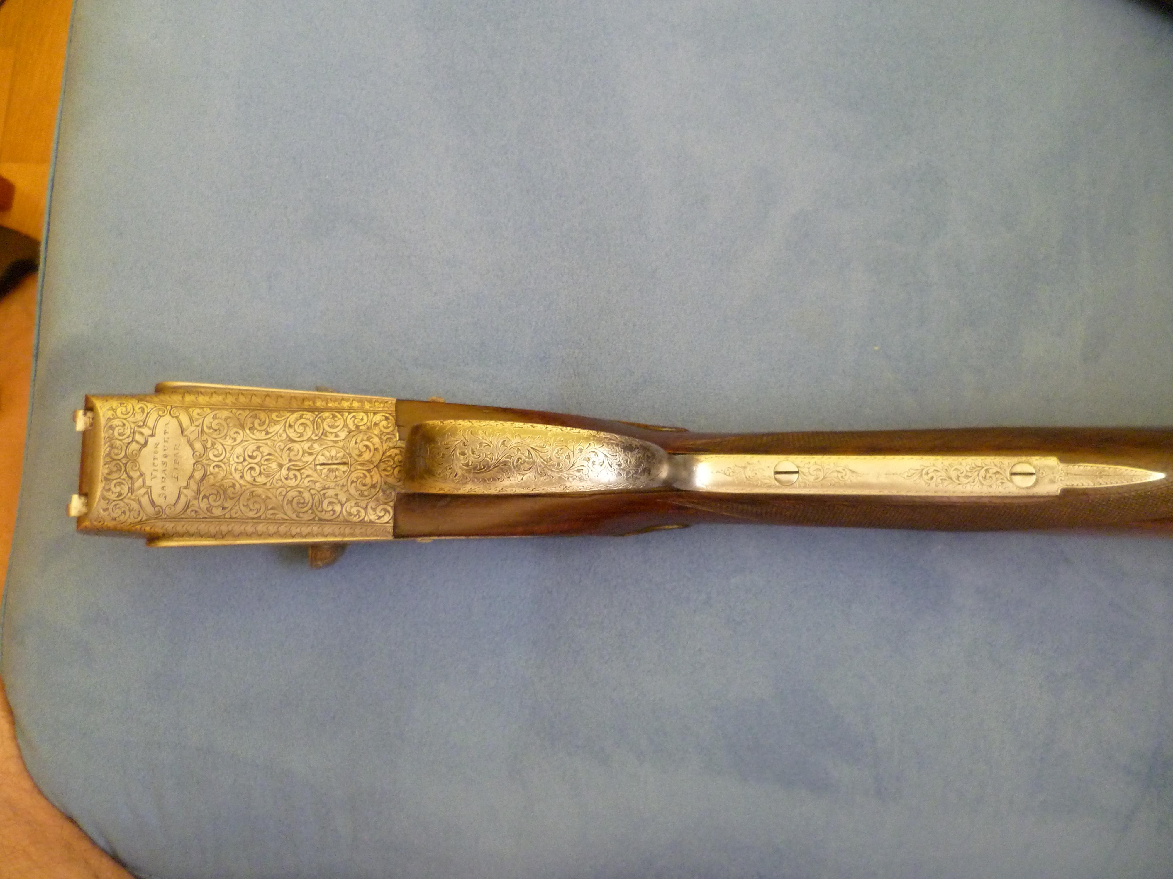

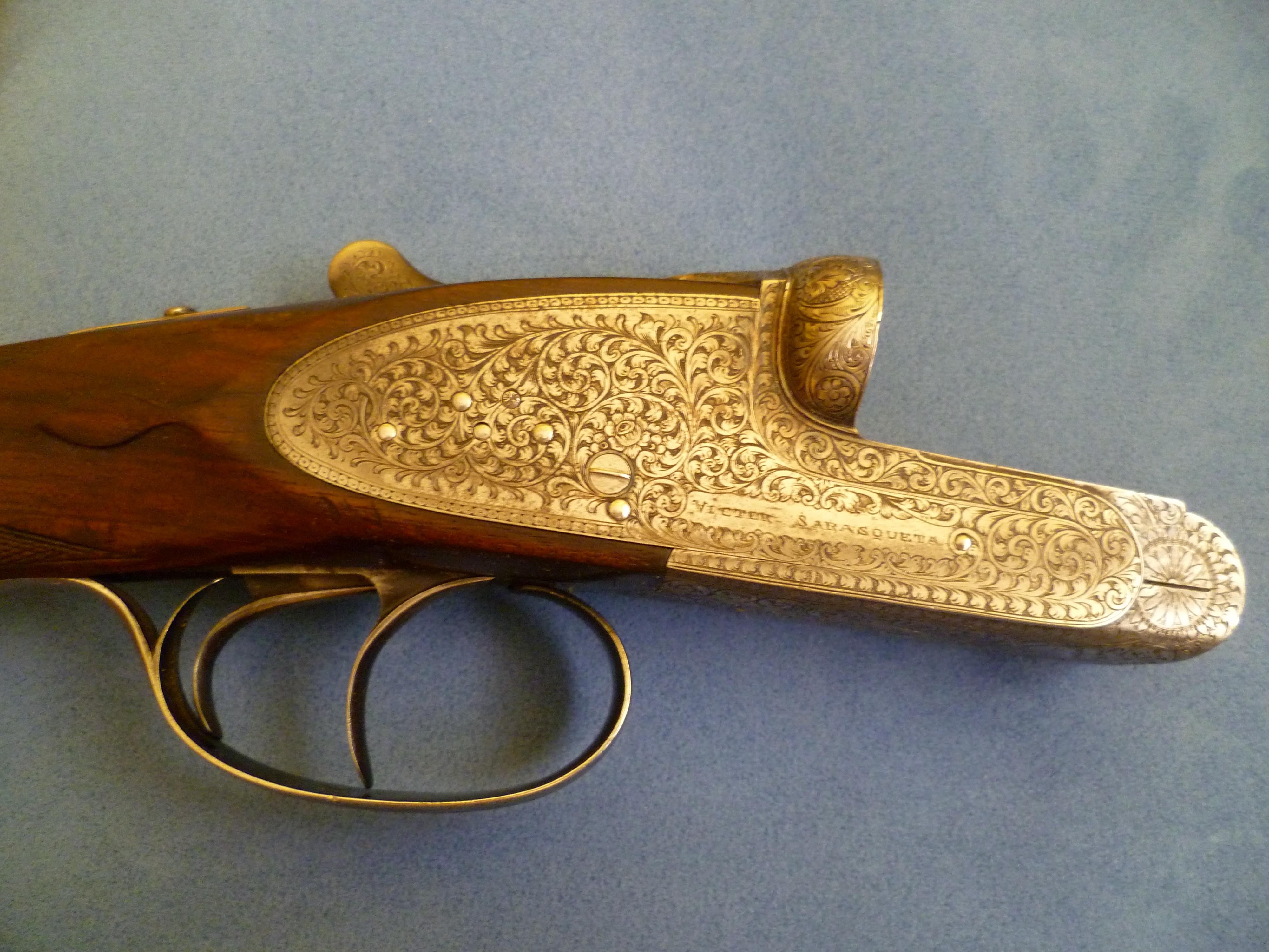

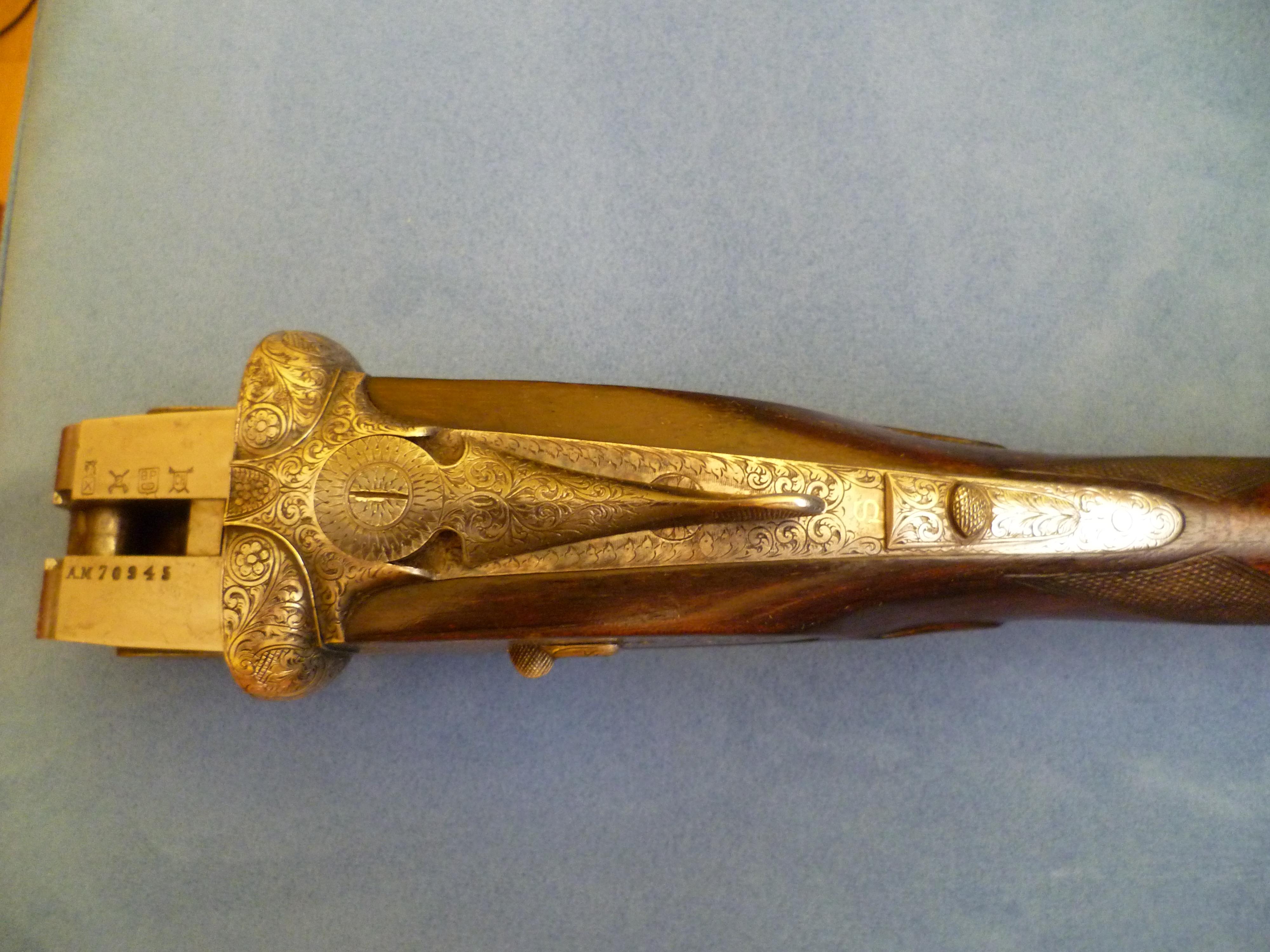

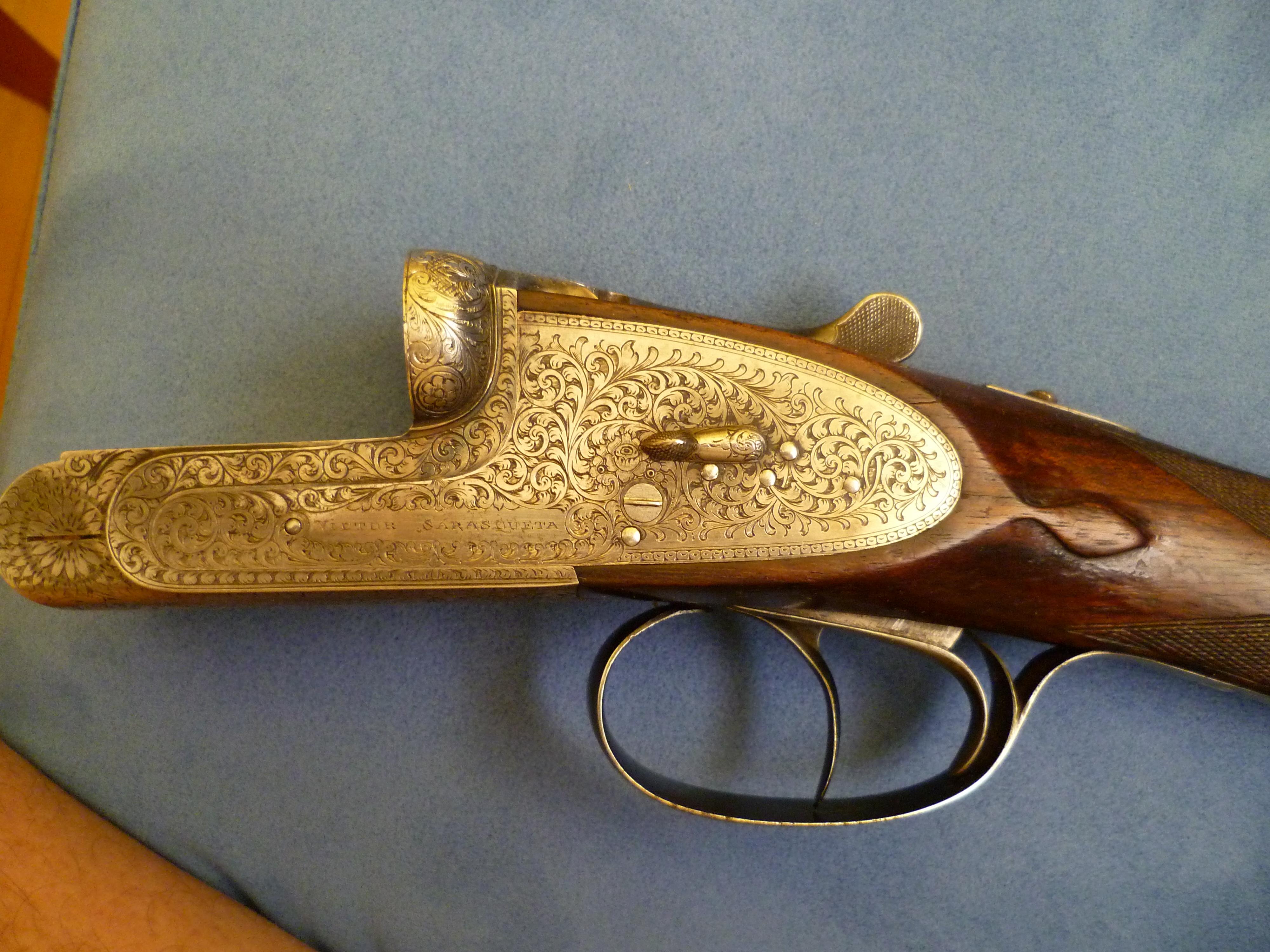

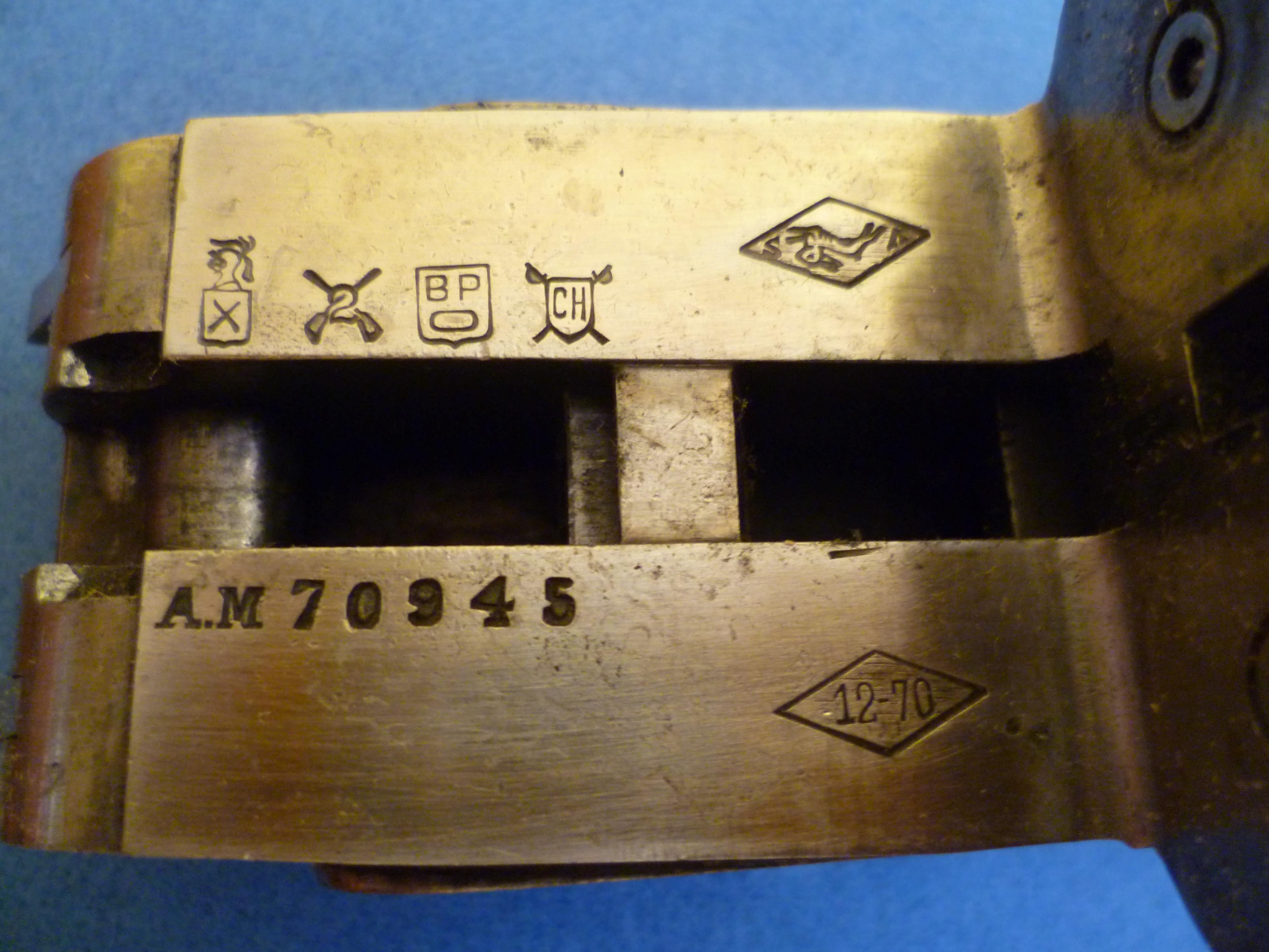

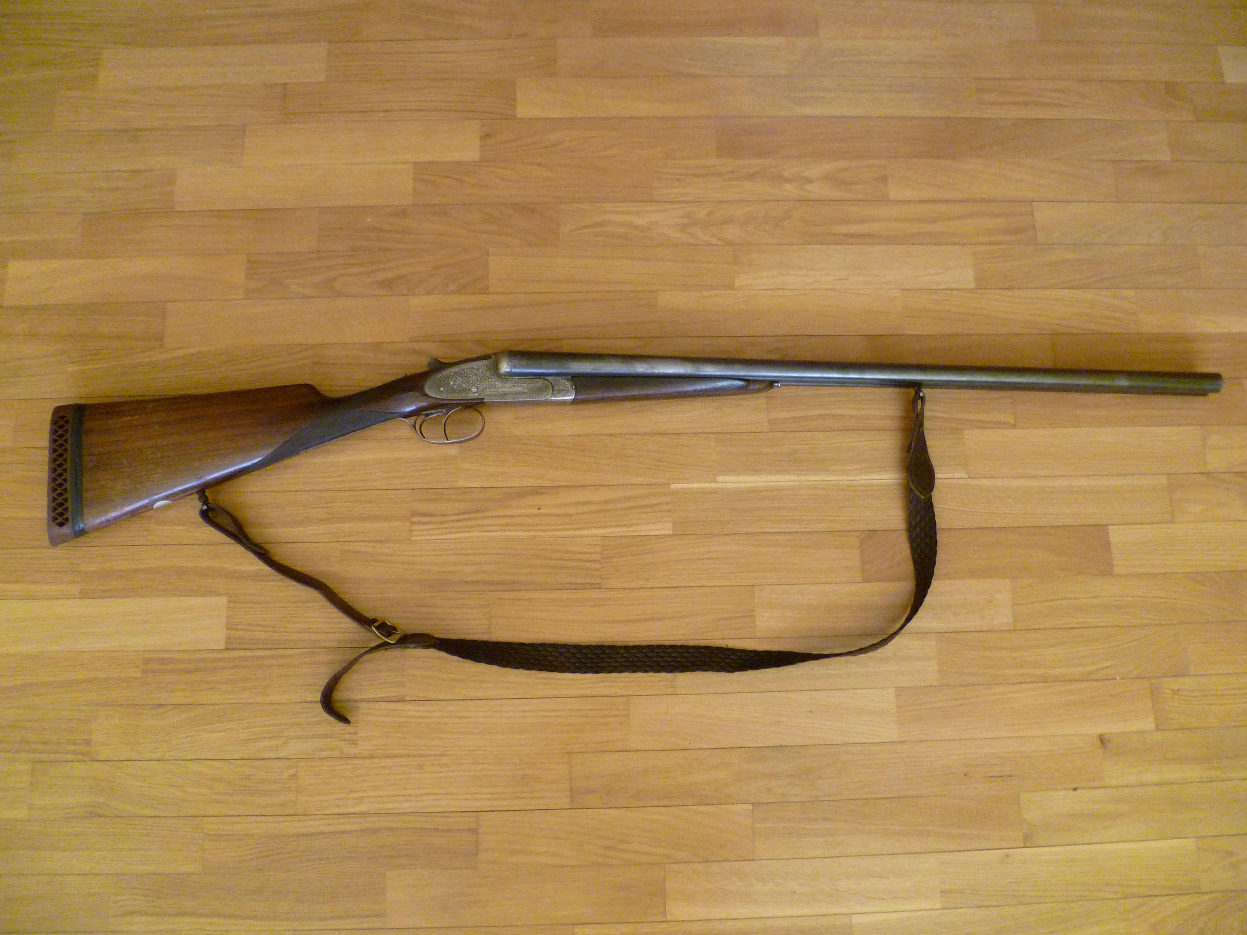

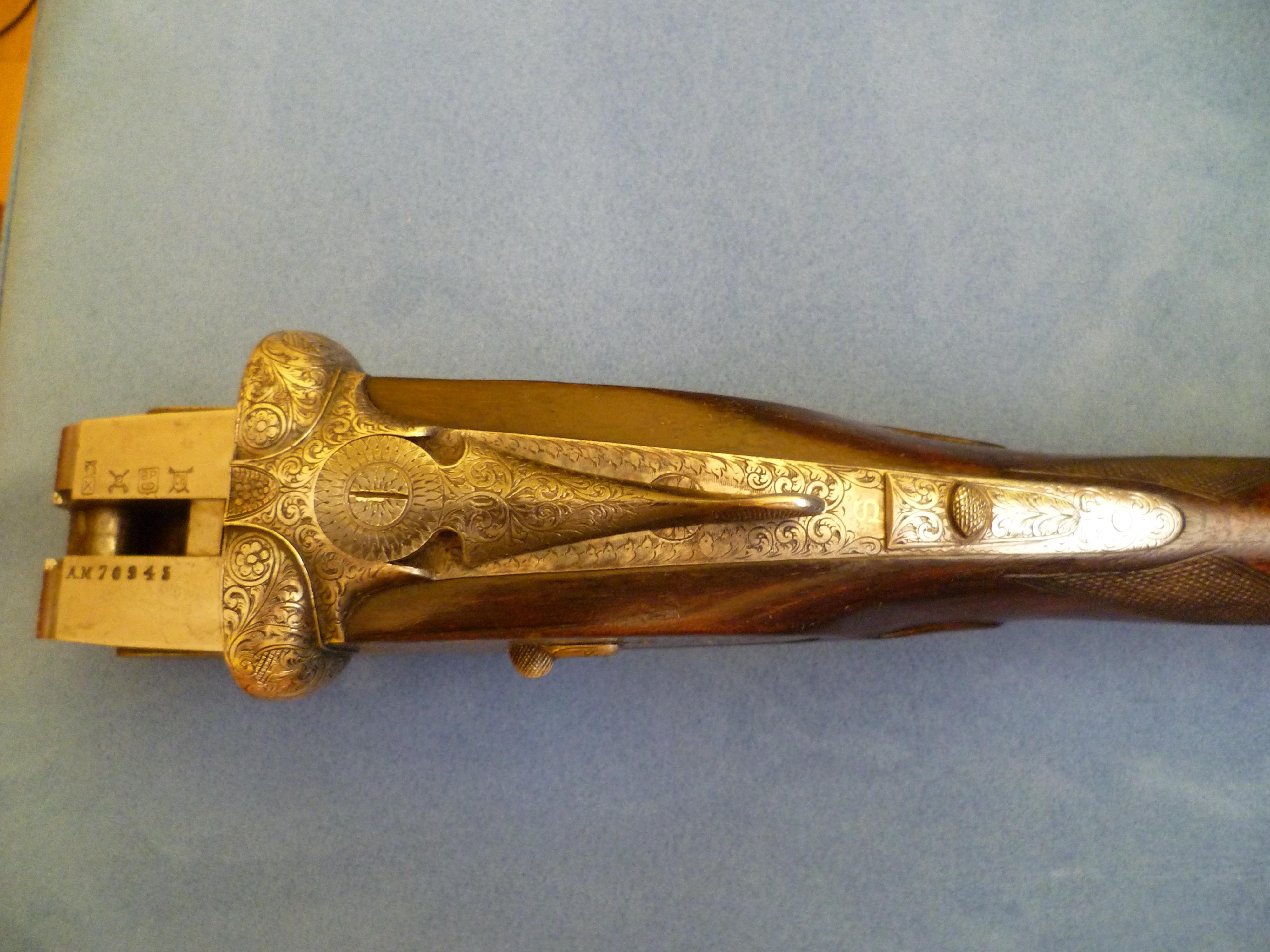

Recientemente he heredado de mi padre (todavía vivo), una escopeta Víctor Sarasqueta que heredó a su vez de mi abuelo. Me dice que es una escopeta de Víctor Sarasqueta Suinaga y que es muy buena, pero desconoce muchos datos. Esta escopeta ha trabajado durante muchos años cazando palomas, codornices, conejos, liebres, alguna perdiz y varios jabalíes… y a pesar de todo sus ajustes son perfectos y está como el primer día, (hay que pavonarla y algunas cosillas…). Mi padre siempre la prefirió a las modernas, sobre todo a las superpuestas porque encañonaba mejor la caza. No tengo ninguna intención de venderla, pienso conservarla por el valor sentimental y por sentirme mero depositario y no propietario, pero me gustaría saber algo más sobre ella, año de fabricación, modelo, calidad, y cualquier información que puedan aportar. Si tienen a bien ayudarme les adjunto fotos de la escopeta para su catalogación.
El color dorado es por la luz que se filtraba a través de las cortinas en el momento de hacer las fotos , no porque sea de oro; lástima...
Muchas gracias por su tiempo :caba:
Como mola el emoticón :D

Lo primero enhorabuena por heredar semejante escopeta en vida, es un lujo poder hacerlo.
Tienes una gran escopeta de gama alta preciosa, con unos acabados de lujo, finos y muy bien confeccionada.
Los grabados, creo que tipo Purdey, son de caerte de culo. Los ajustes se ven perfectos y poca restauración necesita.

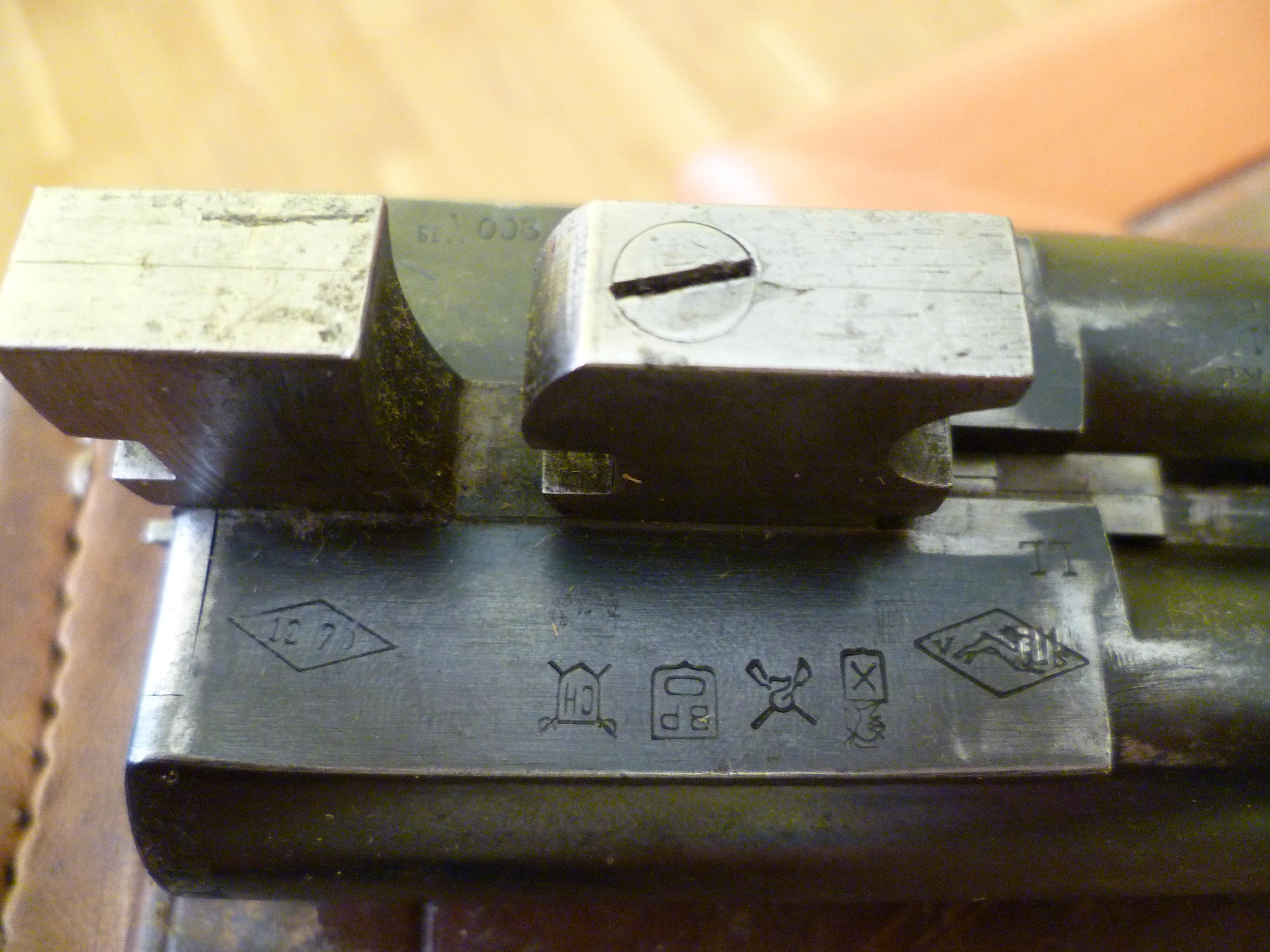

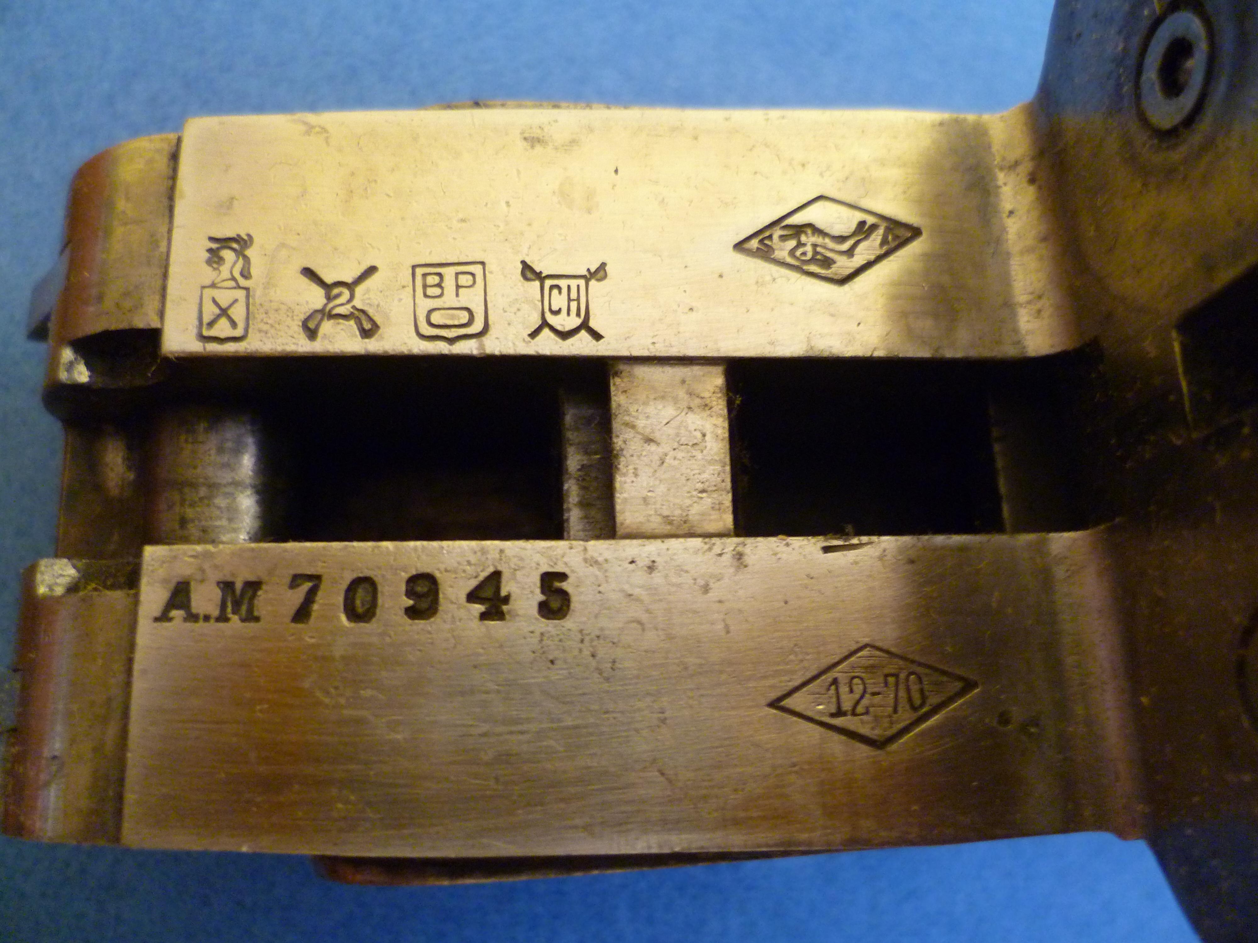

En cuanto a los punzones el primero por la izquierda dice que el arma ha sido admitida por el banco de pruebas, hace referencia a armas largas y cortas.
El segundo que el mismo grupo de armas pasa por la prueba definitiva.
El tercero que ha pasado una prueba suplementaria de pólvora sin humo.
El cuarto que ha pasado una segunda prueba suplementaria de pólvora sin humo.
El de más a la derecha es del fabricante Víctor Sarasqueta.
12/70 significa que la escopeta es calibre 12 y que la recámara es de 70.
Las letras A.M. no tengo ni idea. El nº es el número de frabricación de la escopeta y para saber el año nos tienes que poner una foto de los punzones de los cañones.

He mirado a algunos catalogos que tengo de VS pero no la encuentro, aunque como te ha dicho el compañero Skeet, es de gama altita, por los detalles de la orejeta lateral, salida de gases, los grabados, etc.

Bonitos grabados. Junto a eso, lo más destacable es que es una VS
Lástima que le falten algunos detalles de calidad.

La Escopeta es un modelo Grado DH,es de gama media.
El grabado es un Scroll tipo Holland,no es el típico Rose & Scroll de Purdey. El Punzonado "AM",es el que utilizaba D.Victor Sarasqueta en sus Escopetas. El Arma costaba en 1.951 3.300 Pesetas.
¿¿ Donde ves las orejetas RUGI ??
Saludos cordiales.

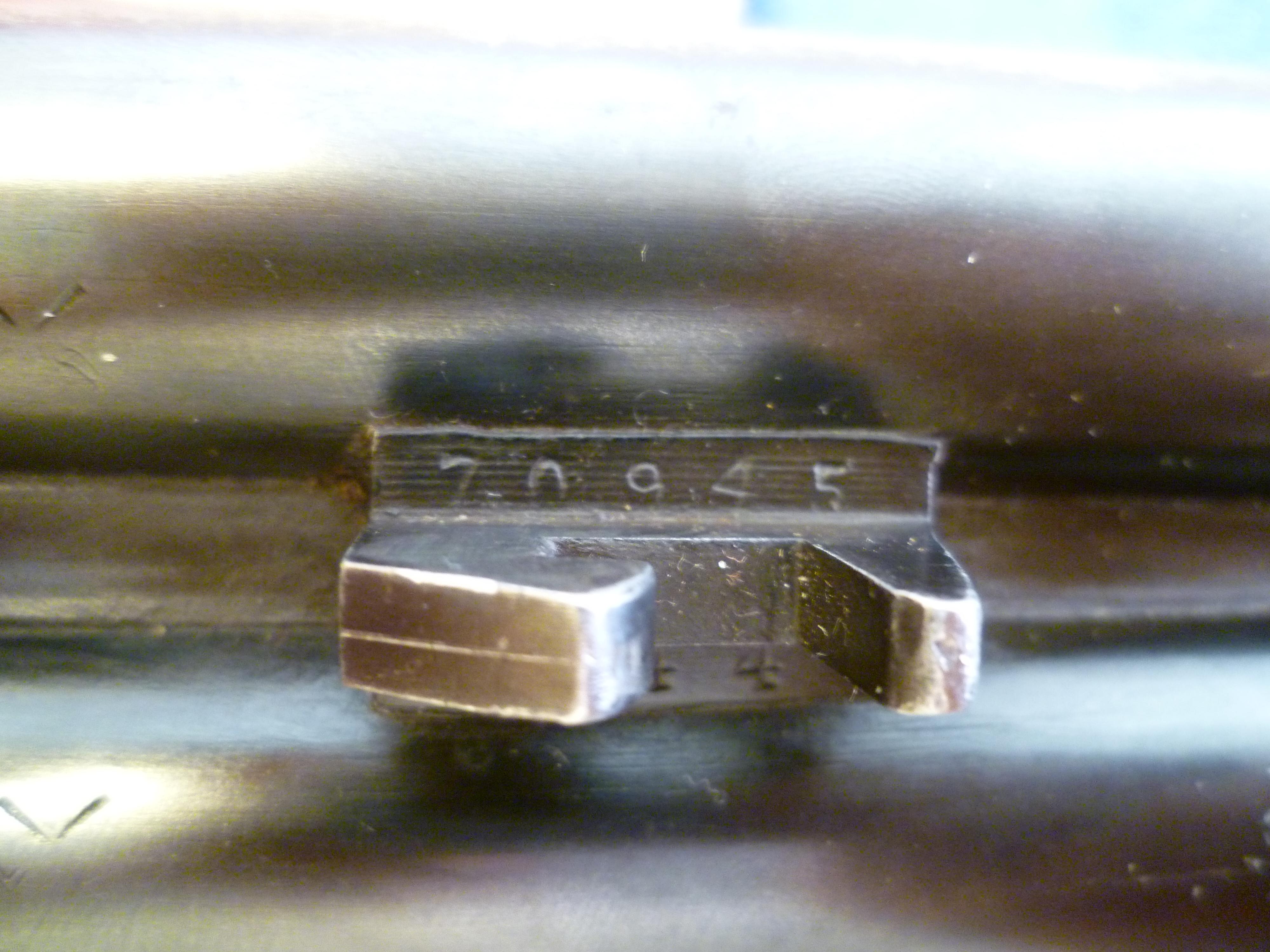

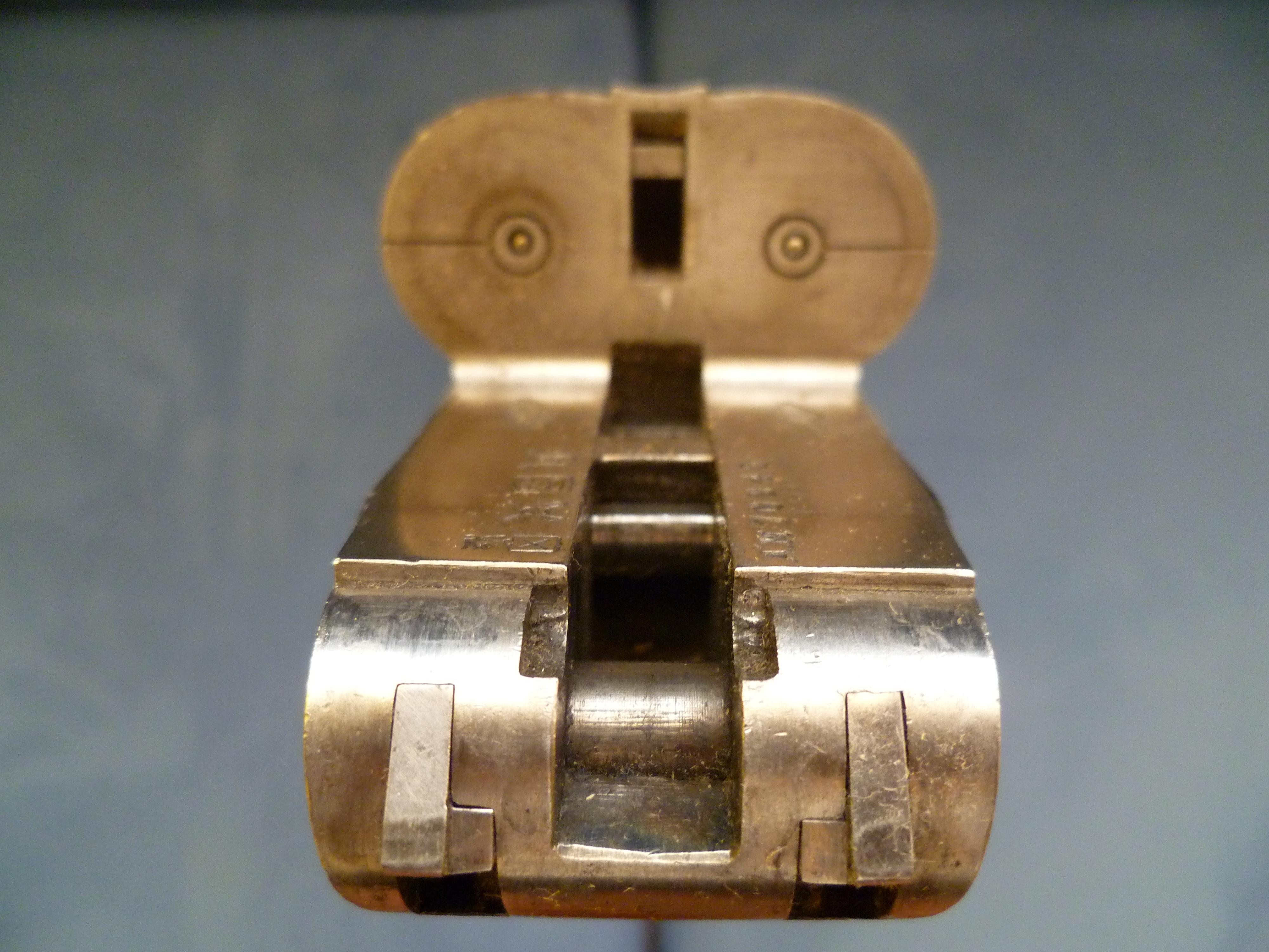

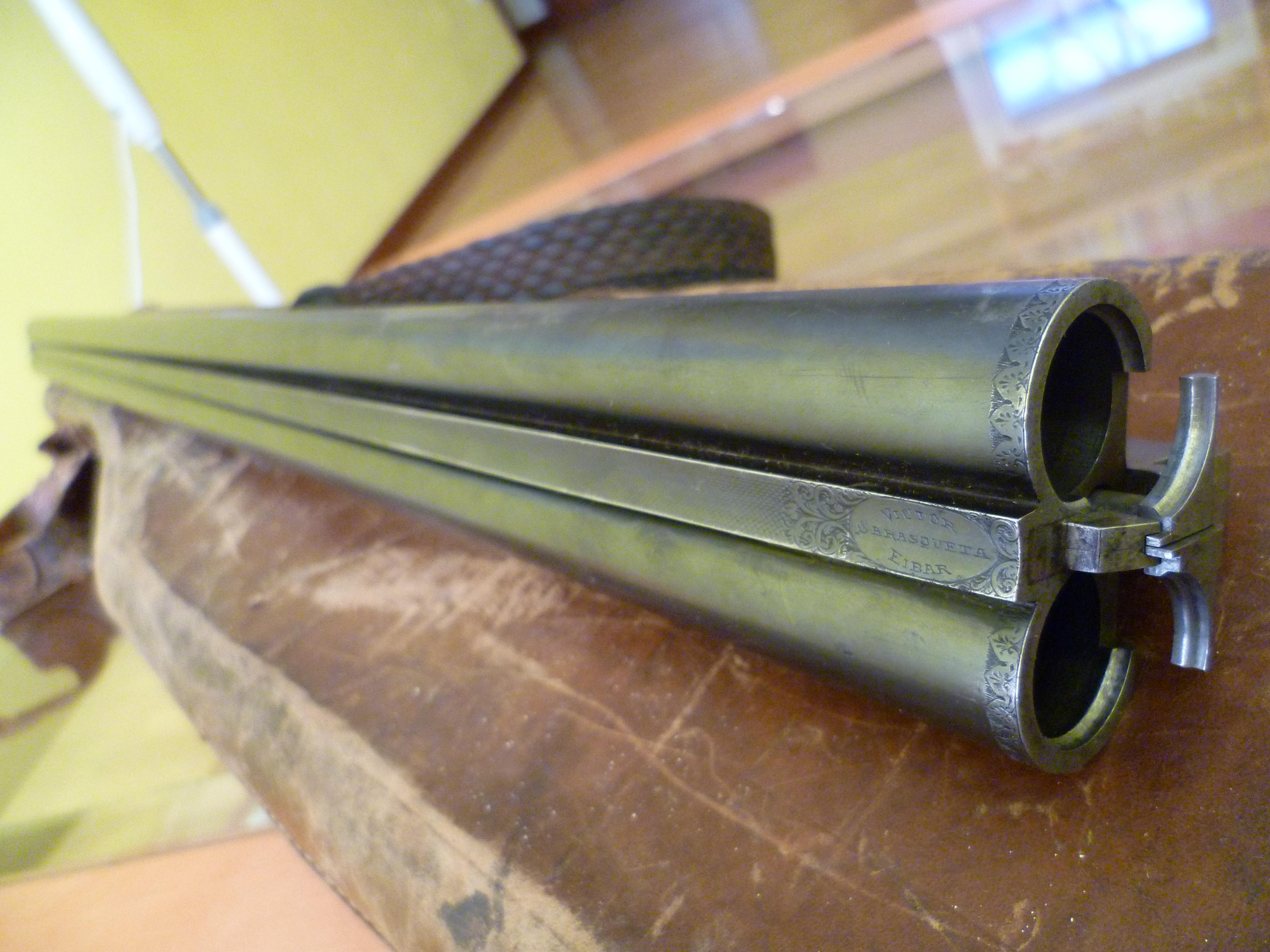

Es una pasada lo que sabéis del tema, os pongo foto de los cañones y alguna más.
Hola,
Recientemente he heredado de mi padre (todavía vivo), una escopeta Víctor Sarasqueta que heredó 60
Hola,
Recientemente he heredado de mi padre (todavía vivo), una escopeta Víctor Sarasqueta que heredó 61
Hola,
Recientemente he heredado de mi padre (todavía vivo), una escopeta Víctor Sarasqueta que heredó 62
biloaye
Mensajes: 30
Registrado: 17 Ago 2011 21:00
Re: Víctor Sarasqueta heredada
Mensajepor biloaye » 17 Ago 2011 22:37
La Escopeta es de 1.940 "LL".
Tienes una buena Escopeta,cuídala.
Saludos.!!!!!!!!

Por eso decía "creo que tipo Purdey", tenía mis dudas ya que sin catálogo delante es un poco más complicado.
Las orejetas que citaba Rugi supongo que hacía refencia a la lágrima que tiene en la madera como acabado de la pletina.
Efectivamente es de 1.940 y la escopeta siento discrepar pero es de gama alta. Hablamos de una escopeta de 1.940, no de 1.951. Si actualizáramos su precio estaríamos hablando de una escopeta de 5 cifras sin ninguna duda y eso hoy en día no es gama media.

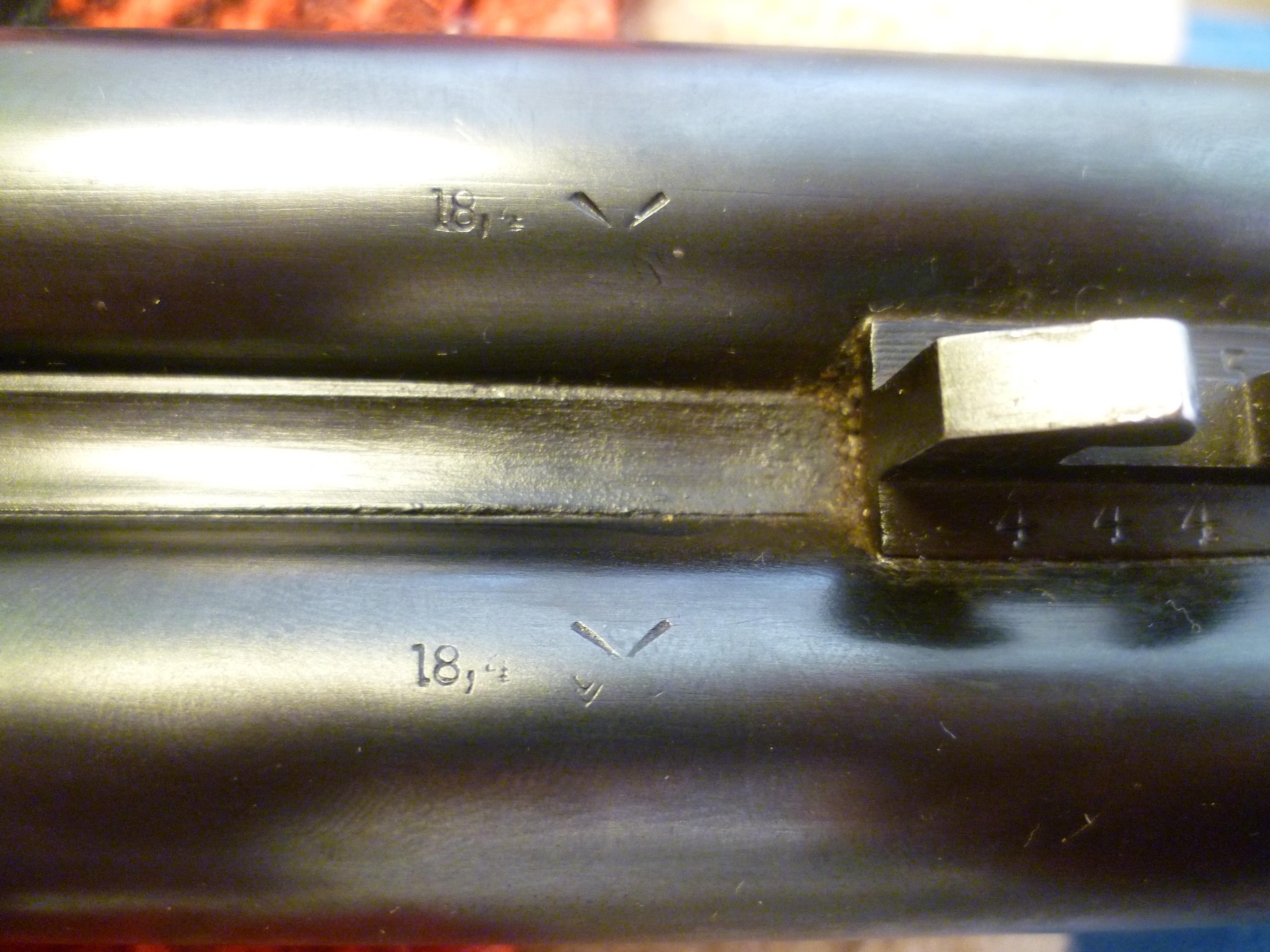

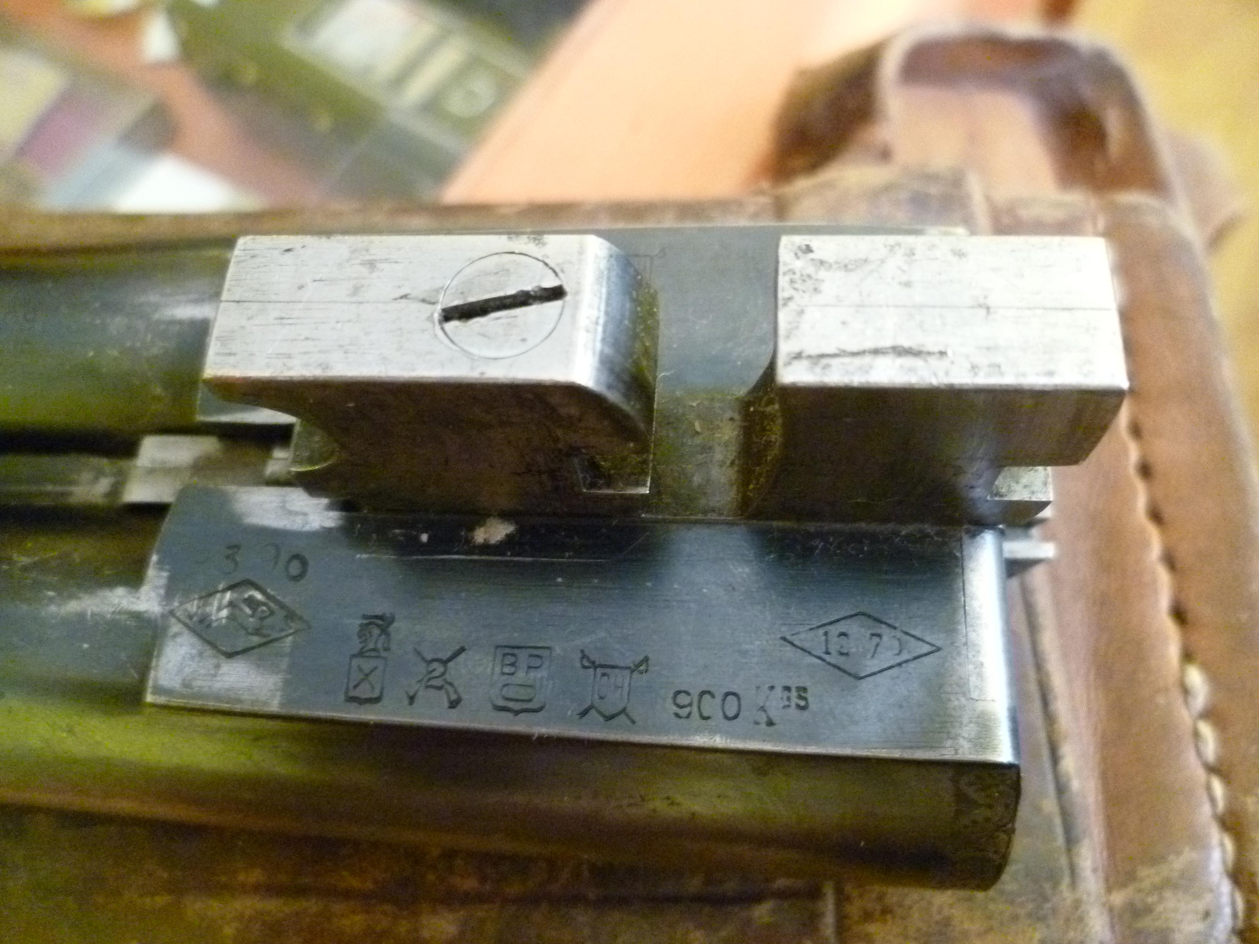

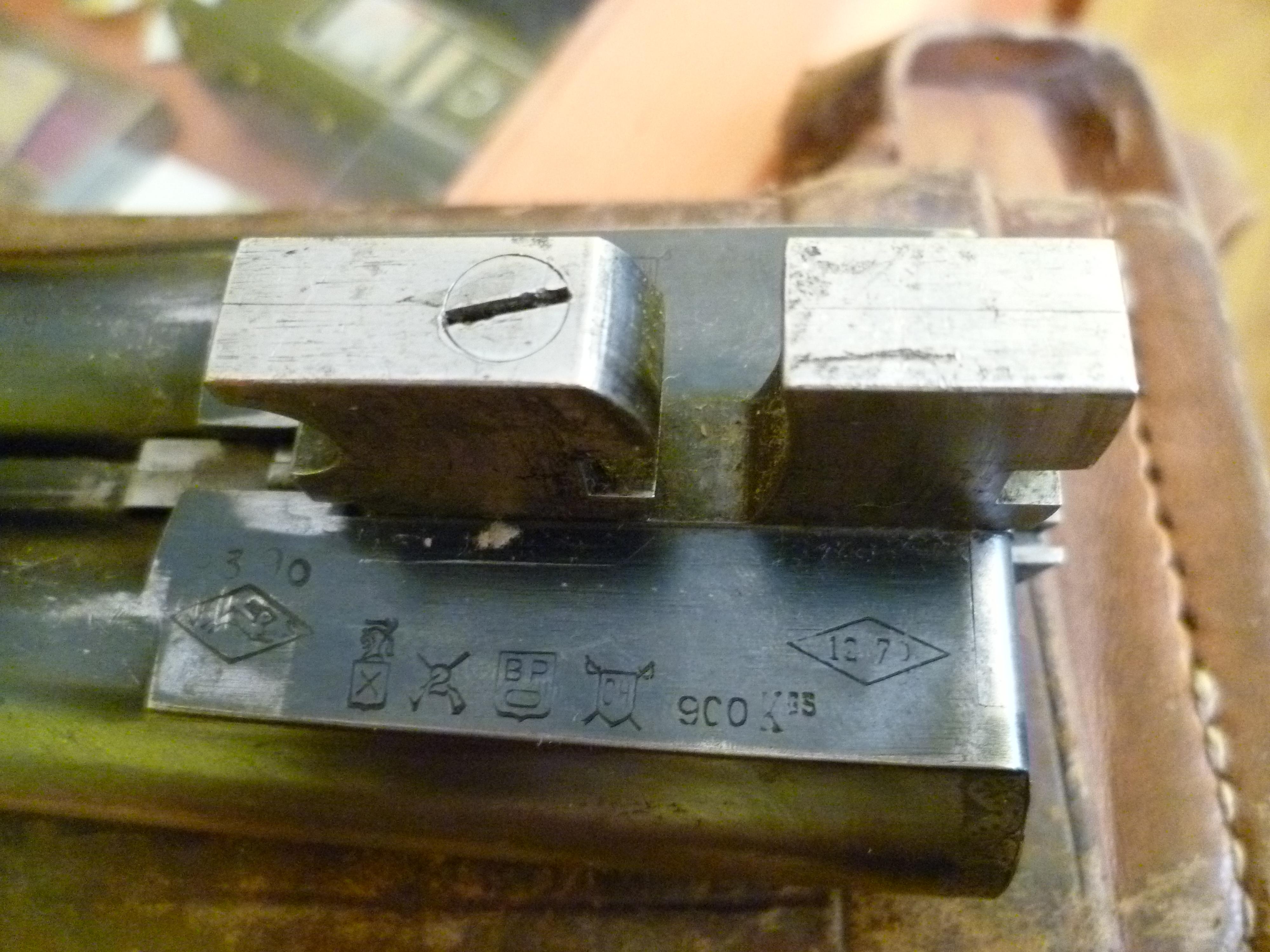

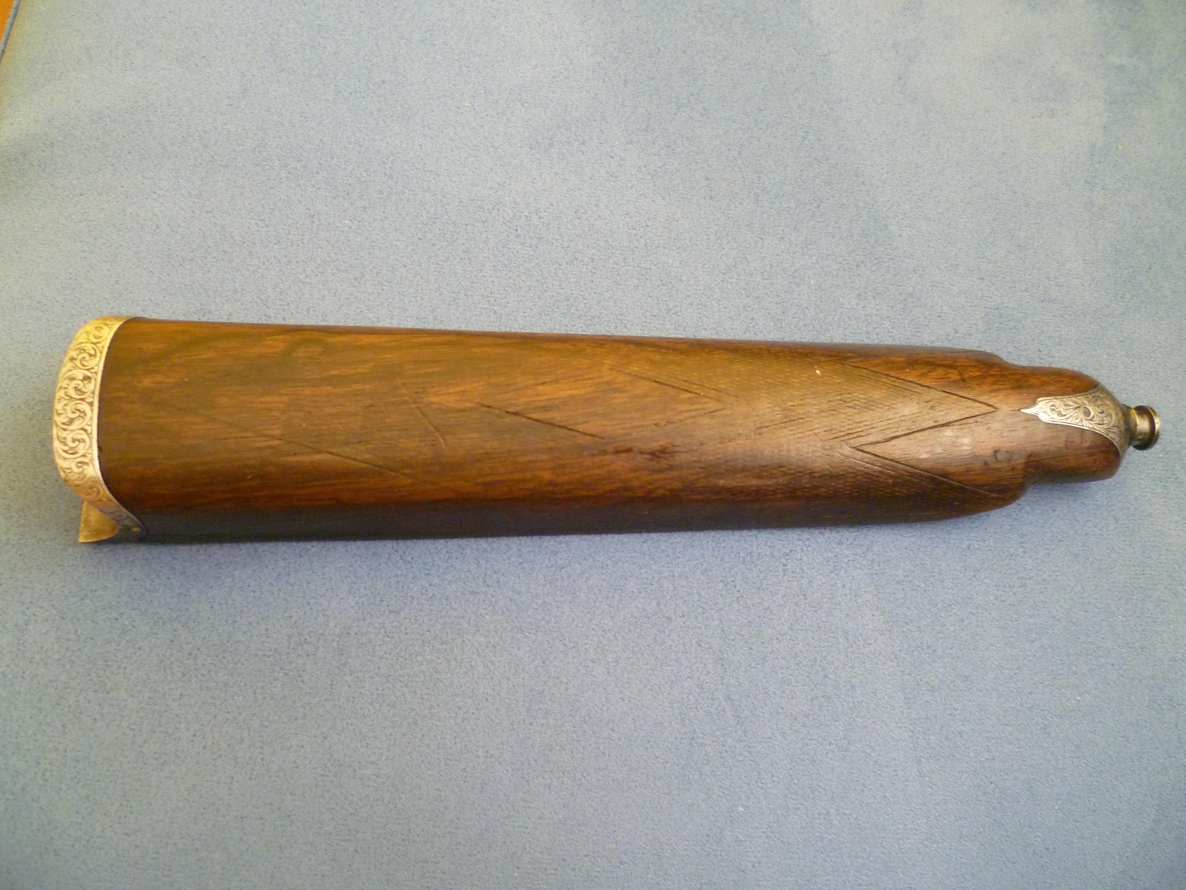

Manzanilla, mira por favor en la parte superior de los cañones a ver si pone "acero Bellota", "Urko" o "Especial Reinosa". Sería un dato importante si lo pusiera aunque en esa época no todos los fabricantes lo hacían.

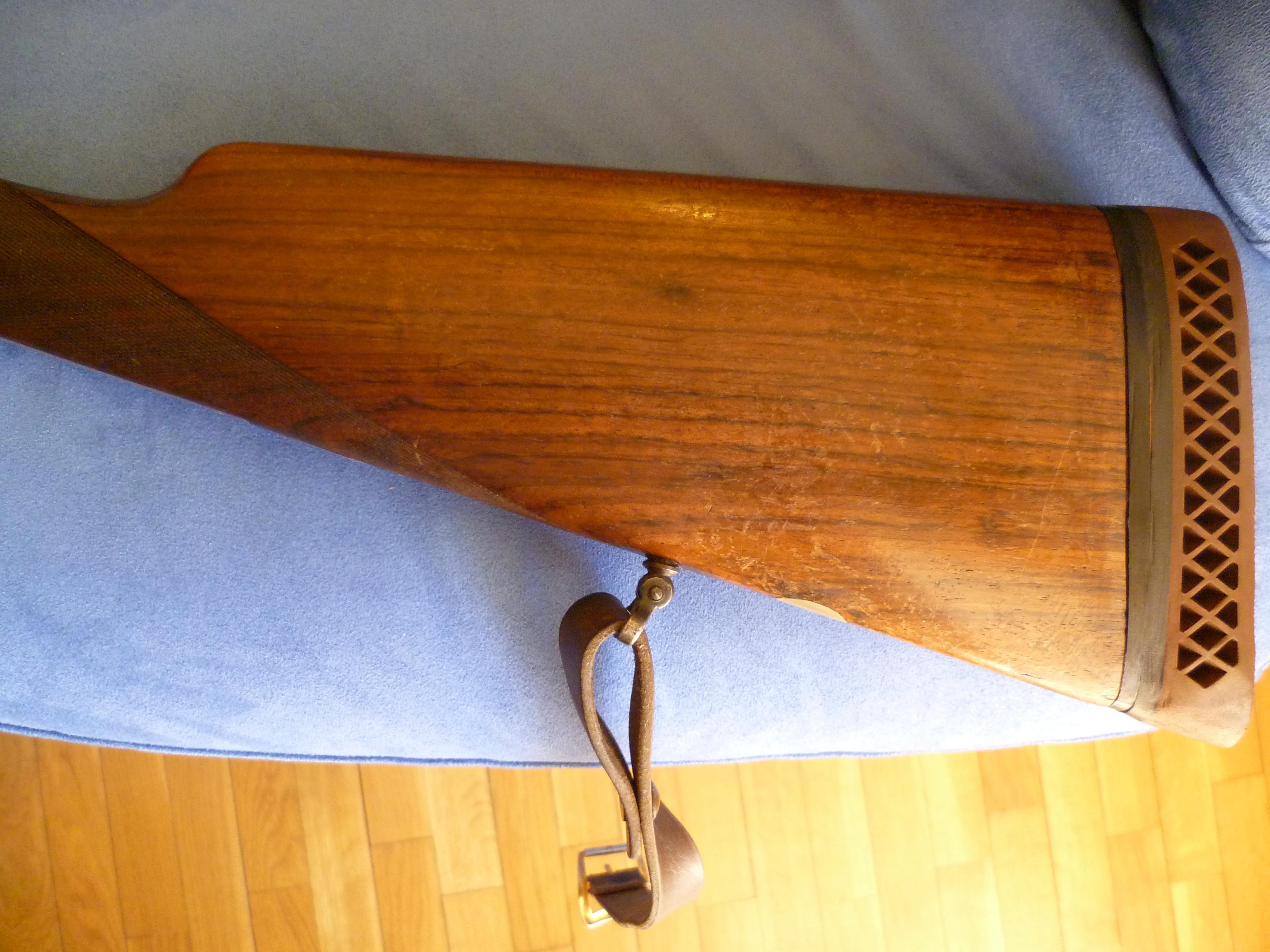

Ponnos también unas fotos más cercanas de la madera por ambos lados, creo que es lo único que tiene mejorable aunque sólo hemos visto un lado y de lejos.

No lleva gatillo articulado,no tiene válvulas de escape de gases con tornillo en koscorros,la madera no es de raiz,etc,etc.
Y lo fundamental,y más importante,las llaves no son Holland auténticas de doble seguro.
La gama alta de VS comienza con el modelo 211

Mensajepor manzanilla » 18 Ago 2011 11:53

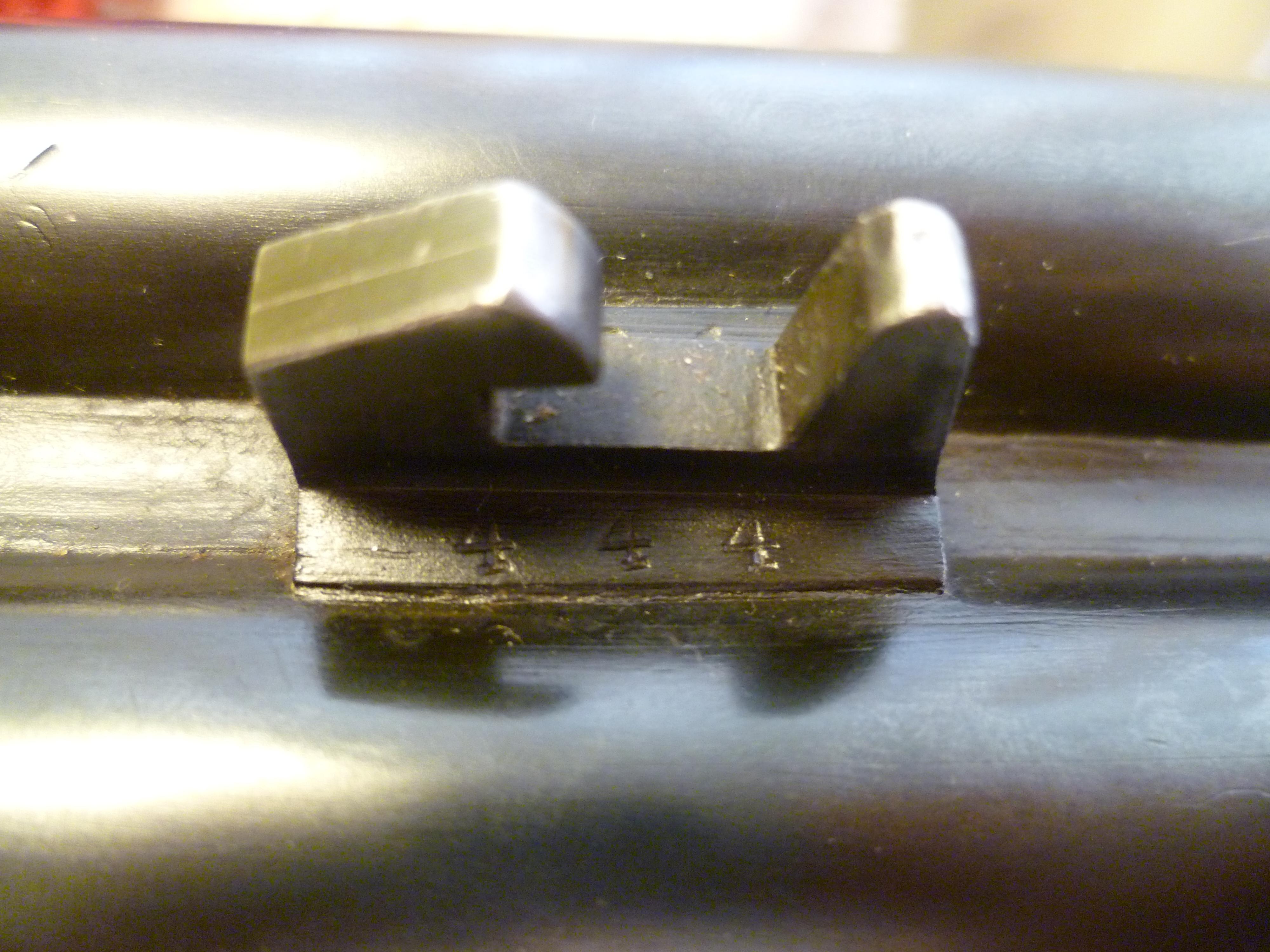

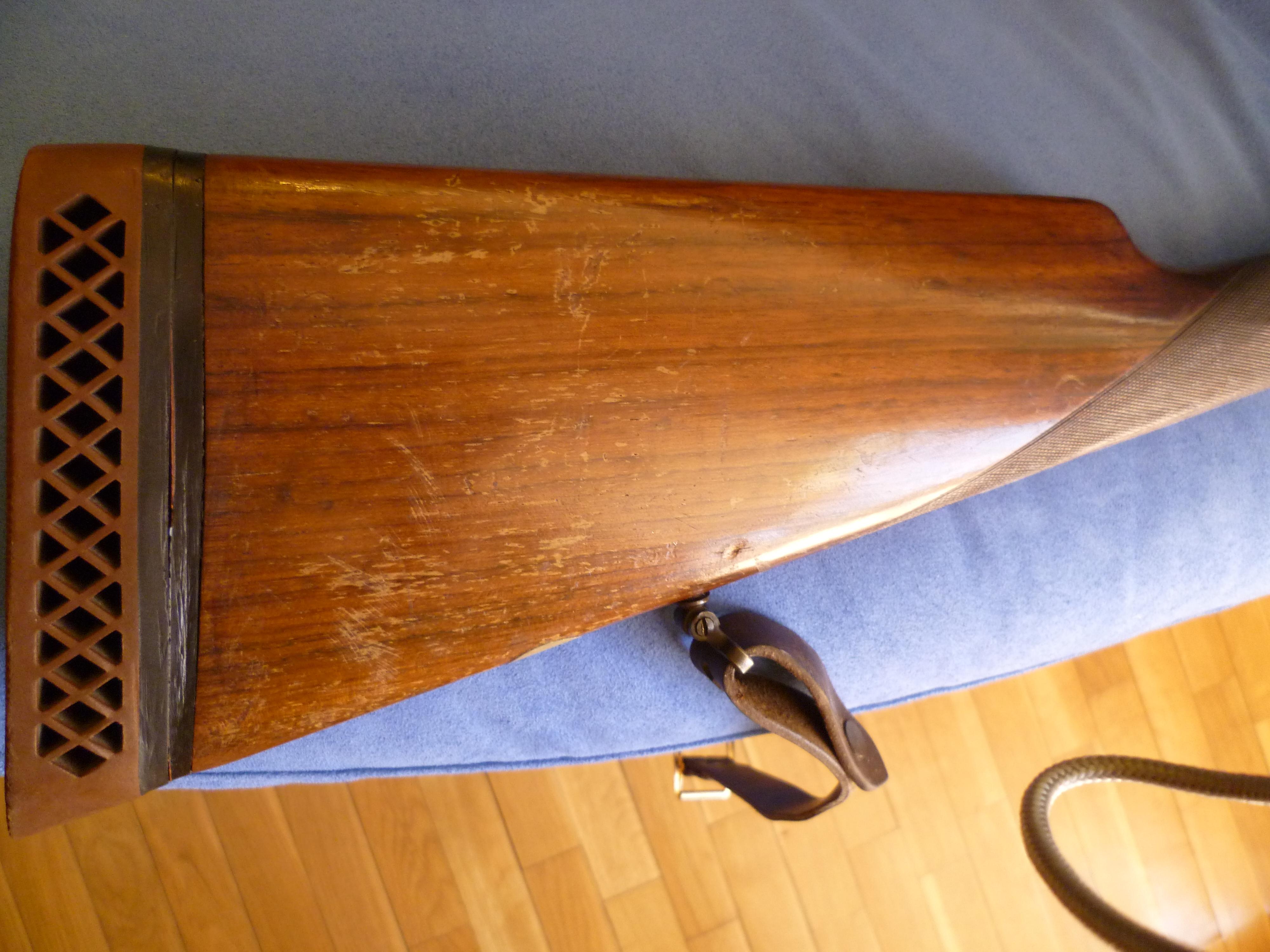

Esto es todo lo que tiene grabado en los cañones...
Hola,
Recientemente he heredado de mi padre (todavía vivo), una escopeta Víctor Sarasqueta que heredó 160
Hola,
Recientemente he heredado de mi padre (todavía vivo), una escopeta Víctor Sarasqueta que heredó 161
Hola,
Recientemente he heredado de mi padre (todavía vivo), una escopeta Víctor Sarasqueta que heredó 162
manzanilla
Mensajes: 17
Registrado: 16 Ago 2011 22:54
Mensajepor manzanilla » 18 Ago 2011 11:56

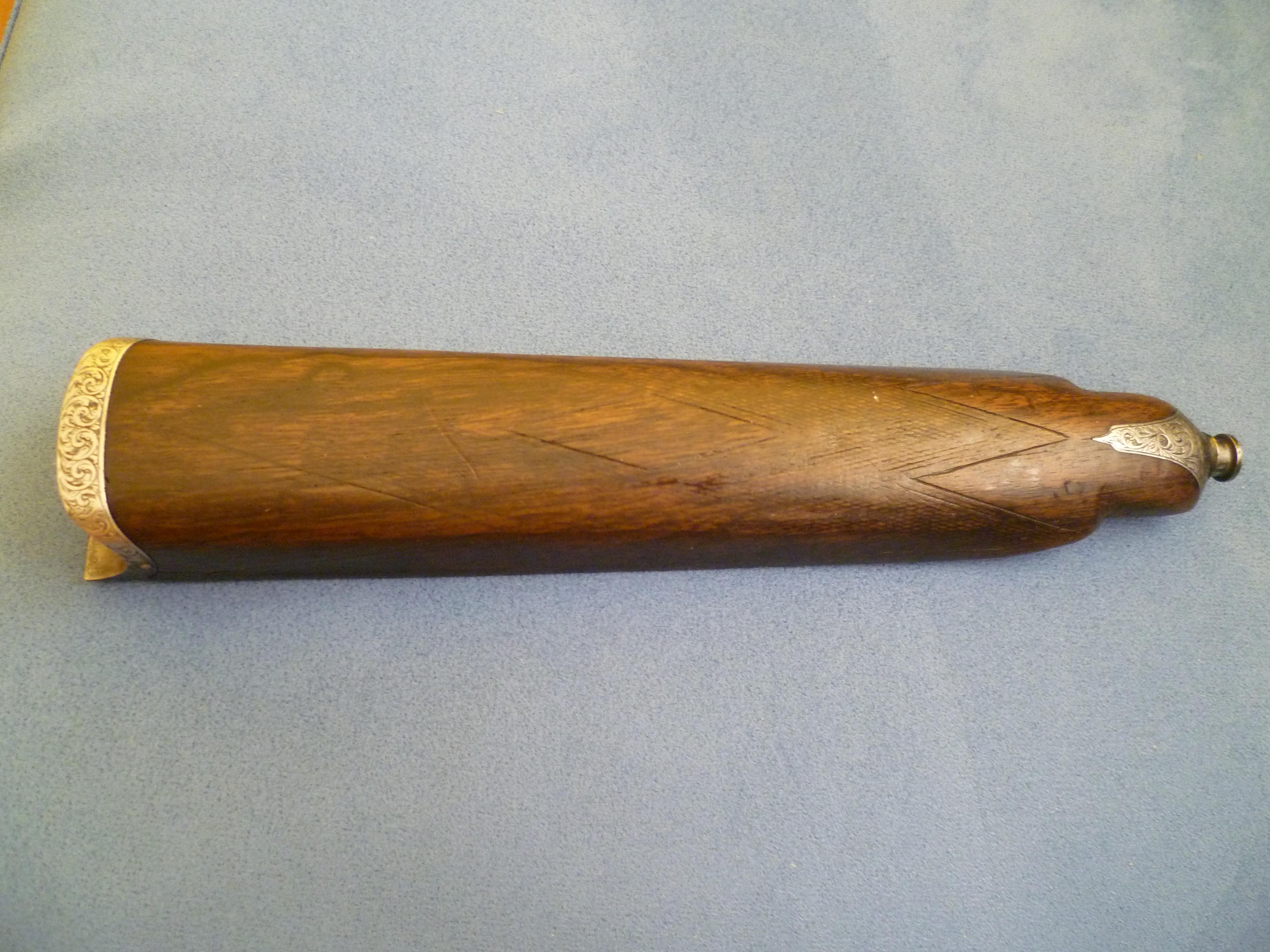

Fotos de la madera...
Hola,
Recientemente he heredado de mi padre (todavía vivo), una escopeta Víctor Sarasqueta que heredó 170
Hola,
Recientemente he heredado de mi padre (todavía vivo), una escopeta Víctor Sarasqueta que heredó 171
