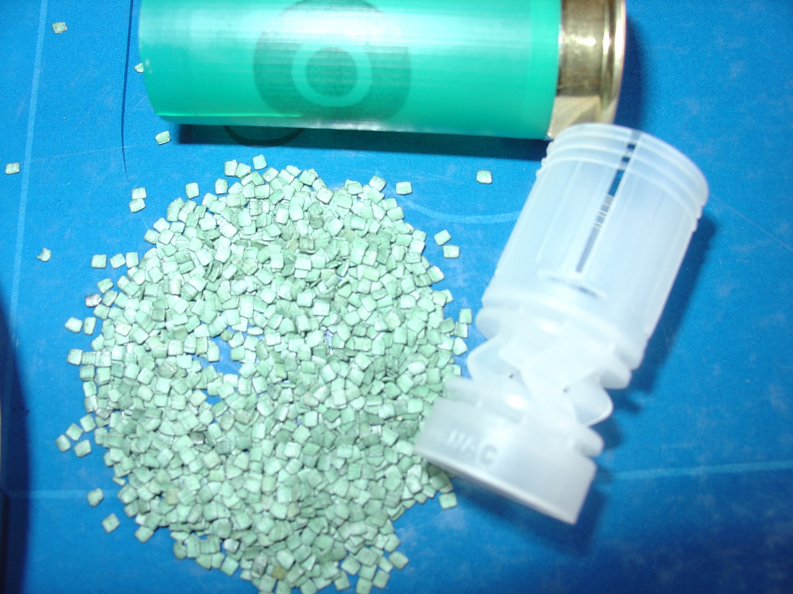

Saludos,acabo de comprar una caja de cartuchos de 32 gramos en 8 en Decathlon,los de su marca Solognac,y he desmontado uno para ver su interior,y su taco parece que es de calidad,un taco patentado por Solognac,y lo que mas me ha llamado la atencion,es que la polvora que llevan es la misma que la que llevan los Jg Super 32,(un muy buen cartucho,pero muy caro),sin embargo estos de Decathlon con esa misma polvora esta la caja suelta a 4,95 euros,y el Jg Super 32 se esta vendiendo a casi 7 euros la caja.Asi que sin probarlos todavia,parece que son buenos cartuchos,pues la polvora es la misma que el de Jg Super 32.De hecho la polvora de los Jg es francesa,llamada Vectan,y los cartuchos Solognac de Decathlon se fabrican en francia,asi que concuerda.Saludos.

Hola Calzada.Te quedan algunos todavia???Si es asi,si puedes,desmonta uno y le sacas una fotografia a la polvora que llevan y la subes???Si no te importa claro,pues haber si coincide la polvora del que he desmontado ahora,con los que tienes tu de la temporada pasada,pues hace tiempo tambien me habian informado,(incluso el propio vendedor),que ensucian mucho los cañones,pero claro,antes me parecen que lo cargaban con la polvora D20,una que no es muy buena que digamos,pero como el que he desmontado ahora no lleva la D20,pues asi salgo de dudas.Como sea asi,el de ahora seria un buen cartucho con un precio muy bueno.Gracias compañero.

Gumersindo,hay lo tienes puesto ya.Pero no he podido incluir los gramos pesados por mi de la polvora y plomo,pues no dispongo de peso de presicion.He detallado marca,modelo del cartucho y su polvora o posible polvora,por lo cual habria que remarcar que nadie se fie al 100por100 de los datos,pues hay polvoras en formas y colores muy parecidas que no son las mismas,y con estas cosas hay que tener mucho cuidado.Algunos datos de algunas polvoras los he sacado del propio fabricante.Saludos.

Para Skeet o quien puede tener algunos de estos cartuchos de la temporada pasada hacia atras,agradeceria desmontaran uno y pusieran unas imagenes de este y sobre todo de la polvora que contenia,para salir de dudas si es que antes llevaban esa polvora sucia D20 con las que si cargan los cartuchos de platos,que ensucian mucho y son pegonas,porque si es asi,ya sabemos seguro que los cargados ahora podrian ser mejores,y si no es asi,pues ya cada uno.Saludos compañeros que ya queda algo menos.

Sí, perdón por la tardanza, seguro que me queda alguno. A ver si puedo poner las fotos esta tarde.
Yo entiendo poco de pólvoras pero me suena que en algún hilo se habló de esto y a mí, por el aspecto, sí me pareció que era D20.

Bueno, pues ahí va. A ver qué conclusiones sacas.

Pues no ha cambiado la polvora,es la misma que tambien tengo en las nuevas cajas de ahora de cartuchos,asi que si dicen que ensucia mucho y tal,pues seguira siendo asi,pero decir igualmente,que esta polvora NO es la Vectan D20,tiene pinta de ser Vectan tambien,pero algo mejor que la D20,pues es igual a la que llevan cartuchos buenos como el Jg Super 32 que es la Vectan A1.
Pero vamos,como ya sabemos,mucho de psicologia tenemos,y me incluyo bastante,pues me explico:Los Solognac de plato de 28 gramos SI llevan la polvora Vectan D20,pero tambien la llevan los Trust caza y de plato,o los cartuchos serie F de la armeria Oscar e incluso algunos Rc,tanto de platos como de caza,(el Rc Caccia vaina verde,antes no la llevaba,ahora he visto que si),y bueno,muchos dicen que los Solognac son muy malos,lentos,etc,pero,¿como entonces hay gentes que de las otras marcas hablan muy bien,de que si son suaves,mata o rompe los platos muy bien,etc,etc,cuando en realidad son casi los mismos cartuchos,su propelente es el mismo!!!!!
Y sobre el Solognac de 32 gramos que se ha desmontado ahora,la polvora NO es la D20!!!!...Entonces no podria a ver algo de esa psicologia,de la fama que cogiero los Solognac de plato???Saquen sus concluciones.Saludos.
