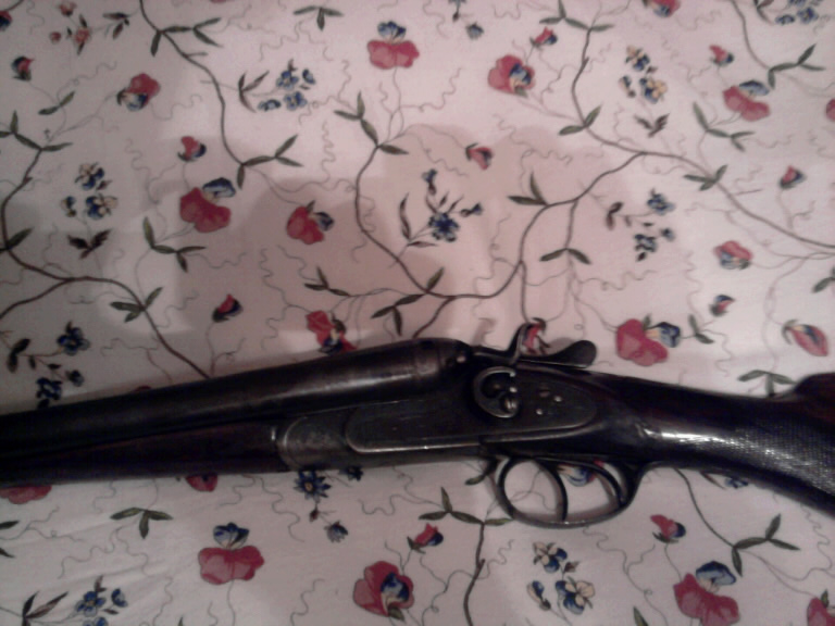

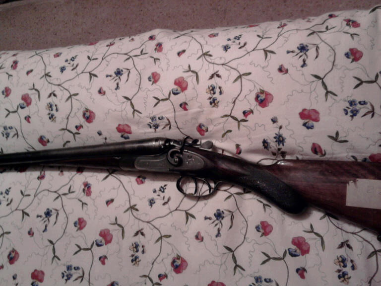

Mensajepor Oscar1975 » 23 Abr 2011 23:14
Un par de fotos pero no son muy buenas:
Hola, me regalan una escopeta de perrillos del 12, me gustaría poder cazar con ella, para eso la llevaré 30
Hola, me regalan una escopeta de perrillos del 12, me gustaría poder cazar con ella, para eso la llevaré 31

menut
Mensajes: 7964
Registrado: 21 Ene 2008 08:01
Re: Escopeta de perrillos
Mensajepor menut » 23 Abr 2011 23:39
oscar yo de ti miraría primero si es 12-70 o 12 -65 después esa escopeta con cargas de 28 o 30 gramos ira mejor que con 32 gramos , aaaaaaaaaaaaaaaaaaaaaa y qui tale la pegatina de la subasta ,jejeje
Oscar1975
Mensajes: 28908
Registrado: 29 Jul 2007 12:01
Mensajepor Oscar1975 » 24 Abr 2011 09:45
menut escribió:oscar yo de ti miraría primero si es 12-70 o 12 -65 después esa escopeta con cargas de 28 o 30 gramos ira mejor que con 32 gramos , aaaaaaaaaaaaaaaaaaaaaa y qui tale la pegatina de la subasta ,jejeje
Te he contestado en el otro foro, yo no tengo la escopeta es de un amigo que me la da. Ya se la quitaré. También regala una monotiro del 16, pero esa si que no está en uso y no me interesa.
