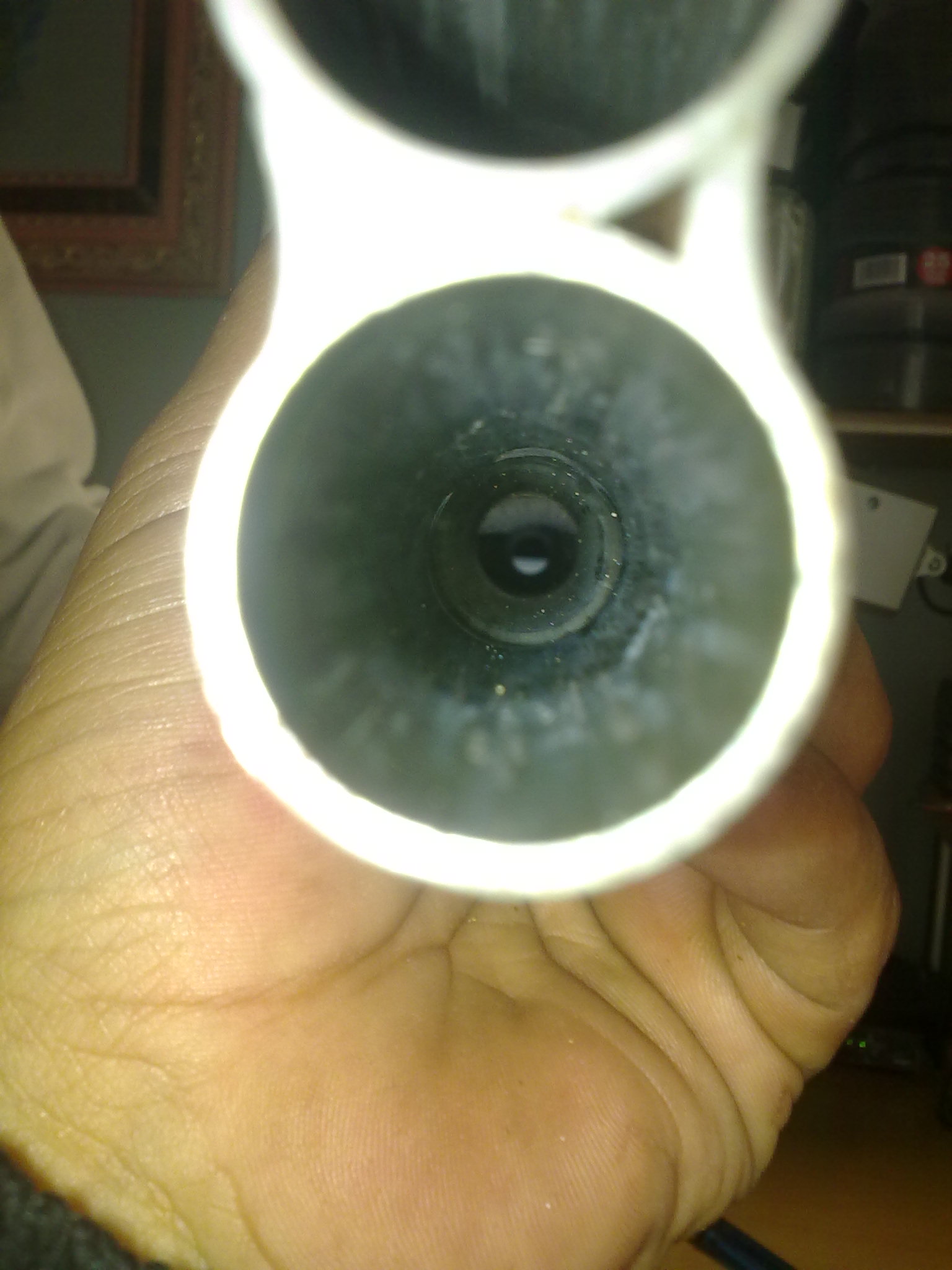

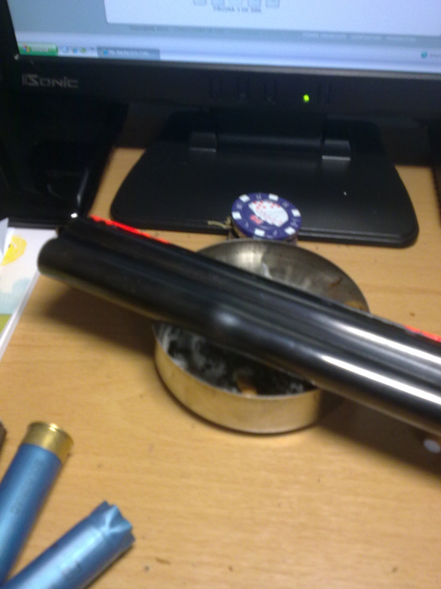

Te han dicho que no tienen reparación o están reventados si tienen un bollo lo suele reparar y si los golpeaste contra algo i están cedidos en la boca también los suelen enderezar claro que lo mas facil es cortar y haber si no te pierde prestaciones el arma, por que no nos pones unas fotos de la avería y asi si que podemos decir algo en concreto.

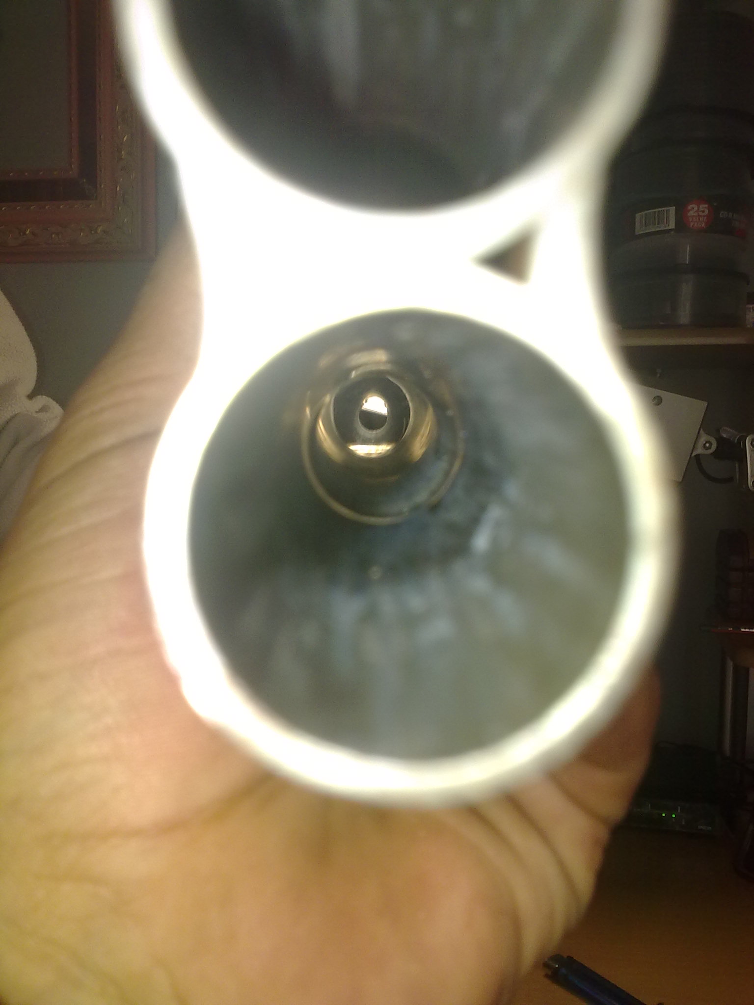

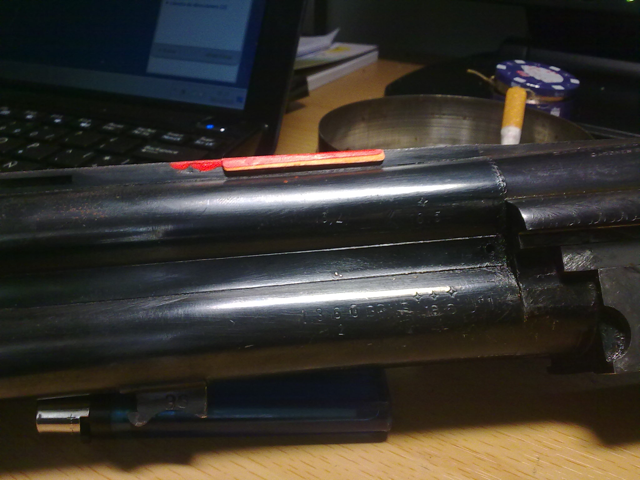

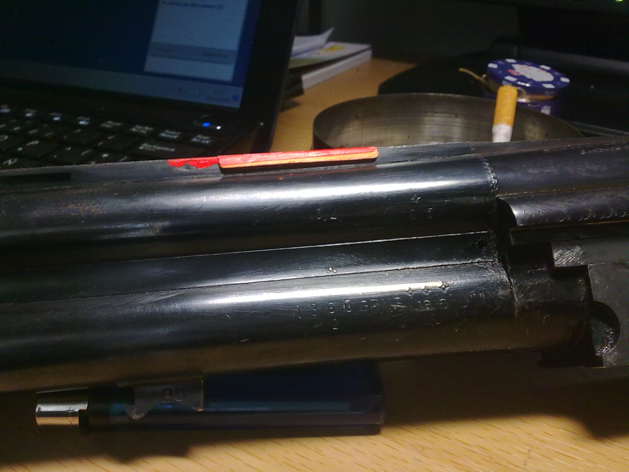

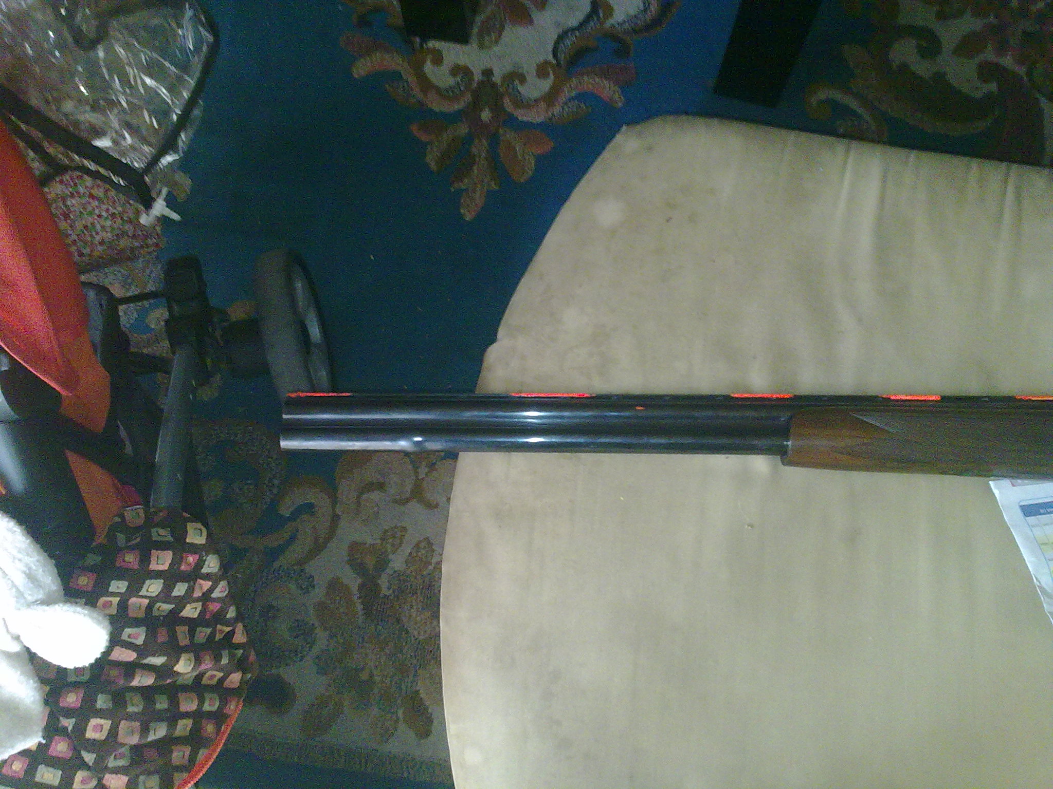

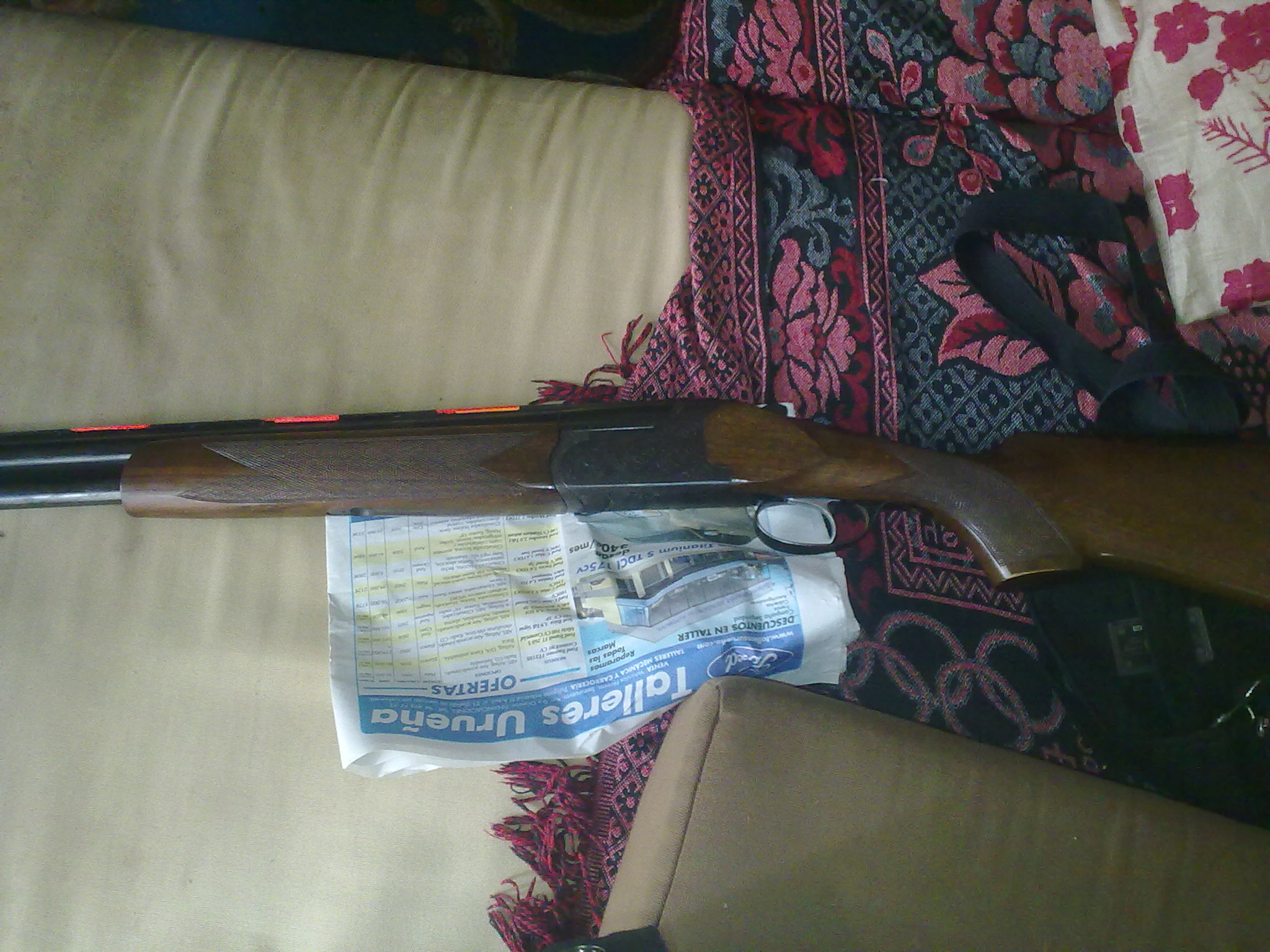

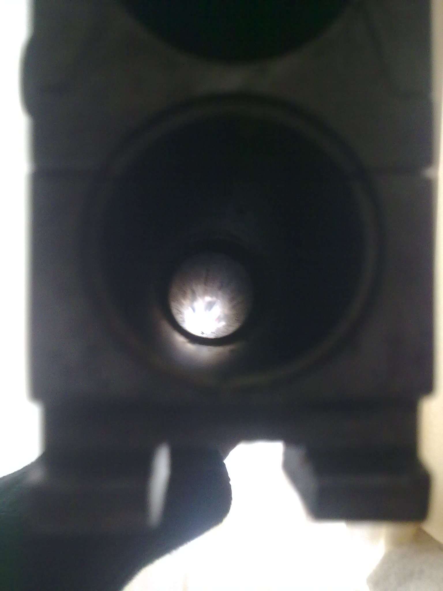

la averia es de un huevo como si se hubiera quedado dentro el taco o algo y han disparado. un armero nos dijo q no pasaba nada pero no me fio mucho con todo lo que se oye. la cortare y la probare para el chaval para meterle el gusanillo. intentare lo de la foto pero soy un poco burrete con el ordenador

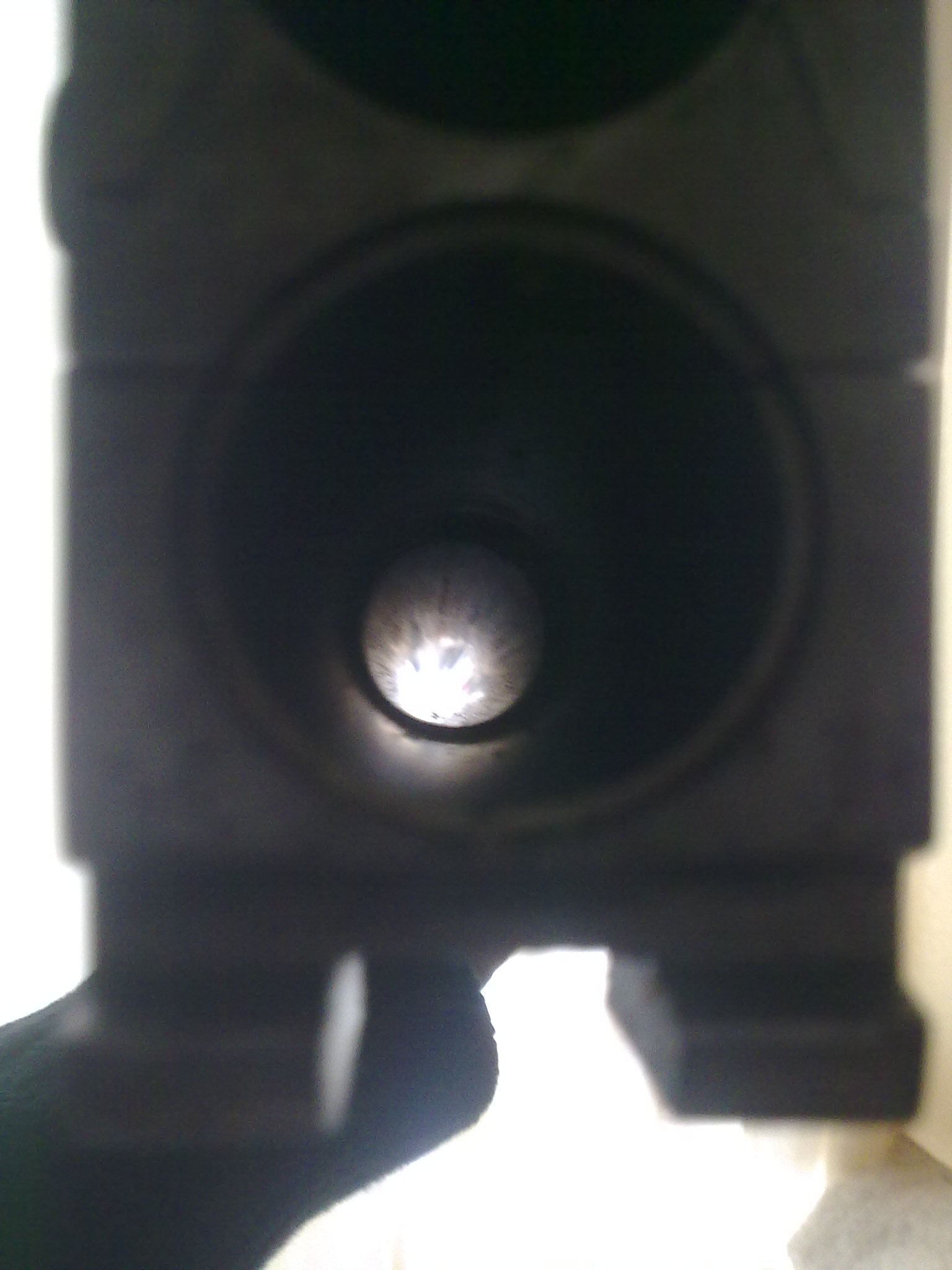

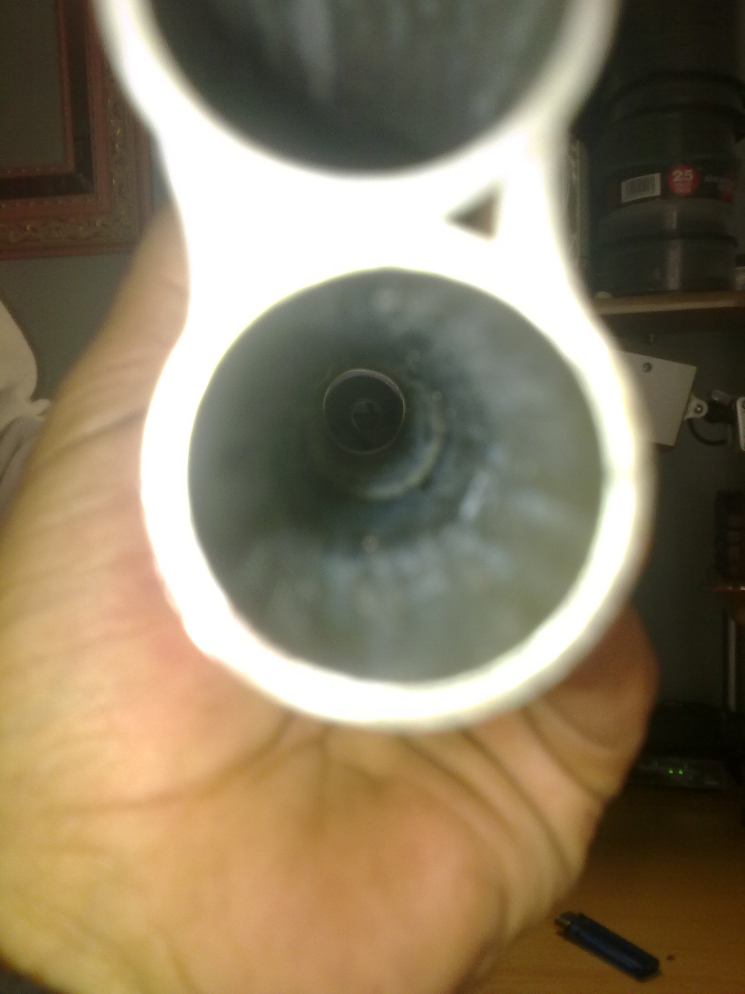

Compañero si el bulto no es excesivo un armero mediano lo deja como nuevo en 15 minutos, pero si le tienes que meter la sierra vale, pero es que tampoco nos as comentado a que distancia de boca de fuego esta el defecto y tal, venga intenta poner las fotos hombre y ya te damos mas opiniones. :mrgreen: :mrgreen:

hola a todos. primero pedir perdon por si escribo alguna burrada. tengo una sp con un cañon mal y me gustaria 60
hola a todos. primero pedir perdon por si escribo alguna burrada. tengo una sp con un cañon mal y me gustaria 61
hola a todos. primero pedir perdon por si escribo alguna burrada. tengo una sp con un cañon mal y me gustaria 62

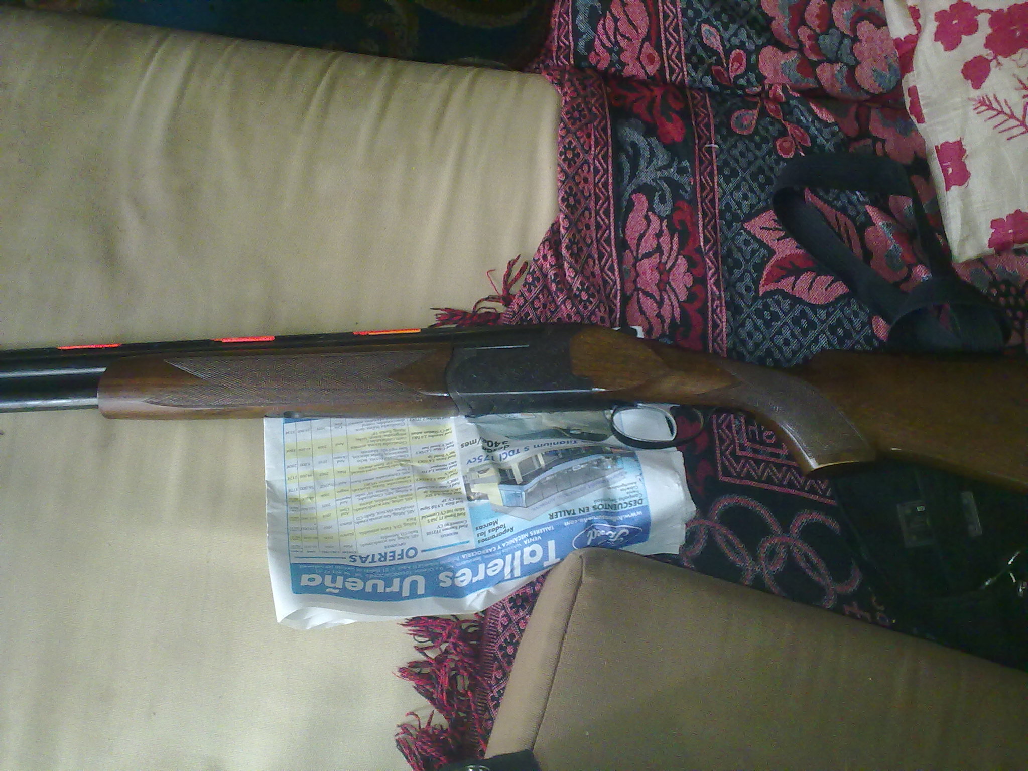

hay van mas alguna s vera bien espero
hola a todos. primero pedir perdon por si escribo alguna burrada. tengo una sp con un cañon mal y me gustaria 70
hola a todos. primero pedir perdon por si escribo alguna burrada. tengo una sp con un cañon mal y me gustaria 71

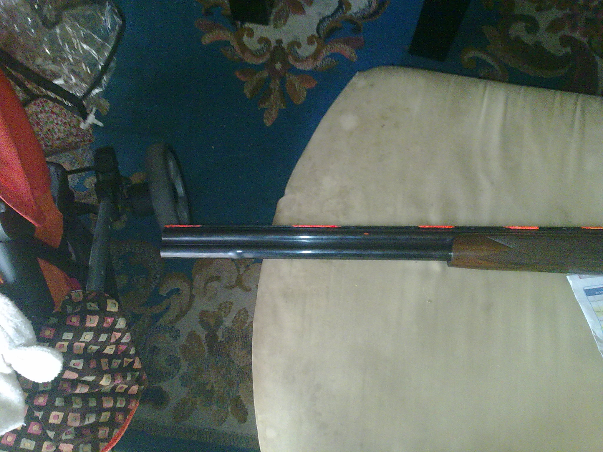

si kereis alguna mas me decis como la quereis q intentare hacerla
hola a todos. primero pedir perdon por si escribo alguna burrada. tengo una sp con un cañon mal y me gustaria 80
hola a todos. primero pedir perdon por si escribo alguna burrada. tengo una sp con un cañon mal y me gustaria 81
hola a todos. primero pedir perdon por si escribo alguna burrada. tengo una sp con un cañon mal y me gustaria 82

gazteak,hay una opción es cortar y ponerle choques .

Contacta con Zabala yo creo que te la arreglan o te cambian un cañon o bien te montan unos nuebos, pero no te aconsejo que los cortes la dejaras muy abierta.
