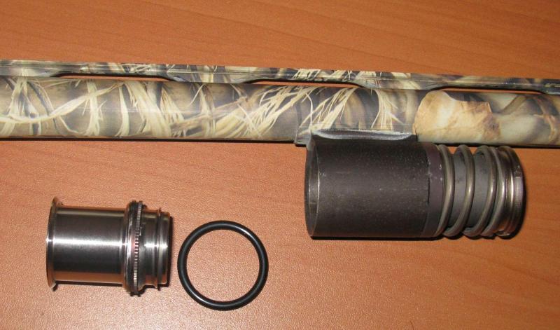

Hola tengo un problema acabo de comprar una beretta xtrema de segunda mano y al revisar el piston no lleva goma como en la foto que adjunto, le falta o es que lo lleva la xtrema2 y no la 3.5?
Por otra parte el piston entra tan justo que se ha quedado dentro del cilindro de escape de gases del cañon y no puedo sacarlo, eso es normal?
Aun no he disparado con ella ha sido solo al montarla y revisarla bien.
Bueno si alguien la tiene o lo sabe y me puede echar una mano se lo agradeceria.

Chagosixsix, lo del pistón es normal, se saca girándolo un poquito en un sentido u otro.
El tema de la goma algo recuerdo pero te lo miro esta tarde y te digo algo.

lo del pistón es normal.Está pensado para que ajuste y no se caiga cuando sacas el cañón.Otra cosa es que el arma esté sucia y no se pueda sacar por la mierda,tendras que sacar limpiar y ponerlo.Pero siempre es mejor prieto que flojo y que pierda gases.
La junta de la foto no va montada en la toma de gases.Esa encaja en la parte interna y delantera del guardamanos.Ojo!Si la metes dentro del alojamiento del pistón incluso te puede dar faltas.Mira esta web.la junta negra de tu foto es la pza. 22 y tu la estas poniendo donde la 8 que ya viene montada.
https://www.brownells.com/userdocs/schematics/ber-391xtrema2.gif

Gracias Synthetic y Skeet, pero la foto no es de la mia, esa la he capturado de la Red, paero mi duda entonces es donde esta la junta 8? por que yo veo el piston que es la pieza 10 creo recordar y el aro metalico que es la 9, pero donde va la 8?
Gracias.

de la ocho olvidate, es una junta mucho más fina,azul o verde que ya esta montada en el interior de la chimenea.

Chago, he revisado mi hierro y efectivamente no lleva esa goma en el vaso de expansión de gases, cosa que me extrañaba por otra parte.
