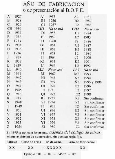

Sobre la ayuda para datar la fecha de la escopeta es un poco complicado con los datos que das, en las tablas de los cañones o bascula suelen llevar unos punzones con letras, ejem A1 etc.. con estas letras podemos aberiguar con exactitud el año de fabricacion del arma.

Respecto a la marca SEAM, por lo que yo tengo entendido, y han comentado otros compañeros también, no fabricaba armas, si no que las compraba a armeros de Eibar y revendía bajo su marca. Observala bien, pues es posible que además de los marcajes de SEAM, tenga también el del armero que la fabricó (yo tengo una SEAM, no es perrillera, que además lleva el marcaje V.S., posiblemente Victor Sarasqueta).
Para datar la fecha busca a ver si encuentras las letras de su paso por el banco de pruebas, te adjunto la tabla.
