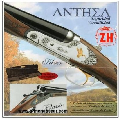

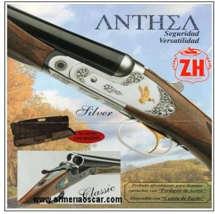

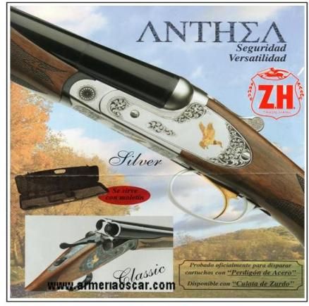

que opinion teneis de esta escopeta?
HERMANOS ZABALA MOD. ANTHEA POLYCHOKES
Escopeta paralela de fino acabado, robusta y elegante.
Calibres 12, 20 y 410.Recamara Magnum.( 76 mm)
Expulsores automaticos.
Disparador único selectivo.
Bascula grabada con alegorias de caza doradas.
Culata tipo pistolet.
Guardamanos cola castor.
Con 5 Polychokes ( x/xx/xxx/xxxx/xxxxx) .
Bascula al acero cromo-molybdeno.

Re: PARALELA PARA CAZA con polichokes ¿si o no?
Pues, haber... dire lo que pienso.
Esta escopeta, es creo yo una...nose como decirlo, un poco un desprestigio de una "paralela fina" como dicen ellos mismos. Esa pletina entera es falsa, simplemente es para "hacer bonito", despues, lo que son los acabados, de fino poco, es una escopeta muy funcional, pero de calidad media.... la verdad es que la escopeta, quizás aparenta mas de lo que es, pero hay paralelas a un precio mas bajo, que le dan diez mil vueltas, y no es por desprestigiarla. Ya suponia que seria esa misma escopeta.
Eso es lo que que pienso yo, ahora bien, como arma de caza, no creo que te defraude, y lo de los chokes intercambiables, quizas te ayude a adaptarte a cada tipo de caza. YO, seria una de las últimas paralelas que compraria...
