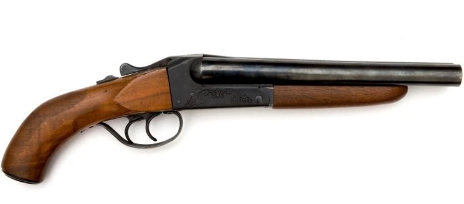

¿ASÍ LA QUIERES DE RECORTADA?
Buenos días quisiera saber si cortas el cañón de la escopeta si hay que hacer algún trámite
Saludos 30

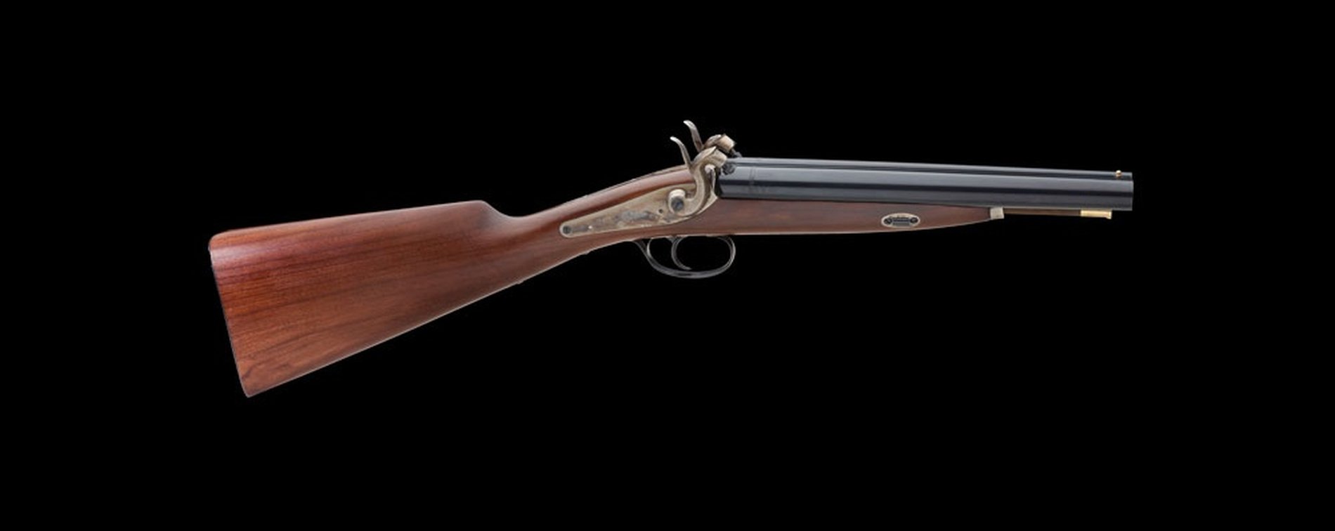

Compra esta que es legal y ya esta recortada :D :D :D :D :D :D
