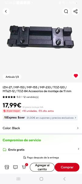

He encontrado esto en AliExpress:
17,99€ | IZH-27 / MP-153 / MP-155 / MP-233 / TOZ-120 / MTs21-12 / TOZ-84 Accesorios de montaje de 11 mm
https://a.aliexpress.com/_EwjxSL6
Esto es.
Pero veo un problema....el carril es de 11mm
O compras otro adaptador de 11 a Weaver, o pones un punto rojo de 11mm de mordaza

[img]He encontrado esto en AliExpress:
https://a.aliexpress.com/_ExOm1Cg[/img]

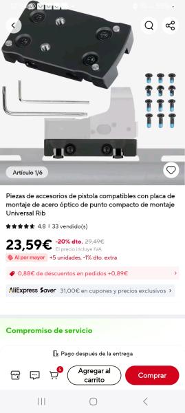

Otro. Para bandas de entre 6 y 10mm pone.
Pero has de morir a ese tipo de Red dot , es específico para él.
