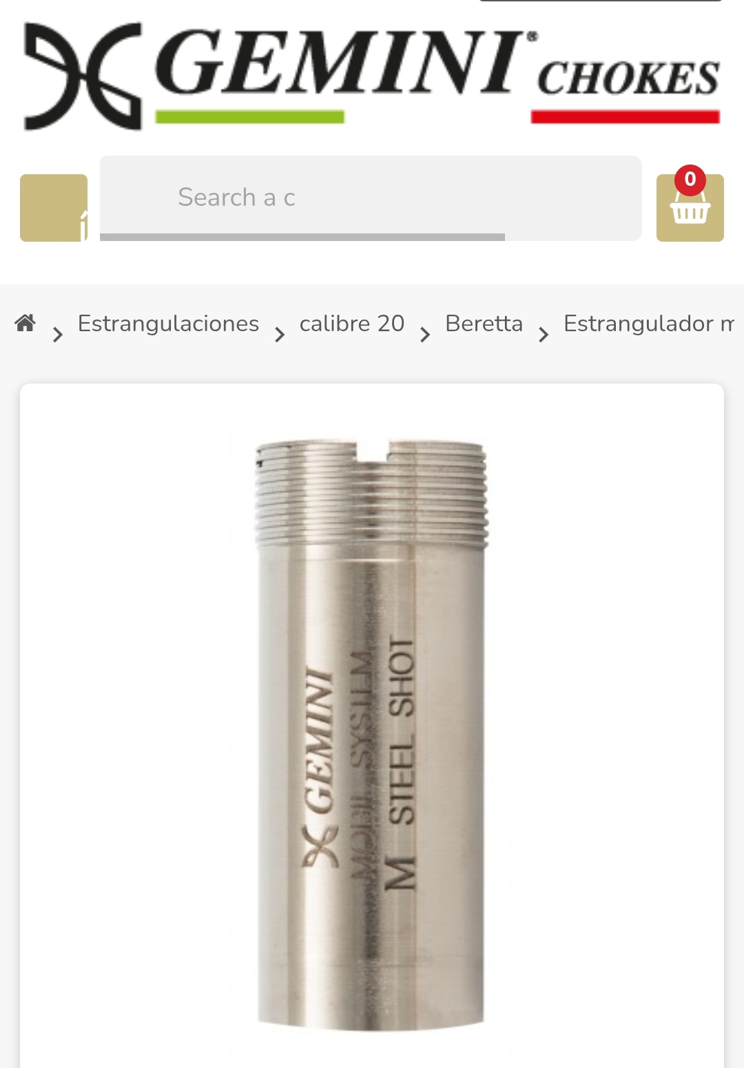

Mira en la web de Gemini chokes. Busca por marca de arma, tipo de choke y calibre, es muy intuitiva la web. Si lo fabrican será fácil hacerse con ellos.

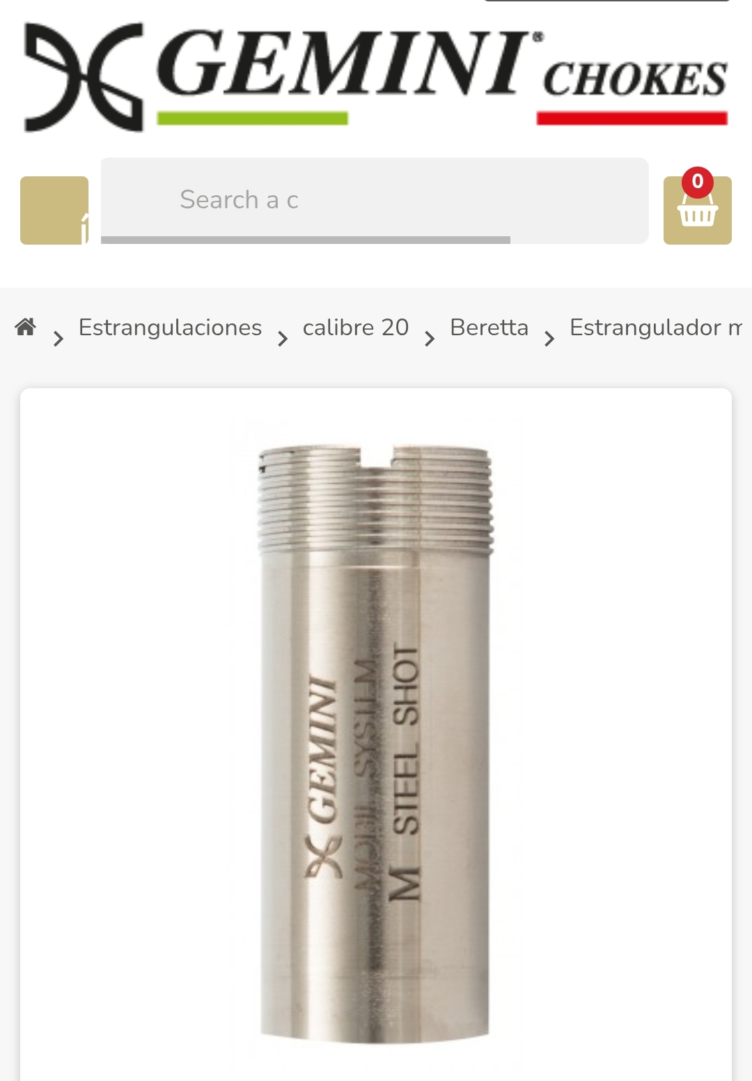

Al final mi primo ha pedido a esa página los choques específicos para su escopeta que han llegado y no le valdrían ni de largos ni la rosca era igual los ha tenido que devolver.
Por lo que seguimos a la búsqueda de unos choques.

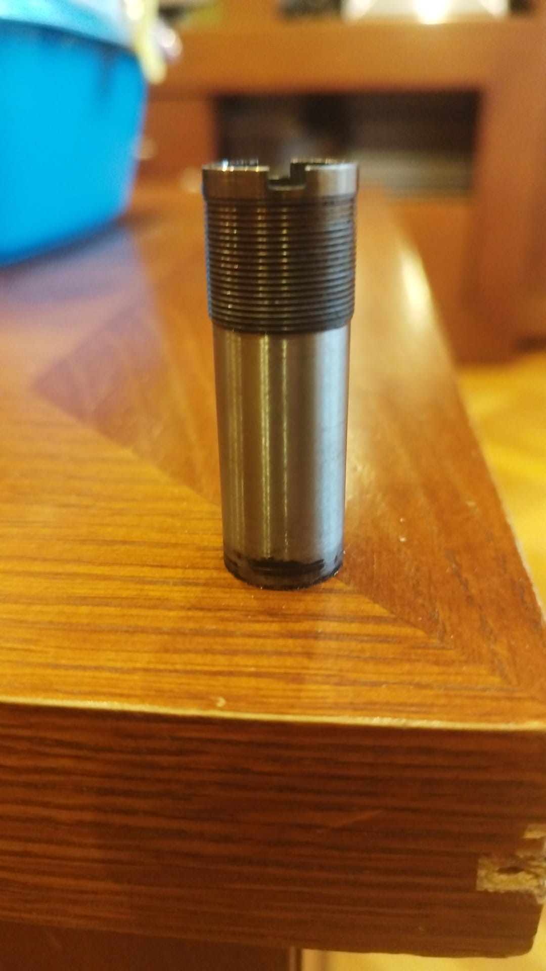

Igual si pones una foto de uno de los chokes que tiene sera mas fácil distinguir el tipo de choke que lleva.
Ese que has puesto es el tipo mobil choke de beretta y benelli "antiguos".

30cero6 escribió:Mira en la web de Gemini chokes. Busca por marca de arma, tipo de choke y calibre, es muy intuitiva la web. Si lo fabrican será fácil hacerse con ellos.
Yo acabo de recibir unos de titanio que pedí para las Browning y todo bien.

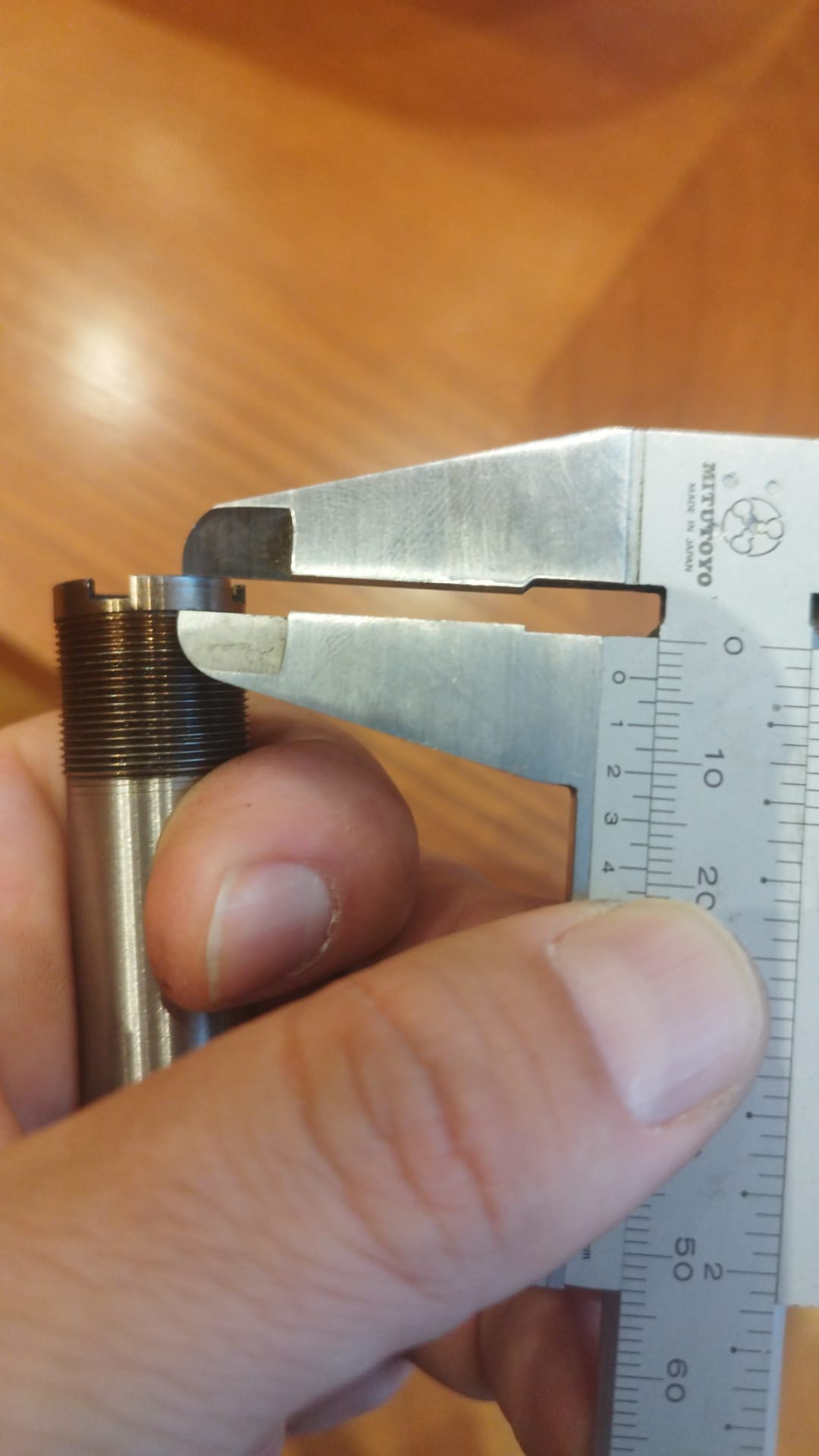

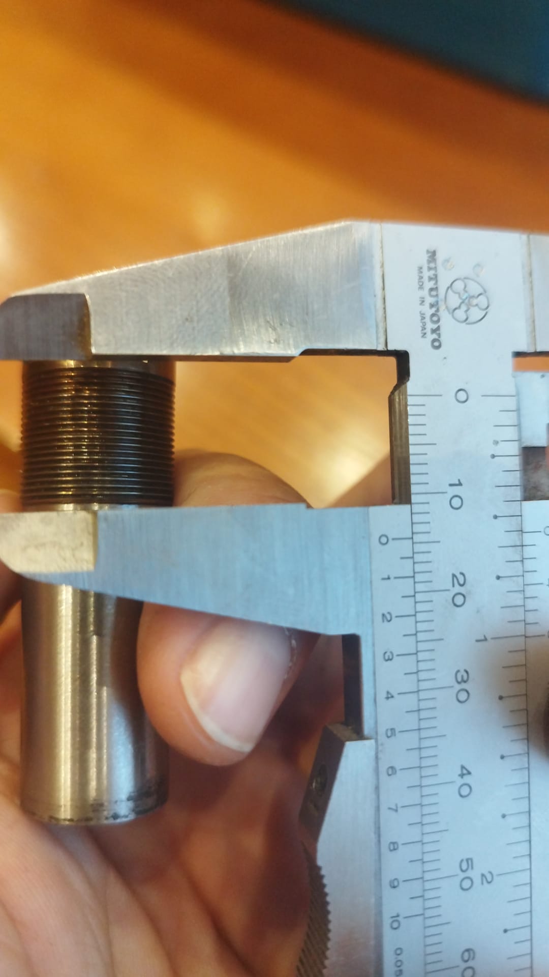

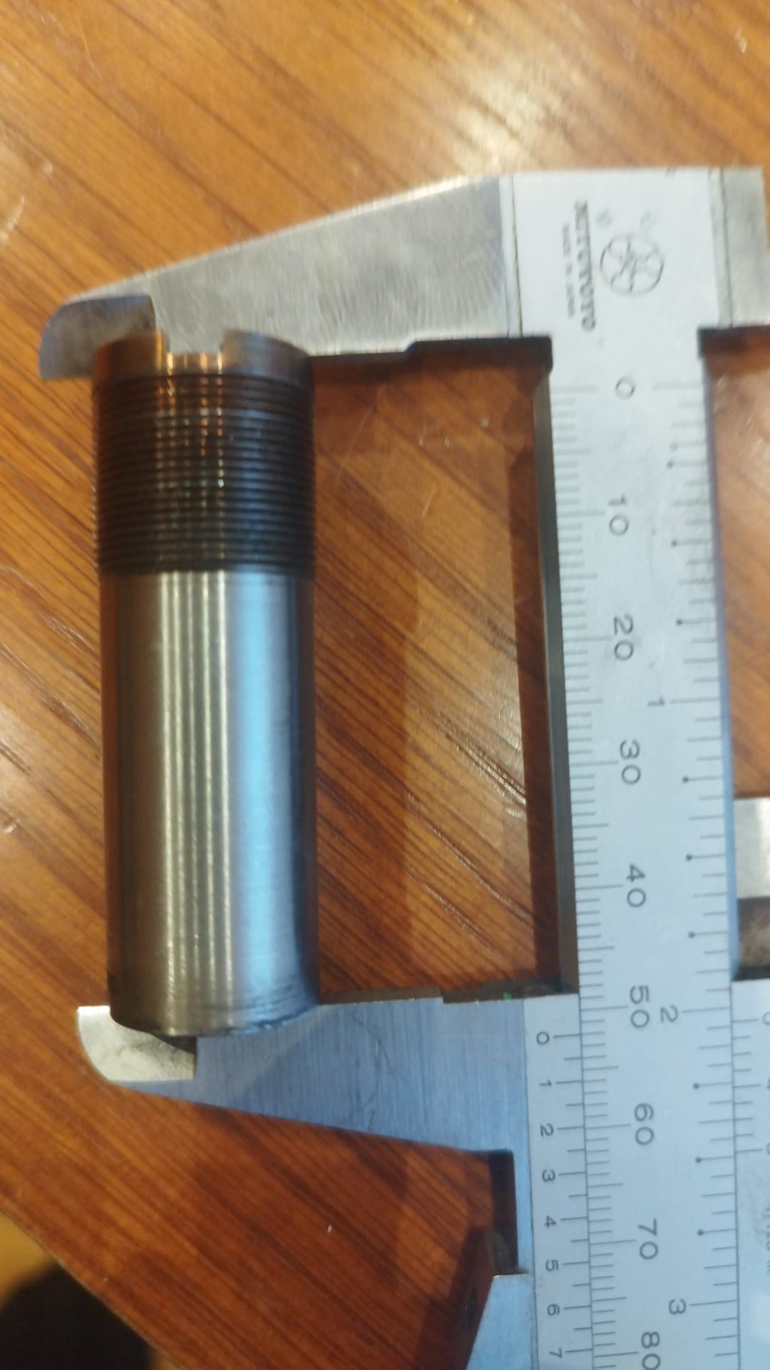

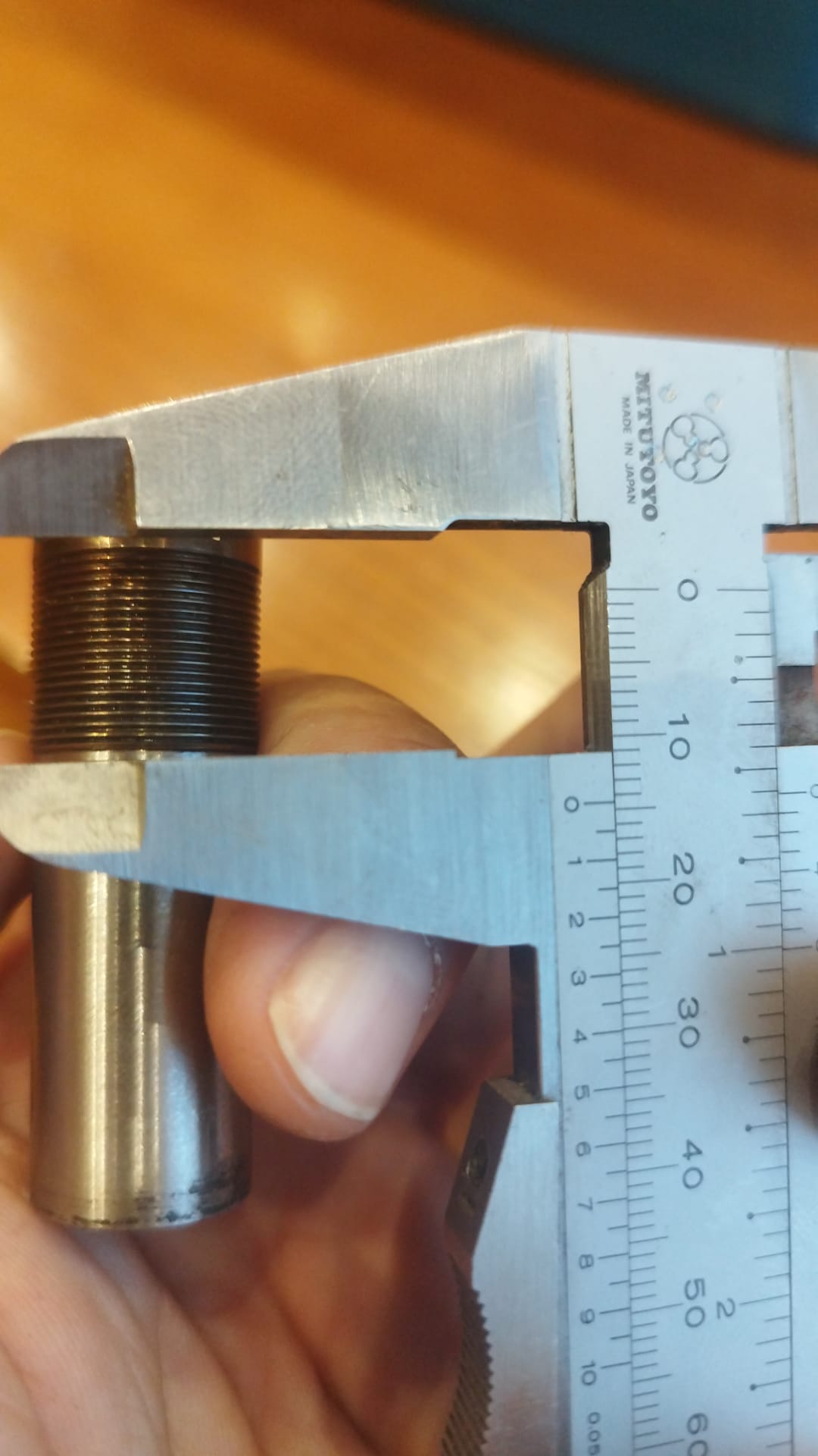

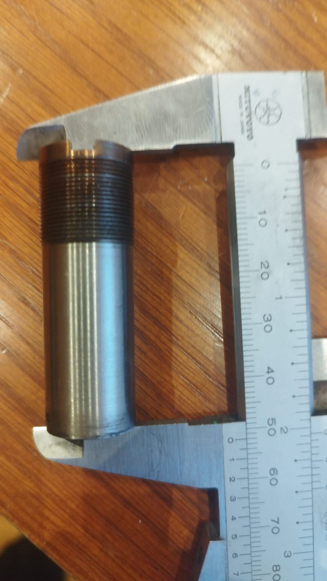

Ya me ha enviado fotos mi primo del choque que necesita.

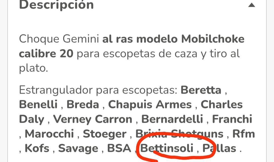

Los que pidió a Italia los ha tenido que devolver porque no le valían, a pesar de que en las especificaciones ponía que valían entre otras muchas marcas para la Bettinsoli.
Este es el choque que usa su escopeta.
52mm de longitud total y 14,5mm la parte roscada.
Muchas gracias por vuestra ayuda.

colito escribió:Ya me ha enviado fotos mi primo del choque que necesita.
Claro que no te valen, Colito, porque ese choke no es sistema mobilchoke que usan las viejas Beretta, Benellis y demás escopetas antiguas. El sistema mobilchoke mide 51mm de longitud y la rosca no es tan larga, solo mide 97mm aprox y llega al extremo en su totalidad, no como el que muestras que tiene un pequeño reborde liso que calculo tendrá 3mm.
El sistema que gasta esa Bettinsoli es el Standard de la propia marca, sería esto:

Efectivamente esa parte no roscada mide 3mm.
Muchas gracias por tu ayuda, buscaremos en ese enlace.
