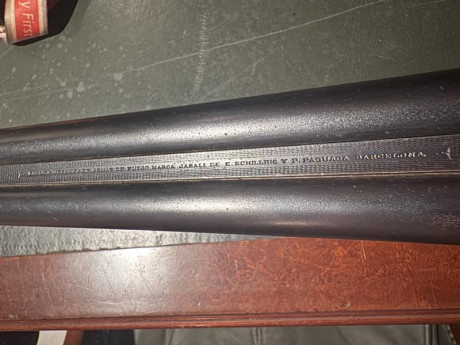

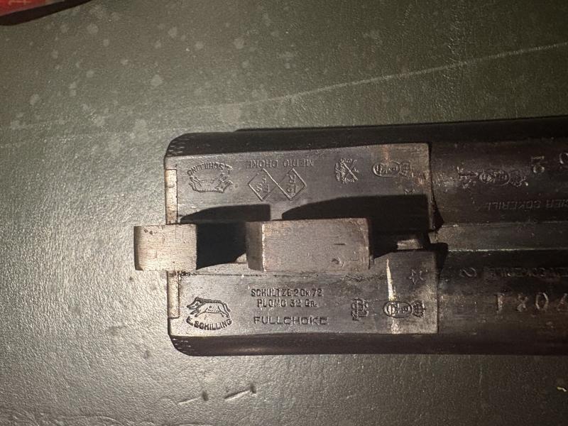

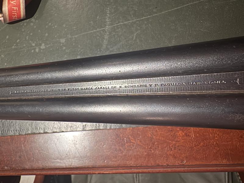

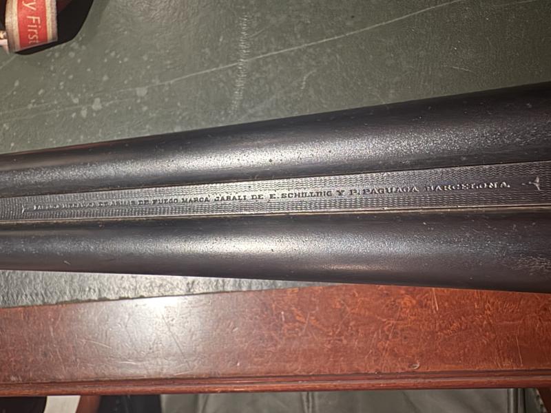

Por aclarar el tema de la marca…
[attachment=0]IMG_4424.jpeg[/attachment]
[attachment=1]IMG_4426.jpeg[/attachment]
Buenas tardes, tengo una escopeta paralela marca Jabali  con chokes fijos y en los caños me pone en ambos 140
Buenas tardes, tengo una escopeta paralela marca Jabali  con chokes fijos y en los caños me pone en ambos 141

Bueno, es lo que yo decía en mi mensaje del 24 de Enero pasado. Las escopetas Jabalí fueron fabricadas en Barcelona por Schilling y Pagoaga.
