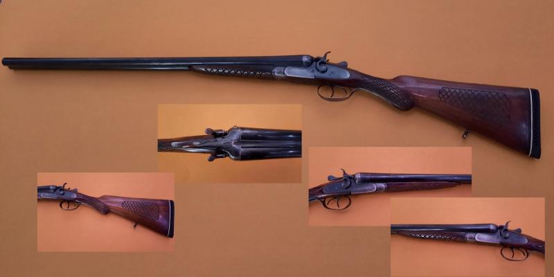

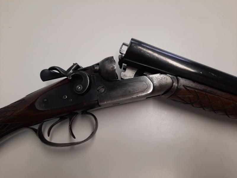

He recuperado una preciosa escopeta paralela de perrillos marca Julian Amuategui, destinada más a reliquia decorativa que no a la caza. Después de limpiarla a fondo, quería hacer algunos disparos, pero compañeros del tiro me han recomendado que busque cartuchos "del 50" ya que esta escopeta no está preparada para los actuales cartuchos.
Por supuesto, en las armerías que concurro habitualmente, no tienen este tipo de munición, aunque me están buscando en el almacén de una que cerró hace años y todavía queda alguna esperanza de encontrar.
Los que utilizo habitualmente para plato e IPSC veo que miden entre 57 y 58 mm. Y unos pocos magnum que tengo en casa miden 63,5 mm.
Qué opináis sobre disparar un par de cartuchos "de plato" con esta escopeta, aunque midan 57 mm.?
Y, por supuesto, si sabéis de alguna armería donde pueda comprar un par de cajas de 50 mm., agradecería me pasarais el contacto. Gracias.

La recámara es super cónica y no tiene un punto determinado donde termine y empiece el cañón. Efectivamente creo que probaré con uno de 24 gramos.

He buscado atentamente la "recámara" y no viene marcada. Es totalmente cónica y no se aprecia el punto donde empieza a cerrarse. Sin disparar, incluso los "magnum" entran sin ningún problema. Creo que la probaré con un cartucho de plato.

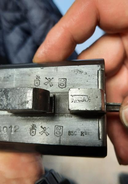

Has abierto la bascula y mirado lo que viene marcado?.
También debes de mirar el plano de los cañones.
Entre otros marcajes, debería de venir marcado la presión de prueba y el calibre para el que fue fabricada.

Ahora lo he hecho. Mientras tanto de una armería que cerró he podido obtener cartuchos cortos de la marca CONDAL fabricados en San Esteban de Ses Rovires.
