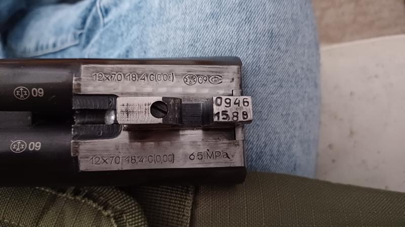

Bigbil escribió:Hola.
Tu cañones tambien tienen estos datos?
El mio venia sin chokes. De hecho no se si puedo poner unos
El mio es un MP220 de cañones cortos (51cm)
Hola Bigbil nuestros modelos son idénticos!
Si, también viene con los datos y la nomenclatura en esa zona.
¿Podría ser que te viniera sin chokes porque este modelo en concreto vienen fijos? Lo desconozco aunque lo dudo, porque todas las paralelas Baikal que he visto son de chokes intercambiables.
En cualquier caso fíjate en el interior de la boca del cañón si se ve la rosca interna donde se enroscan los chokes. Y un apunte más, si tu modelo es de chokes intercambiables no es aconsejable en absoluto tirar sin chokes (y peligroso), ya que como mínimo puedes dañar esa rosca. Lo mejor sería buscarle unos chokes adecuados y la llave para atornillarlos.
Un cordial saludo!!! :D

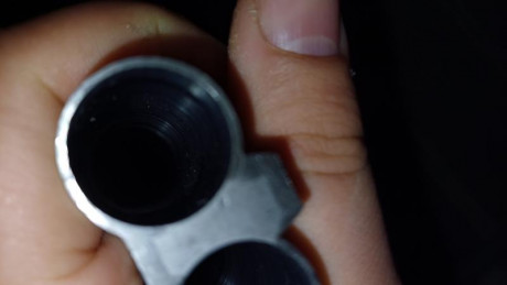

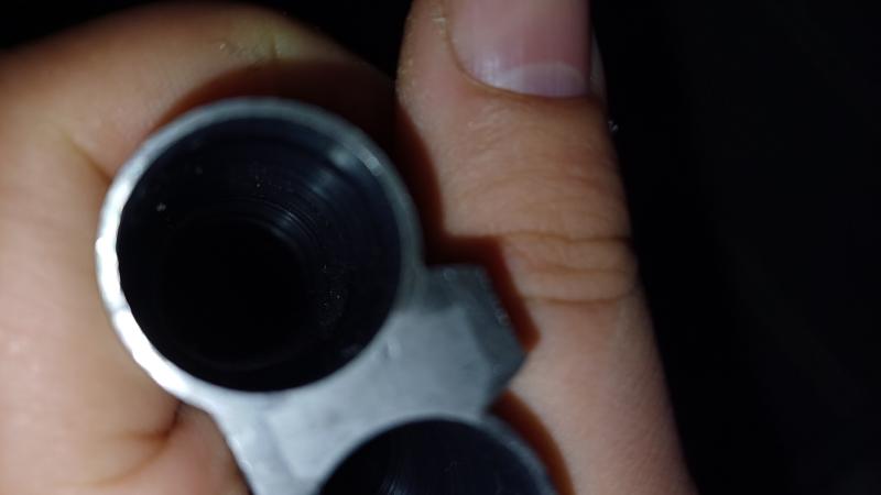

He mirado y mi escopeta, nunca ha usado choke.
Es una segunda mano, la compre a un anciano, un cazador que disparaba de todo sin usar ningun tipo de chokes.
Me podrias confirnar si es la misma escopeta, cuales son las estrellas de cada cañon?
Si encontras chokes, avisame, pedire los mismos

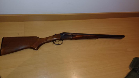

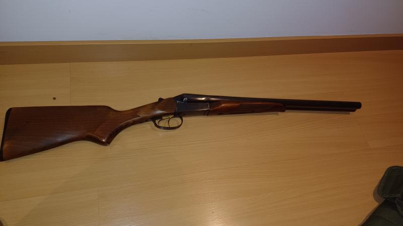

Verificado, no tiene rosca. No creo que se puede adaptar chokes...no se, si encontras chokes adaptable dimelo
Te adjunto fotos de los cañones y de la escopeta
