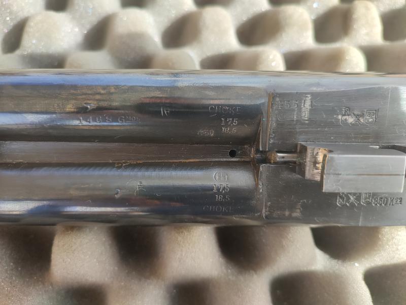

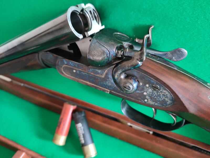

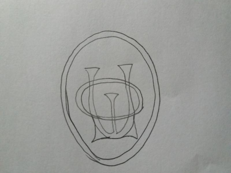

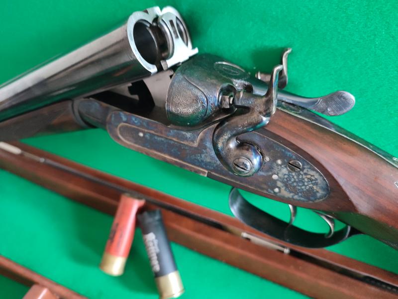

Hola a todos, hoy me dirijo a los muchos y buenos entendidos de este foro, a ver si podéis ayudarme a identificar una antigua escopeta familiar, que hace unos años me di el gusto de restaurar a fondo por un buen armero, ya tristemente desaparecido.
Sé que era del Trust Eibarrés, porque me lo dijo mi padre, pero en el arma no lo pone, de hecho, en la guía figura marca "choke" , que es la única palabra inteligible.si alguien pudiera decirme año aproximado de fabricación y armero ( ya se que el Trust trabajaba con diferentes firmas) le quedaría muy agradecido.
Pongo unas fotos y un dibujo aproximado de lo que podría ser la marca ?
Muchas gracias....

Disculpad, el archivo del dibujo es en horizontal, al añadirlo se ha girado....

Seria necesario unas mejores fotos de los marcajes en los propios cañones, deberían de verse perfectamente. También los marcajes del plano de la bascula y una mejor foto del plano de los cañones. (mejor dos fotos una a cada lado de los tetones)
Con lo que has puesto mucho no se puede hacer.

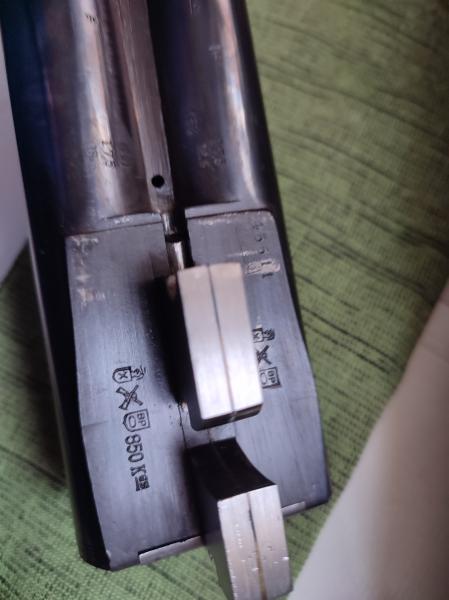

Mensajepor ordoquez » 27 Ago 2023 12:36
Gracias, a ver si estas sirven....
Hola a todos, hoy me dirijo a los muchos y buenos entendidos de este foro, a ver si podéis ayudarme a 30
Hola a todos, hoy me dirijo a los muchos y buenos entendidos de este foro, a ver si podéis ayudarme a 31

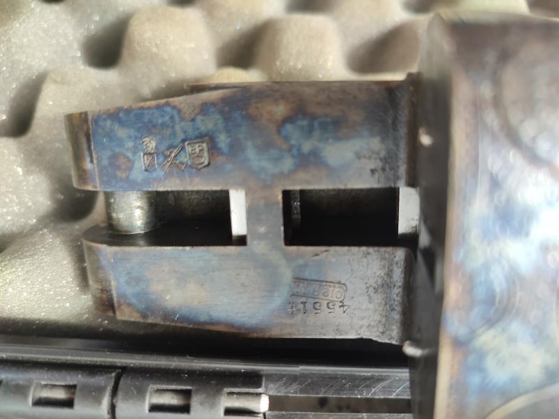

Mensajepor ordoquez » 27 Ago 2023 12:43
Quizá está se vea mejor....encima del choke hay un anagrama.....

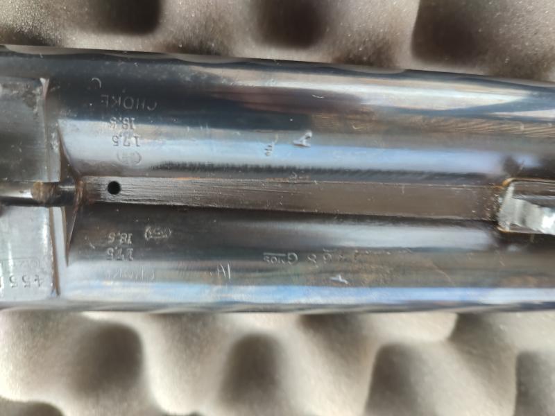

Mensajepor ordoquez » 27 Ago 2023 12:48
Esta quizá mejor ..

Mensajepor pepe_elpata » 28 Ago 2023 12:27
Hola de nuevo.
Soy incapaz de ver ninguno de los marcajes de los cañones a excepción de los choques.
Por otro lado tengo el catalogo de Trust eibarres de los años 1931-1932 y 1943 y no encuentro ese modelo de escopeta, por lo que me figuro que sera mas moderna. La falta del cuño del año de fabricación dificulta también la tarea.
Siento no poder ayudarte a resolver tus preguntas.

Mensajepor Artai » 28 Ago 2023 17:23
Quizas si se viera mejor la zona del numero se podría saber algo mas.
Yo los punzones que distingo son, el primero del banco de pruebas de eibar.
El segundo , es de prueba definitiva creo , ya que no lo veo bien
El tercero es la prueba de polvora sin humo.
Y despues la presión a la que se probo.
Yo no consiguo distinguir nada mas.
Por el foro hay gente que sabe bastante del tema a ver si te pueden decir algo.

Mensajepor ordoquez » 29 Ago 2023 09:33
Artai escribió:Quizas si se viera mejor la zona del numero se podría saber algo mas.
Hola, lo primero muchas gracias,es que al subir las fotos pierden....junto a los punzones aparece un número 45511 y bajo este C12R70

Mensajepor ordoquez » 29 Ago 2023 09:36
pepe_elpata escribió:Hola de nuevo.
Hola, lo primero muchas gracias, en el cañón aparece una F bajo un *, que me han dicho correspondería a 1933 ??
Sobre el 17,5 del choke de abajo , en un óvalo aparece una BL, pero al subir las fotos pierden....
Saludos..

Mensajepor ordoquez » 29 Ago 2023 09:39
A ver si se ven mejor las marcas....

Mensajepor PepePolo72 » 29 Ago 2023 10:19
Buenos días.
Si es un F*, efectivamente pasó por el banco de pruebas en 1933.

Mensajepor ordoquez » 29 Ago 2023 12:19
Gracias ! Ya vamos sabiendo más...

Mensajepor Artai » 29 Ago 2023 12:47
Hola, el primer numero es el de serie del arma.
Y el de abajo que indicas es el calibre.
