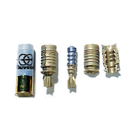

hola
que tal
en una Escopeta se puede tira casi lo que tu quieras independientemente del cañon que tengas montado (OjO con el choke)
otra cosa es dar donde quieres dar
en España de toda la vida la gente a tirado bala en cañones liso por no habia pasta pa un rifle
el que podia se compraba un rifle
hay algunas bala (pocas muy pocas)que estan fabricadas para tirarse desde un cañon liso
bala sauvestre
despues hay una gran cantidad de balas que aunque se puedan tirar en un cañon liso su agrupacion no es la misma que si la tiras en un cañon Estriado a 25metros
que ocurre el cañon estriado Si vale una pasta casi como una escopeta nueva
cada uno que haga lo que quiera
yo por ejemplo tiro en mi cañon estriado tiro bolas de .690 de avancarga
tengo un molde de .690 a parte de otros fundo los perdigones y relleno el molde con el plomo
y uso las bolas para meterlas en los cartuchos y tirar en el cañon estriado
mi consejo
si no vas a tirar muchas balas(ej 12 al mes) mejor es que no compres el cañon estriado
compra balas sauvestre y matas el gusanito
aun esto siempre va a mas
1saludo
