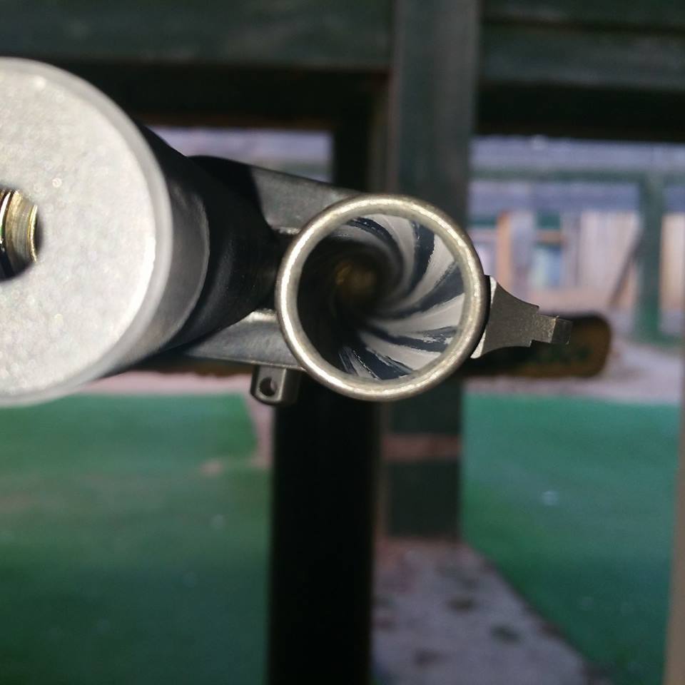

te lo dijo por que una tarde me aburri y me puce a probar balas en una de mis benellis que tengo con cañon estriado pesado
y si la escopeta estriada la vas a usar en esperas o en cortaderos
y si la bala de plomo va a rosar el cañon echale grasa de litio en en la boca del cartucho entre la bala y el plastico del cartucho y golpea el culoto del cartucho sobre algo suave para que la grasa baje un poco
lo gris es plomo

rusete escribió:Así con el liso también le puedo meter slugs del decathlon :lol: :lol: :lol: :lol:
pues ese plomo que se ve en la foto lo dejo en el cañon las balas del decathlon
y son mucho mas precisas en uno estriado que en uno liso
