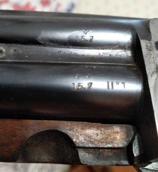

Buenas compañeros, mi consulta es para salir de dudas con respecto a los chokes de mi superpuesta, marcan * y ** de chokes ,pero los numeros de cada cañon pone 15'7, en realidad son los dos iguales o habria diferencia entre ellos?

Timber444 escribió:Buenas compañeros, mi consulta es para salir de dudas con respecto a los chokes de mi superpuesta, marcan * y ** de chokes ,pero los numeros de cada cañon pone 15'7, en realidad son los dos iguales o habria diferencia entre ellos?IMG_20210831_231335.jpg
eso es el ancho del anima antes de llegar al choque

coge un taco del cartucho 20ga y mídelo
y veras que es +/- en ancho
las SAIGA también trae el ancho del anima impreso en la caja de mecanismos
por ejemplo la 410 es 10,40mm

Tienes que medir el diámetro de la boca de fuego en cada cañón.
El diámetro que tenga cada uno, se lo restas a los 15,7 que marcan los cañones, que como te dicen, es el diámetro del ánima del cañón en la salida de la recámara, que lo normal es que sea cilíndrico hasta llegar al choque. (Las hay que no, como los cañones tribore, x ej)
El resultado de esa resta, son las décimas de reducción de cada cañón.
Las estrellas en cal 20, no equivalen en décimas de reducción a las del 12.
Es cuestión de mirarlo en una tabla.
