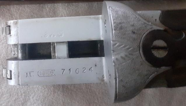

Hola, alguien me puede decir si se fabricaron cartuchos calibre 16/76 magnum? (porque ya no entiendo nada), me he encontrado con esta escopeta del 16/76 (ver archivo adjunto) que no sé quién es el fabricante J.L.? Muchas Gracias
Hola a todos,

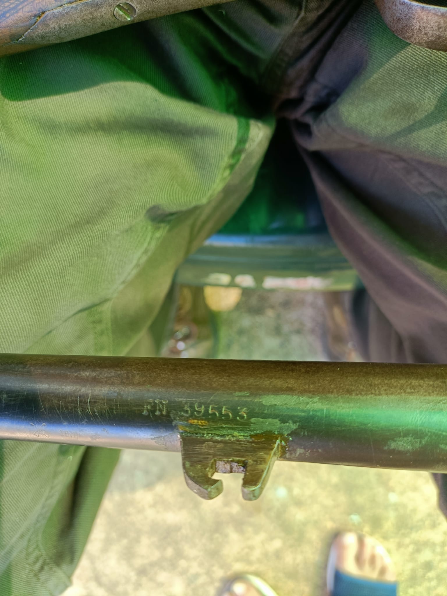

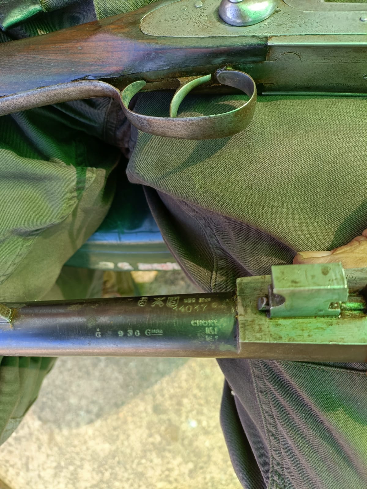

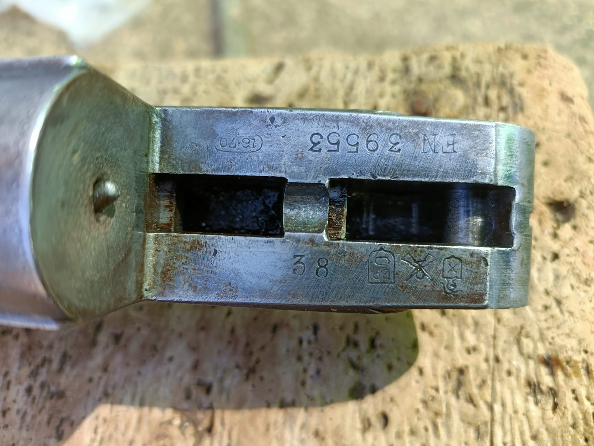

Se trata devuna escopeta FN mundial de un cañon de martillo lateral y palanca de apertura Central del 16 y 90 centimetros de cañon ...alguien me podria decir los años que puede tener y si tiene algun valor ajunto fotos delos punzones y del arma.tefono 661617 944. Gracias

Fotos
Hola a todos,
Recientemente, he recibido una escopeta paralela con pinta de ser antigua y sin ninguna 40

Mensajepor Boky » 20 Sep 2025 13:58
Mas fotos
Hola a todos,
Recientemente, he recibido una escopeta paralela con pinta de ser antigua y sin ninguna 50
