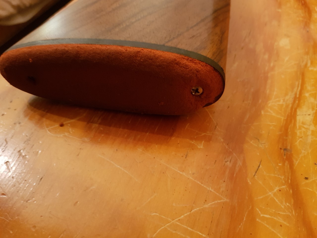

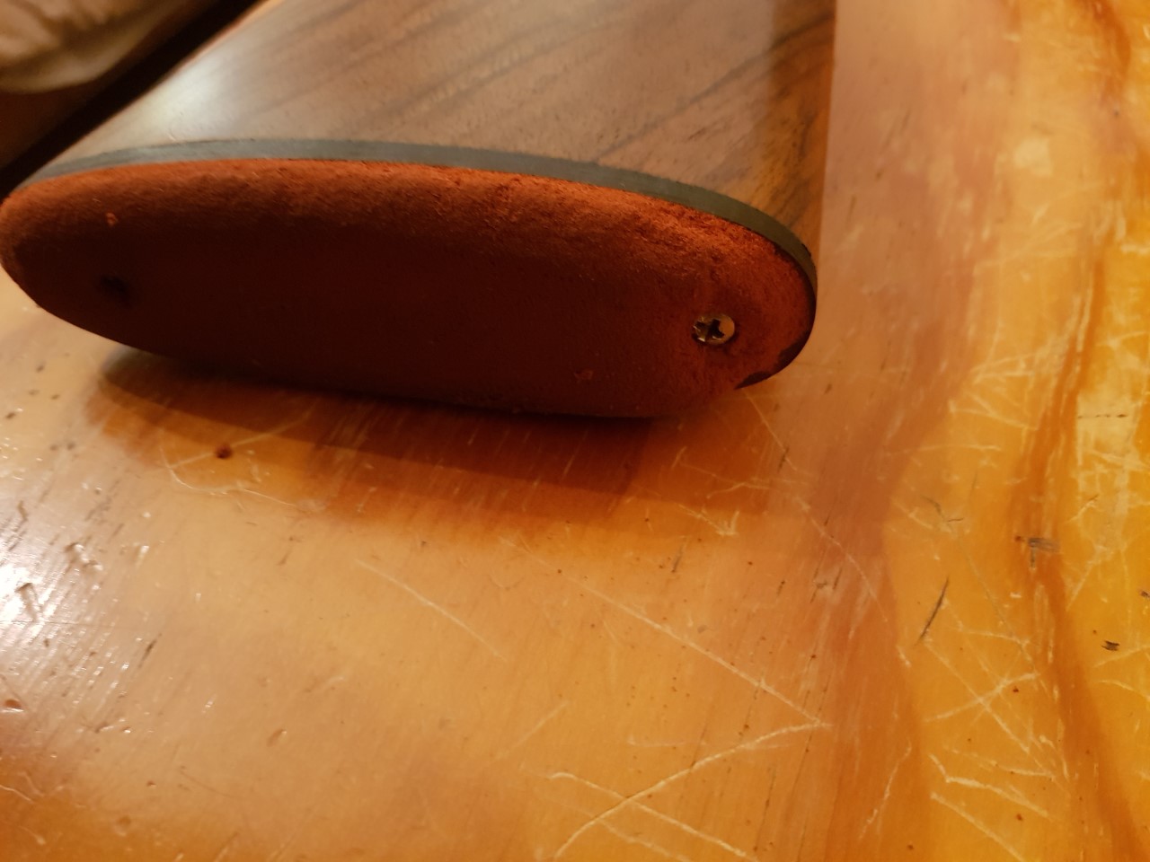

Aquí se ve como la cantonera está deteriorada sobretodo en la parte superior donde muestra hasta el tornillo. La guardo en armero homologado sobre una base de espuma y tiene mucho sentido eso que decís del aceite y el peso sobre una cantonera de por sí delicada. La escopeta la compré de segunda mano pero le pusieron la cantonera nueva el día de la compra. Lo que sí veo es que son muy bonitas para una escopeta fina como esta, una grulla 215, pero requieren de algo de atención.
Socio Anarma nº 857
Re: Cantonera paralela
Esa la tenia el armero muchos años esperando venderla, que suele pasar a menudo, se la coloco a la escopeta y te ha durado nada, eso es porque estaba ya pasada que es lo que te comentaba, salvo que le hayas echado disolvente de limpieza que es como el fuego para ese material, también ocurre con el aceite spray de limpieza pero tarda algo mas en romperlas.
