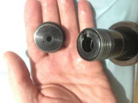

Cuando tiro con el choke estriado en la escopeta de corredera MP+, el contragiro del cañón al disparar hace desenroscar el tapón que mantiene el conjunto unido.
Es una escopeta de segunda mano (como poco) que no tiene ningún elemento que presione el tapón y evite su movimiento. Tanto la zona de rozamiento del tapón con la anilla del cañón son totalmente planos.
¿Se os ocurre alguna solución?
Problema: se desenrosca el tapón

Loctite para roscas. En cualquier ferretería industrial lo tienen, cuesta alrededor de 5€. Yo uso el 242. Es azul el líquido. Con una gotita lo más pequeña posible cerca de la parte superior de la rosca (de la interior, se trata de que el loctite actúe solo en la porción superior de la rosca, no de que al enroscarlo se extienda por toda la rosca) es suficiente.
Alguno te dirá que uses laca de uñas, pero se degrada, deja residuos y no aguanta la temperatura como ese loctite.

Fijatornillos medio, Loctite 243, Ceys, etc, hay muchos en el mercado.
Ojo, de grado medio, no permanente, que después, es muy difícil sacarlo, solo sale calentando a 240º C.

Muchas gracias.
La verdad es que no se me había ocurrido lo del fijatornillos, pues estaba pensando en alguna junta plástica o algo así.
Probaré con el loctite 243 que tengo.
Os contaré el resultado.
