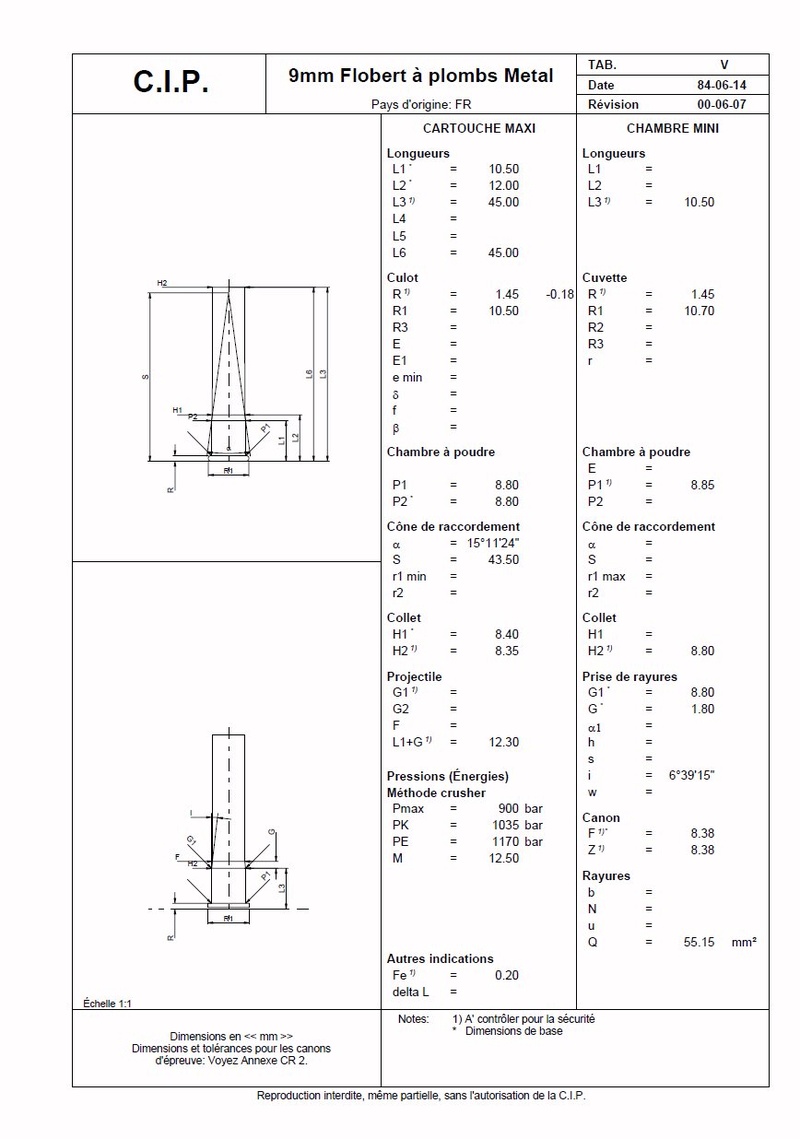

Voy a intentar que me pasen alguna foto. Debe ser un calibre muy antiguo en escopeta de cartuchos de percusión central ya que la aguja percutora va al centro de la recamara....y veo muy complicado que pudiera conseguir munición, me temo, vamo.
Logan Van Buren
Mensajes: 496
Registrado: 20 Mar 2017 19:02
Re: ¿A que calibre pertenece un anima de 8,2 mm?
Mensajepor Logan Van Buren » 02 Feb 2021 14:05
Tirolimpico escribió:Voy a intentar que me pasen alguna foto. Debe ser un calibre muy antiguo en escopeta de cartuchos de percusión central ya que la aguja percutora va al centro de la recamara....y veo muy complicado que pudiera conseguir munición, me temo, vamo.
Es muy posible que se trate de una escopeta monotiro del anticuado, obsoleto, oscuro y olvidado cartucho de escopeta de 9 milímetros (9MM o 9 M/M). El Chimbo y Trusto hicieron bastantes de ellas. Si pudieras pasar fotos se agradecería, asi podríamos identificarla definitivamente. Tienes mas información en la pág 254 del hilo de recarga de escopeta. La mia es Trust y es así:

Tal vez pudiera tratarse también de una antigua escopeta calibrada en 9mm flobert, cartucho metálico de perdigones.

Sí, claro, los Flobert son de fuego anular. Es sólo una hipótesis de calibre que se puede ajustar al diámetro del ánima del cañón, a la espera de que el dueño confirme alguna imagen del arma y tipo de percusión de que se trata.

dice que es de fuego central, asi que el 9mm flobert descartado, es el 9mm de escopeta.
Lo bueno es que si recargas, el 9mm de escopeta se puede recargar (recargar con perdigon, no con bala) facilmente utilizando vainas del 38spl o del 357mag.
para asegurarte que es del 9mm, si no tienes cartuchos de ese calibre, puedes meter una vaina vacia del 38spl o del 357 mag, que tienen la misma medida.

Entonces sí, si es de percusión central tiene que tratarse entonces de la escopeta de 9mm a la que hacía referencia el compañero.

Era una forma de dramatizar de que es un cartucho muy muy poco común, cuya literatura internacional se limita a un par de menciones en el libro Cartridges of the World, libros ingleses sobre armas de jardín y poco mas. En Brasil se llaman quarentinhas porque usan un cartucho métalico llamado 9,1x40mm R. En España el cartucho que se usaba era el Orbea de cartón y daba 45mm.
Comprarlos se puede, a 9,5€ la caja de 25 en la citada armería. También se pueden recargar vainas del .38 Special y .357 Mágnum de la misma forma que un cartucho de escopeta, solo que a escala, pero evidentemente necesitas la licencia de recarga de cartuchería métalica. Y el rendimiento es menor, porque el cartucho de plástico moderno son 45mm y se le puede meter bastante más chicha que a una vaina de 33mm de largo.
El guardamanos es el problema, ya que aunque la palanca de apertura lateral abre el mecanismo, la uña extractora funciona como una escopeta convencional. No obstante, puedes preguntar en las armerías mas tochas del país, que suelen tener bastantes guardamanos. Todas estas escopetas monotiro son prácticamente el mismo modelo, por lo que si hubiera que hacerle alguna modificación para que encaje, sería mínimo.
