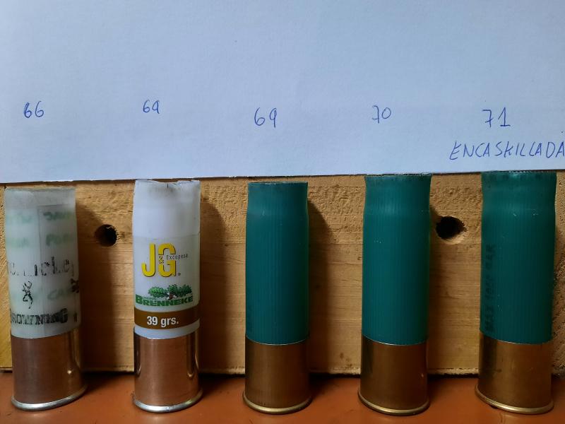

Hace un tiempo que veo observando que al poner varias vainas de las balas remington slugger varian de unas a otras, pero el jueves al buscar la vaina no la encontraba, al rato me di cuenta que estaba atrancada en la ventana expulsora, la saque tire otra y sin problema, pero al llegar a casa y ponerlas juntas vi que era más larga.
He medido con el pie de rey y he obtenido los siguientes resultados: Legia Brenneke 66 mm. JG Brenneke 39 gramos 69 mm. Y tres remington slugger la primera 69 mm, la segunda 70 mm. estas no dieron problemas, pero la que se encasquillo hace 71 mm.
Si la escopeta es 12/70 entiendo que la vaina que supere los 70 mm no expulsara bien, siendo fallo en la fabricación de remington. Que opinais compañeros.

Por la foto las dos ultimas remington el reborde esta a la misma altura pero el plastico o se estirado o no lo han recortado la vaina de plastico donde se debia.
Que son muy viejas o se han humedecido o estado al sol. Porque por el culote y el plastico muy nuevas no parecen.

La foto es orientativa no se aprecia bien por eso he puesto la medida que me ha dado con el pie de rey. La penultima hace 70 y la ultima 71mm.
Tienen menos de un año y han estado en buenas condiciones, hace tiempo que tiro las remington y no me habia pasado nada, antes utilizaba la legia brenneke pero en las armerias que voy no la tienen, por eso me pase a la remington.
Para mi es problema del corte de la vaina, que varia de unas a otras. Pero 71 mm en una escopeta de 70 mm. pues encasquillada si o si.
