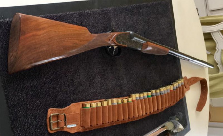

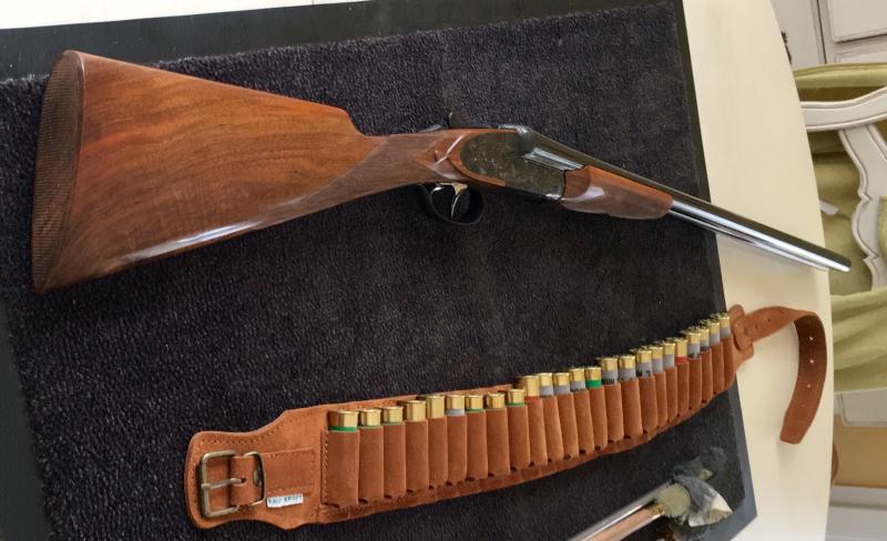

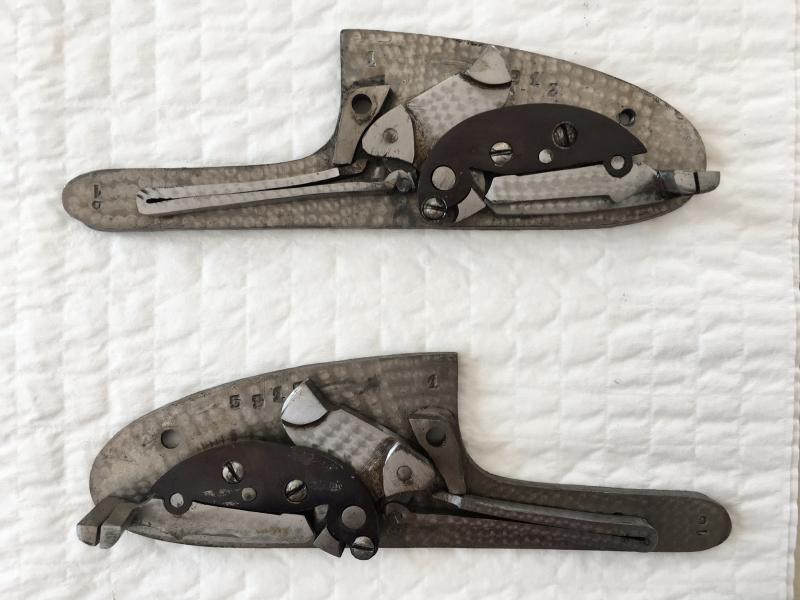

Buenas tardes a todos,
Tengo una Victor Sarasqueta modelo 205 calibre 16/70 de 1968. Alguien me puede decir si las llaves que monta son Scott, o algo parecido...?
Adjunto fotos

Magnífica escopeta y además del 16 !!!
Esas pletinas son de llaves tipo Holland, que son típicas en las VS.
Scott , es un tipo de cierre, por pasador de sección circular .
Enhorabuena por la escopeta, yo también tengo una VS del 16 , de esa época.
Que la disfrutes.

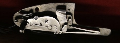

Muchas gracias por la respuesta. La
escopeta tiene triple cierre Purdey.Las pletinas H&H tienen 7 pines y esta tiene 5 sin contar el del extremo fino. És una simplificación del H&H ? O tiene un nombre específico?

Mensajepor Flinte » 22 Sep 2020 23:14
Es una simplificación de las Holland, faltan dos pines porque se han eliminado dos muelles de ballesta y se han sustituido por unos helicoidales, el del doble seguro y el del fiador, que como se observa van sujetos por sendos tornillos.
Lo dos pequeños que aparecen en la parte superior izquierda y que faltan en las pletinas de la foto que has puesto.
Más sencillo, más económico, pero no por ello peor.

Disculpa, pero me he equivocado con lo del cierre Scott.
El Scott tiene pasador de sección cuadrada.
El de sección circular, es el Greener.

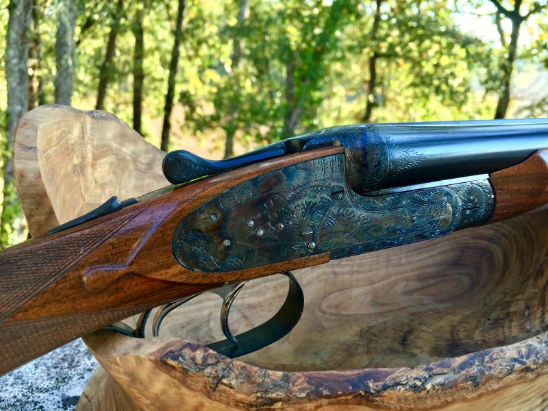

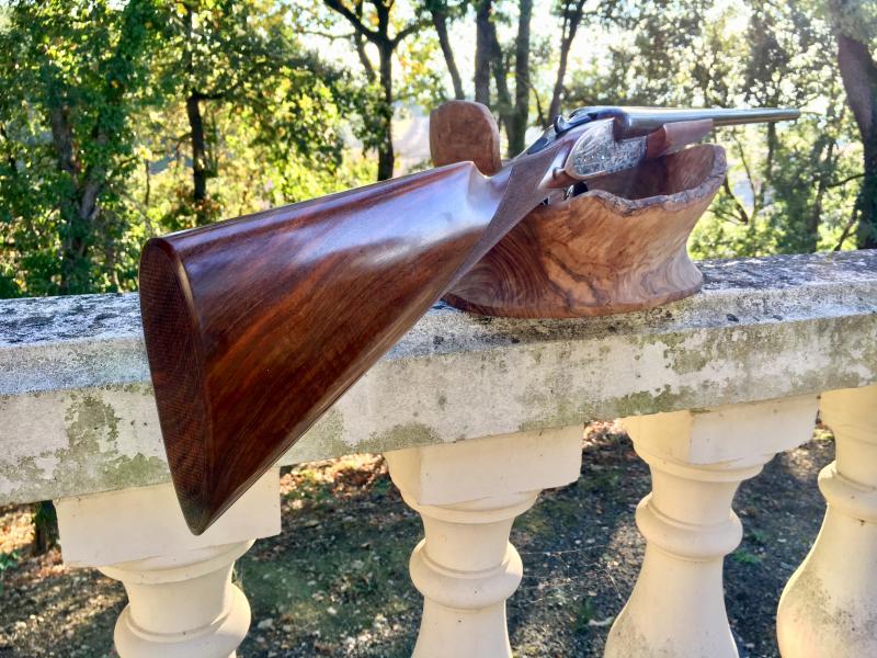

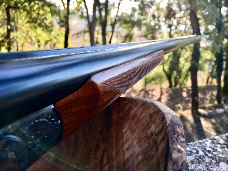

Buenos días a todos..!
Ahí está, espléndida a sus 52 años

Fenomenal escopeta.
Esas son las armas con sabor.
Además de eficaz, es un trozo de historia y una joya de la industria armera española.
A disfrutarla !!!
