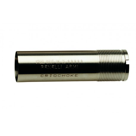

Tengo una benelli beccaccia, del 12, cañón 61 cms de las primeras que salieron, con criochoques, me gustaría saber si se puede disparar munición de acero sin problemas para el cañón y para los choques.
En cuanto a munición de acero quisiera saber si hacen cartuchos del 10, 30 gr, en calibre 12.

Hasta 3 +++ como máximo de cierre

Busca el cuño de la Flor de Lis en los cañones y si lo lleva sin duda el Banco de Pruebas la dio como apta para perdigon de acero. Como te docen chokes mas cerrados de *** no se deben usar y la numeracion del perdigon es diferente al de plomo, para el mismo comportamiento balistico el de acero ha de ser de mayor diametro .

Hola compañero, a parte de indicarlo en el cañon si miras en los chokes te pondran "steel shot ok" O "no steel shot" y veras hasta cual puedes usar con acero.
