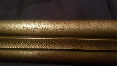

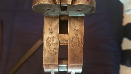

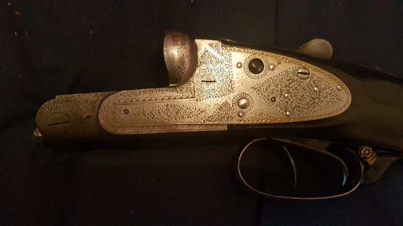

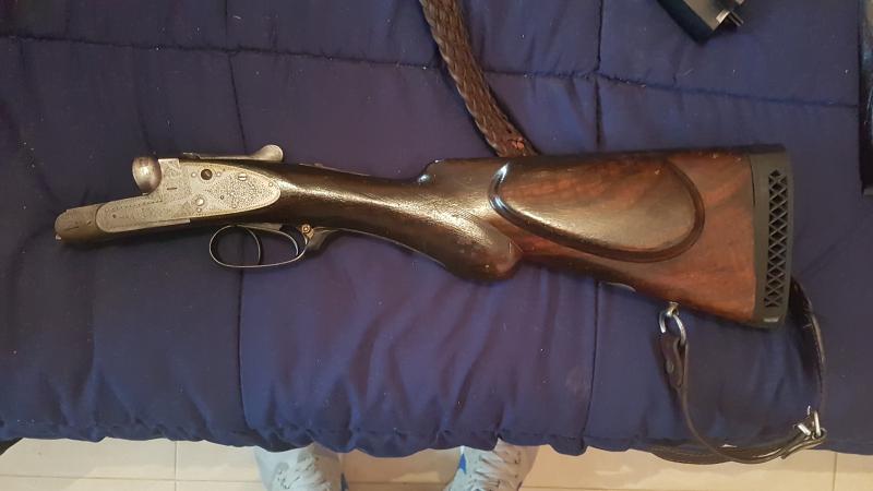

Buenas tardes. Quería preguntaros si alguien me puede ayudar para saber de qué año es mi escopeta.
Es una Juan José Sarasqueta cal16.
Os pongo unas fotos.
Gracias de antemano

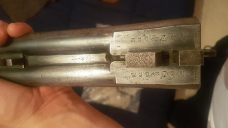

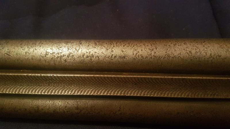

Pasó por el banco de pruebas de Eibar entre 1910 y 1927.
Está probada para polvora sin humo peeeeroooo soy incapaz de apreciar la longitud de la recamara que muy facilmente sea de 65mm o sea que mucho cuidado con tirar cartuchos de mayor longitud (vaina desplegada).

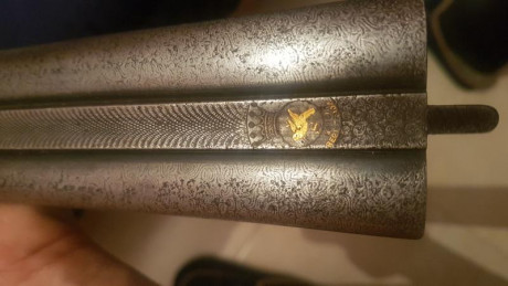

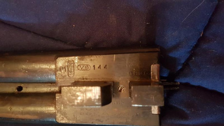

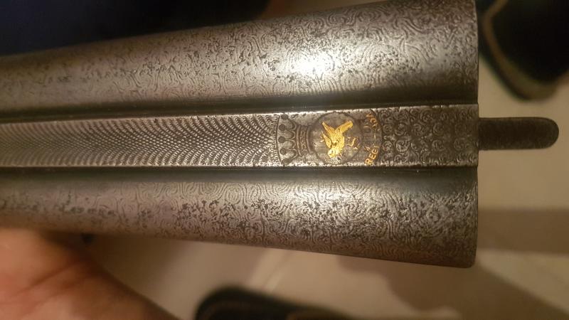

Tengo otros cañones que mando hacer mi abuelo sobre los años 70,ya que esos se pricaron ,supongo q con los q tiene Ahora será más seguro disparar.
La escopeta la mandó a la casa para hacerlos y ya vinieron con la marca de victor sarasqueta con el cuño de la liebre en vez de la perdiz (supongo q será lógico).

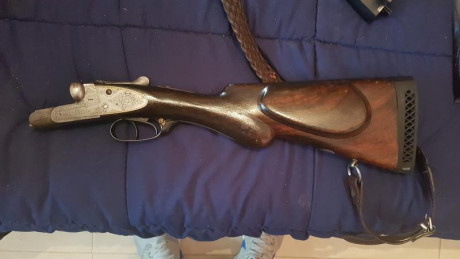

En la foto q puse de la escopeta se ve como si le faltara algo en ese hueco( mi abuelo me dijo q tenia como unos remaches dorados q al mandarla para hacer los caños volvió sin ellos).
No se si es una escopeta corriente ,para mi es especial y tiene un gran valor sentimental .
Lo que se es que en la armeria se la cambiaban por escopetas nuevas y el armero tenía un gran interes en hacerse con ella,pero mi abuelo no accedió.
Me gustaría saber lo q tengo.
Alguien me podría ayudar en este tema?
