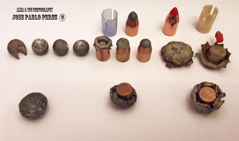

Aupa, te las recomiendo 100 x 100. Yo las utilizo en mis armas de avancarga, expanden fenomenal y tumban los cochinos en el sitio, otra cosa es si en tu arma van bien, yo hace años que las uso y no cambio. Saludos.
Pd , aqui a la derecha las tienes expandidas como un champi.

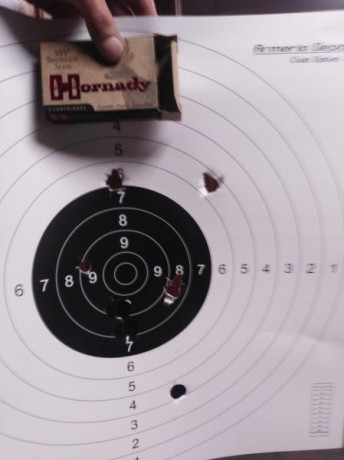

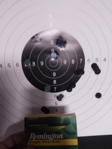

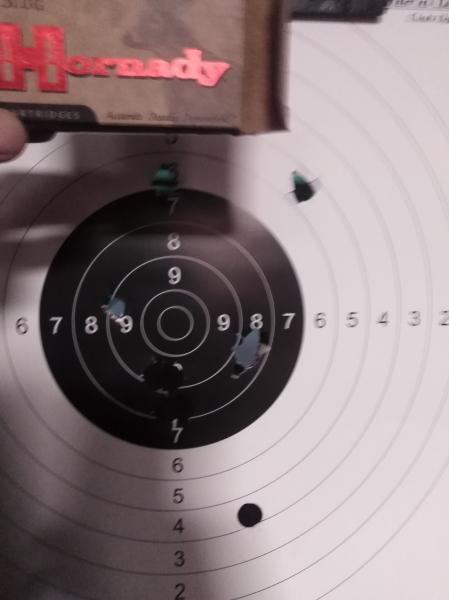

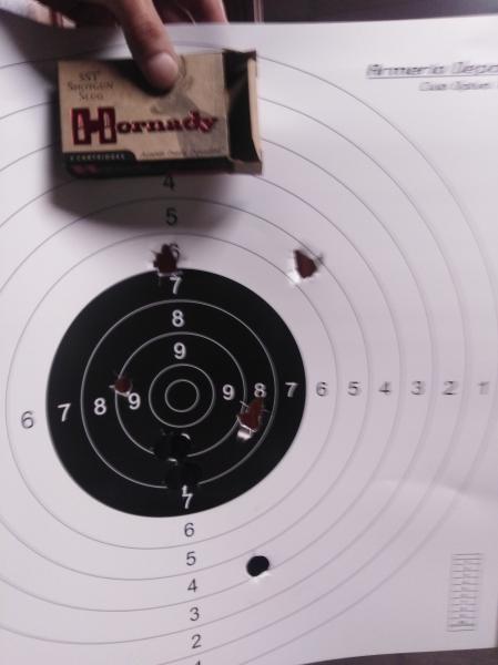

Aunque la SST es un sabot y debería funcionar mejor en cañones estriados, yo la probé en una escopeta de corredera a 50m con cañon liso y de 47 cm, te dejo una imágenes y unos videos para que ye hagas una idea...uno con los 3 primeros tiros y el otro con los 2 que me quedaban

Mensajepor gumersindo » 28 Abr 2020 23:35
Pues en tu escopeta esas balas son un churro, de entrada impactan de lado y por la manera de rasgar la cartulina lo hacen a una velocidad muy baja.

Mensajepor Quebracho » 28 Abr 2020 23:41
gumersindo escribió:Pues en tu escopeta esas balas son un churro, de entrada impactan de lado y por la manera de rasgar la cartulina lo hacen a una velocidad muy baja.
Si gummer, la idea era solamente probarlas para sacarme las ganas, aunque siendo sincero esperaba mucho mas pobres resultados en precisión, me sorprendio!
Normalmente tiro las Slugger, que siempre recomendas y van de lujo! :mrgreen:

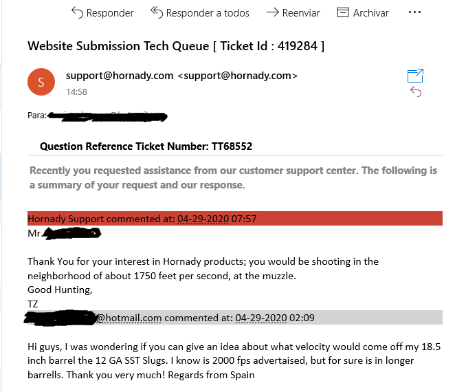

Mensajepor Quebracho » 29 Abr 2020 16:30
Por cierto, hoy me respondieron un mail los de Hornady y me comentan que en mi cañón de 18.5" deberían estar saliendo a 1750 FPS...
Cuando pregunte a Remington por las Slugger creo recordar que me comentaron que debería estar en el orden de los 1400 FPS

Mensajepor gumersindo » 29 Abr 2020 16:49
El mail de Hornady estapor casualidad fechado en 28 de diciembre? :mrgreen:
Porque el cartón no me dice 1750 fps, sino mucho menos, con suerte 750 fps

Mensajepor Quebracho » 29 Abr 2020 18:44
Lo de la velocidad y el agujero en el carton no lo veo gummer...si fuese valido las Slugger lo harían peor ya que vuelan mas despacio...
El tipo de agujero debe ser a que se giran..
