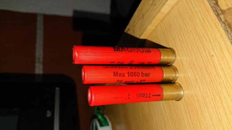

Buenas tardes te he mandado un mp que acabo de ver el tuyo, en la imagen podrás ver cartuchos 410 mágnum de 3 longitudes,
Izq= Trust Magnum
Med= Sellier&bellot Mágnum Europeo
Der= Sellier&bellot Mágnum Americano
El trust se encasquilla puesto que es muy corto, el sb del medio tampoco le va bien puesto que provoca interrupciones y el de la derecha(el más largo ) es el que le encantan a las Saigas 410 ya sea modelo Ak o Escopeta

Perdon se me ha movido la imagen,el que tienes que buscar es el de arriba,el mas largo.
Pregunta por las armerias que algunas lo tienen y asegurate de que sea el largo.

g4sman escribió:Buenas tardes te he mandado un mp que acabo de ver el tuyo, en la imagen podrás ver cartuchos 410 mágnum de 3 longitudes,
Izq= Trust Magnum
Perfecto. Lo que no entiendo es que diferencia hay entre el europeo y el americano el de arriba y el del medio, ambos son
Seller bellot y veo que pone el largo 76 mm en ambos. He tenido
Que comprarlos por internet y no se que me mandarán... los he cogido en armería azor.... espero que sean los americanos
porque 76mm es el cartucho una vez abierto, pero en fabrica los cierran mas o menos largos segun lo que se estile en el pais y el taco que monten.
Confirmo que para que funcione bien han de ser los largos.
Izq= Trust Magnum
Si te fijas en la imagen ves que hay un milímetro o dos de diferencia de longitud entre los dos SB de 76MM, mientras te llegue el largo funciona perfecta tanto con bala como con perdigones.
