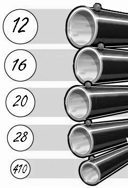

Siempre hemos escuchado que cada calibre tiene su carga nominal, aquella carga de perdigones con la que cada calibre tiene su mejor plomeo. Se dice que la carga nominal del 12 son 32 gramos; del calibre 16, 28 gramos; del calibre 20, 24-25 gramos; del calibre 28, 21 gramos; y del calibre 410... ¿14 gramos?
Pero, ¿cómo se calcularon en su día estas cargas óptimas para cada uno de los calibres? Estas cargas, ¿se hicieron con un grosor determinado de perdigones? Es decir, con plomo de séptima, por ejemplo. Porque no será lo mismo para conseguir un buen plomeo, tirar en el calibre 12 con 32 gramos de siete y medio o 32 gramos de cuarta.

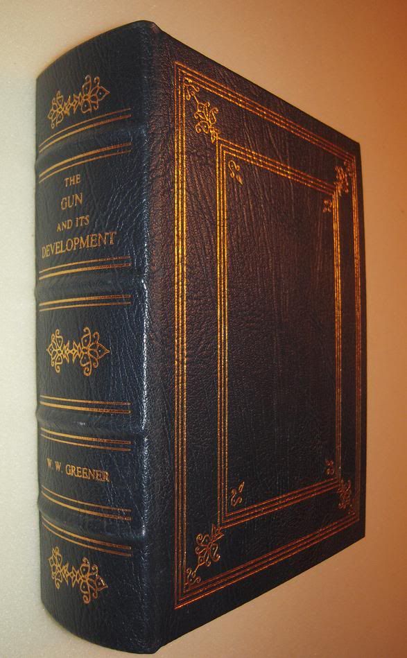

Si sabes inglés, te recomiendo la lectura de este libro de W.W, Greener "The Gun and its Development", ahí está todo explicado desde hace más de 100 años. Greener hizo muchísimas pruebas prácticas, demostrando que todos los calibres en igualdad de chokes, largo de cañón etc, guardando la proporción en su carga, alcanzan y penetran lo mismo. Lo que pasa es que el 12 lleva casi el doble de plomo que el 28 y por lo tanto su plomada es más estrecha, hay que apuntar mejor. También demostró que a mayor carga de la óptima o nominal el plomeo empeora, esto es un calibre magnum plomea peor que el siguiente superior, el 20 con carga de 32/34 gr plomea peor que el 12 con la misma carga.
Todas las discusiones que siguen aún hoy día sobre todo esto las resolvío él hace mucho, mucho tiempo.

Mil gracias, Flinte. Conozco esa biblia de las armas, pero no la he leído completa. No sabía que ahí viene explicado el tema. No la tengo en papel, pero sí guardo esta joya digital:
https://archive.org/details/gunitsdevelopmen00greerich/page/n1/mode/2up
Muchas gracias, de verdad.

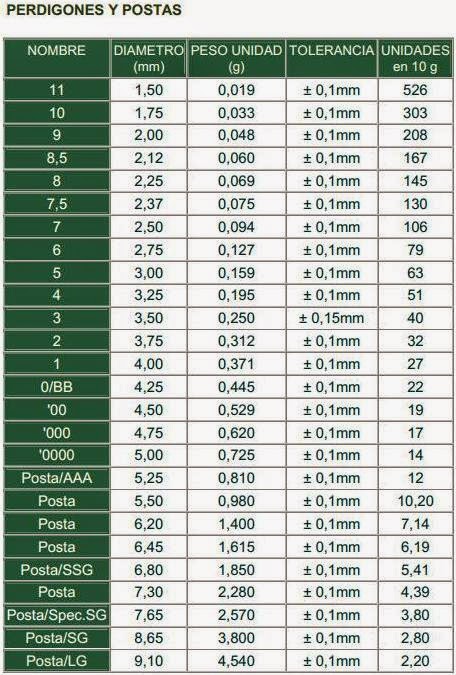

Gracias por vuestras respuestas. Entendemos que la carga nominal es la mejor para cada calibre. Vale. Pero entiendo que la mejor por comportamiento de los perdigones y, por tanto, por plomeo. Pero esa carga nominal, en gramos, variará mucho de ser óptima o no dependiendo del grosor de los perdigones empleados, ¿no?
