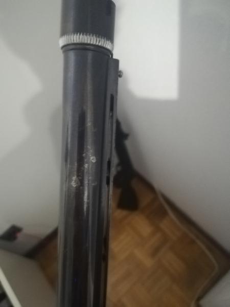

Hola buenas, tengo una breda brescia antigua, y a unos 10 cm de la boca del cañón tiene unas picadas de oxido pequeñas, es peligroso dispar la.(Es en el exterior del cañón)

Lo que ocurre al llevar óxido en el cañón y al final con los tiros se te acabaría picando y jodiendose el cañón, yo te recomiendo que lo arregles antes de disparar con.
PD: nose si conllevará algún peligro, pero por si acaso yo no probaría jeje.

No es peligroso.
Pero no estaría de más que frotaras ese óxido con un poco de lana de acero muy fina impregnada en aceite. Con suerte, si es superficial, podrás quitar ese óxido.
Y de vez en cuando, trapito con aceite para evitar que vuelva a salir.

La he frotando con lana de acero, y tiene unos pequeños hoyitos,(la marca de quitar el oxido), si le pavón o en frío se acabará perforando.

Tiene unas pequeñas picadas, como marquitas del tamaño de un grano de sal, al lavarlo con lana de acero. Si lo pavón o en frío es seguro dispararla.

Se puede disparar sin problema.
Yo tenía una semi con el cañón picado por dentro un poco y nunca pasó nada. El tuyo es solo por fuera.
Dale pavón en frío y evitarás que vaya a más.

Eso es lo q tiene, casi en la boca del cañón.

Eso es lo q tiene, casi en la boca del cañon.

Sin problema. Pavón en frío y como nueva. No es preocupante.

Muchas gracias, este fin de semana le daré el pavón en frío, para tenerla lista para la próxima temporada.
